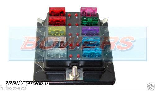

Voy a cambiar el portafusibles por uno de estos
Porque hice lo mismo con uno de los típicos que tiene una entrada por cada fusible, al soldar un cable gordo a todos los terminales juntos, y al tener pasta bicomponente encima, a lo mejor se encuentran sulfatados interiormente y no se ve.
Es por descartar cosas que no se ven y además este tipo de portafusibles queda la instalación superlimpia, ya que solo llevas un positivo gordo y después ya repartes
perroflautero
Me gustan, cuando tenga un dinerillo extra me gustaría cambiar el mio por uno de esos. Yo ahora lo tengo con 8 cables de 2,5mm2 a una clema y un cable de 16mm2 desde la clema al bornero de la batería, y no me gusta mucho
