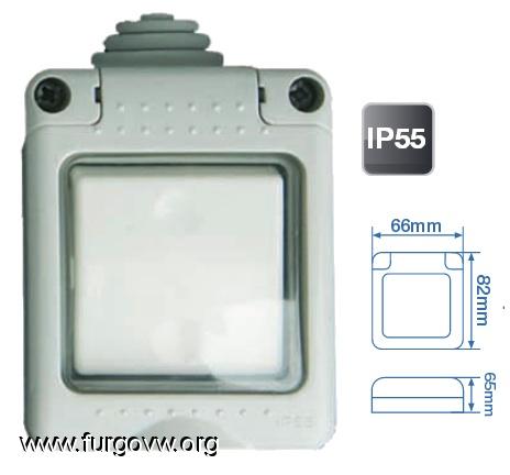

Más dudas, el interruptor antes de llegar al regulador para evitar problemas al desconectar la batería puede ser un interruptor de 220v ?
Si te refieres a la entrada del regulador, placa, yo le montaria un fusible, con solo quitarle el fusible harias de interruptor.

Yo tambien llevo fusible, supongo que se puede poner un interruptor que soporte al menos 10A.

Yo quería poner fusible pero los portafusibles que me venden no valen para cable de 6mm y el que he cogido es el de sonido ese transparenté que es un poco rollo para andar abriendo y cerrando así que pondré los dos fusibles y el interruptor
