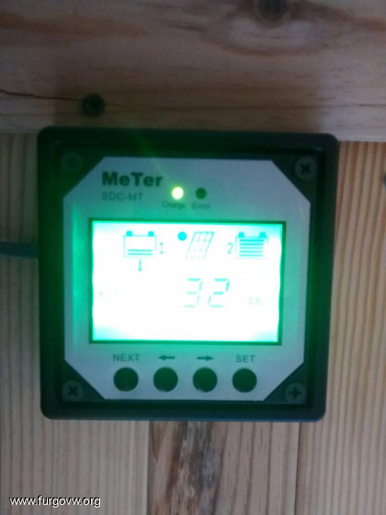

hola, estos 32ah que marca el display en la bateria auxiliar que significan? lo que esta cargando? o lo que lleva cargado?
en la bateria principal marca 2
la bateria esta al minimo k estaba calentando agua, y el boiler tira bien de bateria xd
Enviado desde mi XT1021 mediante Tapatalk
perroflautero
No veo bien la foto y tampoco estoy familiarizado con ese regulador/display, te dejo aqui el manual es castellano para que lo consultes https://www.furgoneteo.com/wp-content/uploads/2015/08/Manual-regulador-Dual-con-display-v2.pdf

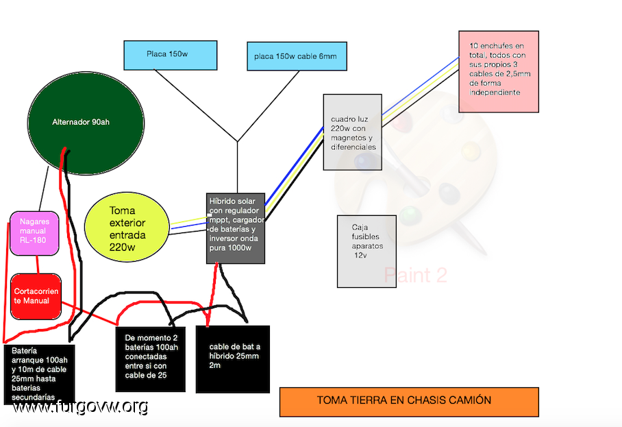

Estoy de examenes electricos en el camíon, a ver si alguien puede corregir algún fallo antes de que compre el material( portafusiles, fastons, cables y de mas ya que el cobre va que vuela, y sinó preguntemosle a la renfe  .loco2)
TEMA 1 Instalacion basica 12v
La prueba consiste en conectar esto:
Y las preguntas son:
1) Que cable y fusible debo poner entre la primera batería y secundarías teniendo en cuenta que hay 9 metros de separación entre ellas y teniendo 95ah la de arranque y 100ah en cada una de las 2 de la vivienda con opción a ampliarla a 3?
Utilizaré un cable de 50mm y un fusible en medio del cable de 25ah.
2) Teniendo en cuenta que el alternador es de 90ah, que sección de cable y fusilaje deberé utilizar de la primera bateria de 95ah al relé Nagares y de seguido al cortacorrientes manual? Deberé utilizar un cable de 50mm entre la batería y el nagares (entre medio un fusible de 25ah para proteger los 300h de baterías secundarias con opción a ampliar) y otro cable de 50mm entre el Nagares hasta el desconectador.
3) Las baterías de la vivienda que están juntitas y en paralelo, que cable deben llevar?
Con uno de 16 ya me basta y no hace falta fusible entre ellas aunque sería mejor utilizar uno de 25.
4) LLevo 2 placas de 150w conectadas mediante una T, que fusible debo conectar?
Debo de poner uno entre el híbrido y la T de 300w ya que es lo que suman los patios de las placas.
5)  Para coger el magneto de la toma tierra, debes coger un diferencial de 0,10mA de....?
Podre enchufar cómo muchíssimo a la vez 4000w entre pingüino, equipo de música, tv, consola, batidora y lo que se pueda ocurrir en un momento muy drástico... Así que ande o no ande mejor que sea uno de 32 que uno de 16  :roll:
(perdon por la calidad del crokis y los fallos que pueda haber en él (como el cable rojo y negro que sale del alternador al nagares),  por la seguridad de vuestras furgos mejor no lo copiéis en casa XD)

1. El cable de 50mm2 esta bien, pero debe haber un fusible de 120A junto a cada batería
2. No dices que distancias va a haber entre cada componente y en total, pero es difícil que el cable de 50mm2 se quede corto. Los fusibles en esa linea, al igual que en la anterior, han de ir situados junto a los bornes de la batería y del alternador, es decir las fuentes. Los fusibles igualmente que antes de 120A.
No entiendo muy bien la función del cortacorrientes situado después del relé.
3. Si las baterías auxiliares están juntas se usan puentes sin fusible. Puedes usar 16mm2 pero mucho mejor puentes de 25mm2.
4. El fusible tras la "T" (que en realidad es una "Y" en los conectores MC4) de 20A-30A, el de 20 puede servir pero con cable de 6mm2 se puede usar uno de 30 sin problema.
5. El tema de corriente continua no es lo mio, te voy a dar mi opinión pero seria mejor consultarlo con alguien que ande mas suelto con eso.
Diferencial solo pones uno, y luego magnetotérmicos dependiendo de de las lineas. El diferencial de 10mA (porque 0,10mA no creo que exista) y 25A, los magnetos pues depende de la potencia máxima de cada linea, normalmente de 10A salvo la linea donde vayas a poner el aire acondicionado que mejor ponerlo de 16A o 20A
Si piensas tener picos de consumo de 4000W el híbrido de 1000W no te sirve, como es lógico. Para conectar un inversor de 4000W a unas baterías de 12V vas a necesitar cable como mi brazo .meparto
La entrada de 220V de la mayoría de híbridos es para carga de baterías porque son aparatos para instalación aislada sin conexión a red, vas a necesitar algún híbrido que disponga de entrada prioritaria o algo similar, eso ya no se decirte porque lo mio es el tema de aisladas.
