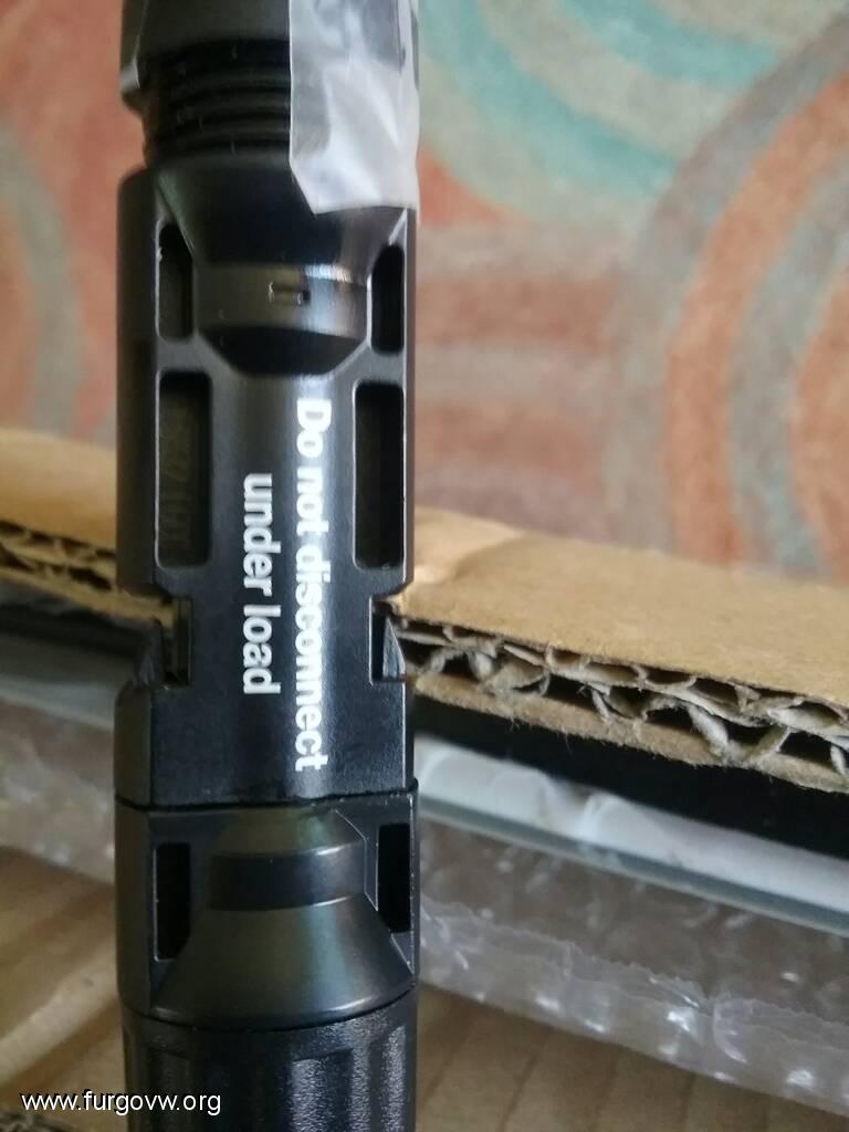

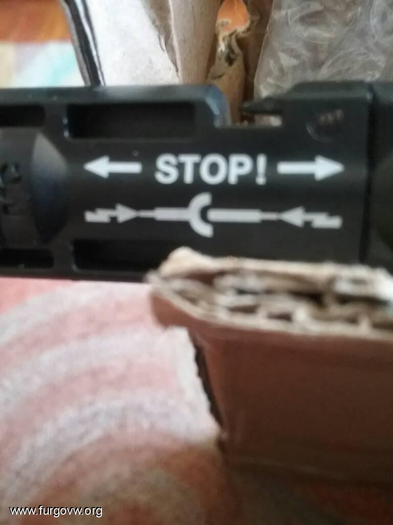

Hola a todos,  estoy preparando una instalación de un panel de quita y pon para mi furgo.  En principio lo haré con los conectores MC4 que incorpora la placa.
Pero en el conector + me encuentro con que trae esta inscripción. ¿Hay que tener alguna precaución en especial para poner y quitar la placa dejando fijo el resto de la instalación?
Enviado desde mi SM-T550 mediante Tapatalk
No hay ningún problema, esa inscripción de seguridad es para instalaciones mucho mas grandes. Lo que nunca debes hacer es quitar la bateria estando el panel conectado al regulador, pero no pasa nada por quitar el panel y dejar el regulador conectado a la batería.

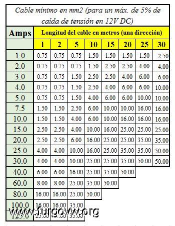

Yo tengo toda la instalación solar con cable de 2.5 y me carga a unos 6.5A con una de 140w, sin pegar el sol de lleno. No no veo necesidad de poner más sección para estas placas así que no me molestaría en cambiar ese cable.
No estoy muy deacuerdo porque una caída de tensión del 5% no me parece admisible, y porque la diferencia de precio entre cable de 2,5mm2 y cable de 6mm2 en las cantidades que se necesitan en una furgo no es apreciable.
La caída de tensión recomendable entre paneles y regulador es del 1% y entre regulador y baterías del 0,5%. En instalaciones grandes donde el presupuesto en cobre puede dispararse, esas tolerancias pueden subir al 3% y 1% respectivamente.

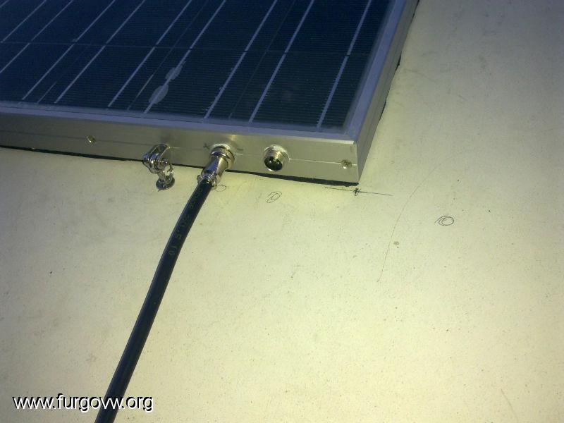

-------ahora quiero poner la placa solar quita y pon y quiero saber como tendria que hacer la instacion para poder desconectar los cables sin problemas-----
gracias
he visto esta instalacion seria fiable
perroflautero
Pues lo mas sencillo es usar conectores MC4, la mayoría de placas ya los traen instalados, asi que solo tendrias que poner los cables desde la entrada del regulador con sus conectores para cuando quieras enchufar la placa
