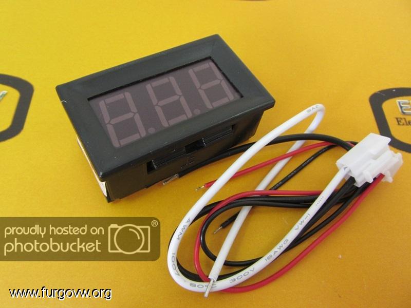

Tengo también dos dudas, como puedo conectar un polímetro para medir los amperios que se están cargando. Y como conectaría un amperímetro, he comprado uno pero no me entero donde tengo que conectar, creo que  uno de los cables el rojo al positivo, el negro otro al negativo y el tercero?

El polímetro solo lo puedes usar con el panel desconectado del regulador, solo te sirve para comprobar el panel. El amperímetro no se cual es, hay varios diferentes, y con tres cables no me suena ¿podrías decir cual es o poner una foto o un link?

Ok, entonces desconecto el panel del regulador y pongo conectado el polímetro en 20A y directamente rojo al positivo y negro al negativo? No me cargaré el panel no?

El amperimetro, no lo tengo aun, pero es este.
http://www.ebay.es/itm/271692403288?_trksid=p2060353.m2749.l2649&ssPageName=STRK%3AMEBIDX%3AIT

El amperímetro es de cuatro cables, no de tres. los dos finos son de alimentación y los dos gruesos de medida. Seguramente deberías usar alimentación independiente (una pila) y no cogerla de la misma linea de medición, pero puedes probar a ver que tal va.
Los dos cables negros los tienes que poner a la salida negativo del regulador solar, y el cable blanco lo prolongas hasta el borne negativo de la batería, y el cable rojo lo conectas al positivo que sale del regulador hacia la batería.
