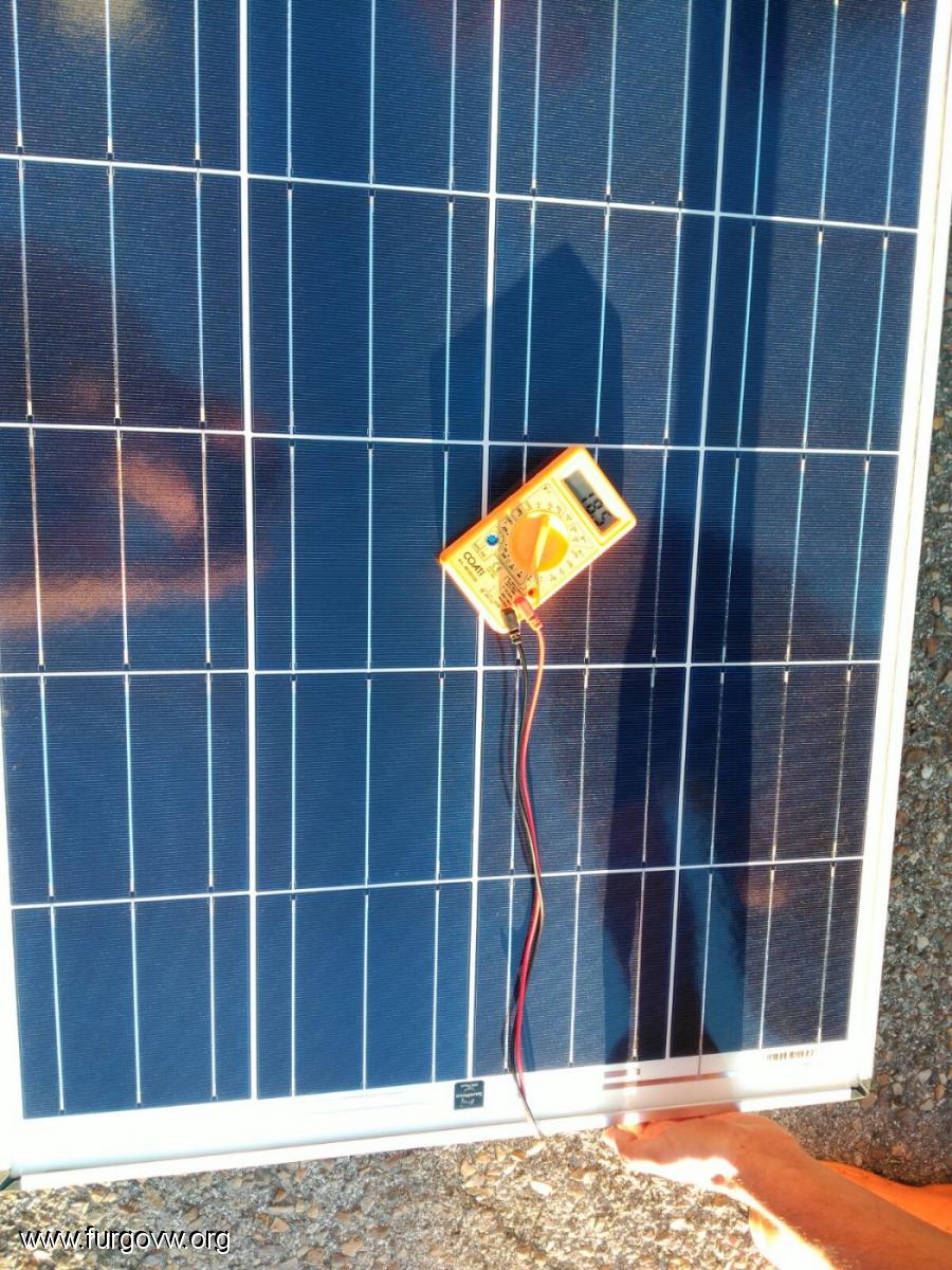

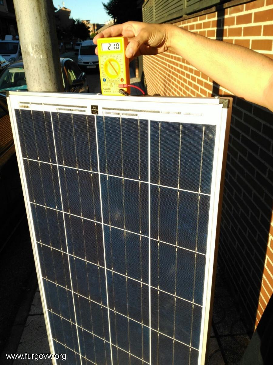

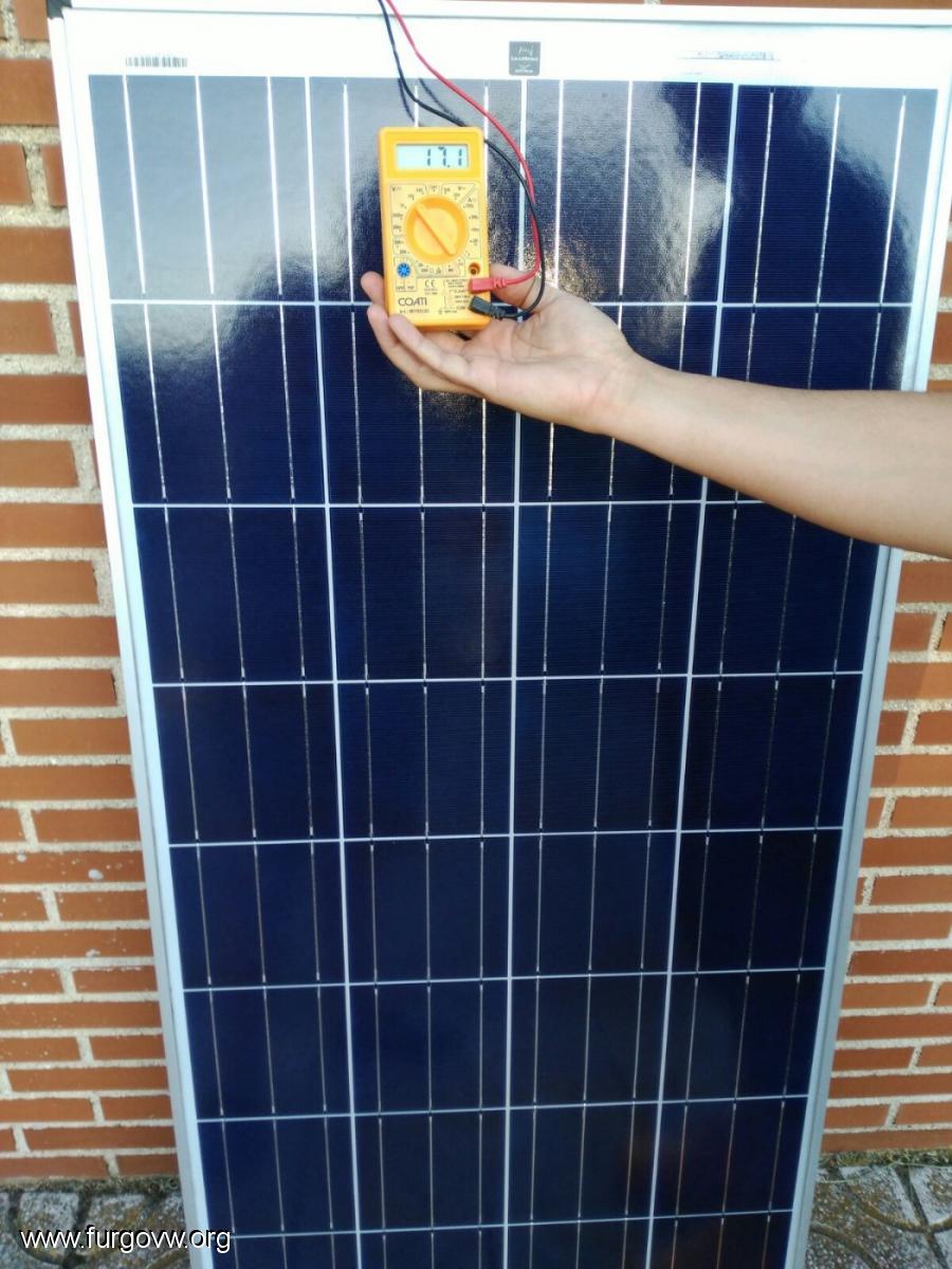

A falta de hacer la instalación eléctrica de la placa al regulador y la batería, ya he comprobado el voltaje que da y me ha sorprendido gratamente. La prueba la hice a última hora de la tarde con el sol a punto de ponerse y la coloqué perpendicular al sol, tumbada y a la sombra. Al mediodía le he sacado 21'7v (el máximo según el fabricante son 22'5v). Las sombras parciales parece que no le afectan.

Mahourio
Cita de: quimc13 en Junio 25, 2016, 20:44:20 pm
Y que placa-regulador son???
La placa una Solarworld, recomendación de perroflautero
http://efitron.com/placas-solares/placa-solar-fotovoltaica-policristalina-12v150-wp-solarworld.html
El regulador "similar" al que lleva perroflautero, pero aunque hay mil modelos azules (y algunos negros) que se ven iguales luego parece que se diferencian en la pantalla, quizá en las funciones y quizá también en la calidad
http://www.ebay.es/itm/10A-20A-Smart-Regulador-de-carga-solar-PWM-LCD-Proteccion-de-sobrecarga-X0K9-/301922738207?var=&hash=item464bff601f:m:mFhg0FpcV1VzIjjomDnkxOg
