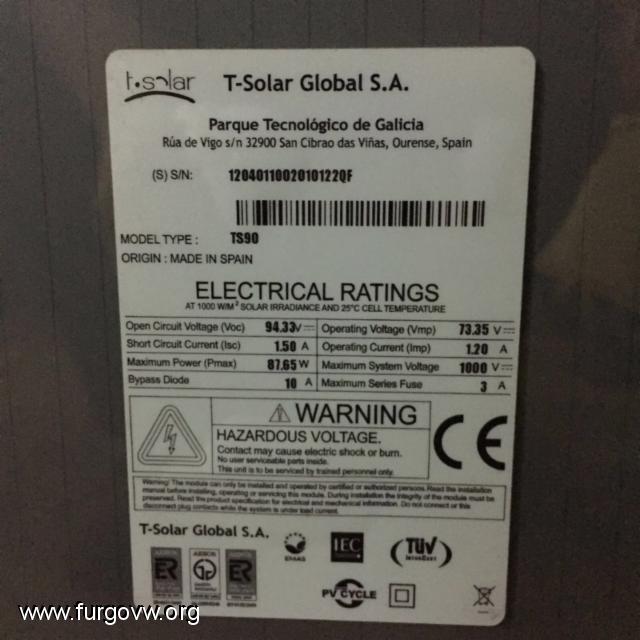

Buenas, me han ofrecido esta placa muy bien de precio
¿Valdría para la furgo? ¿Que regulador sería el más recomendable?
motodaily
Mucho voltaje, salvo que la operes y pongas en paralelo lo que está en serie y es bastante complicado que te quede bien yo no la compraría.
Quien no está bien aquí, no está bien en ninguna parte.
perroflautero
Es una placa para sistemas de inyección a red, demasiado voltaje, necesitas un regulador MPPT bastante caro, el Victron 100/15 que sale por unos 100€ y te quedaria una placa de unos 80W, creo que incluso regalada es cara, tienes placas LLGCP de 160W por menos de 150€ y reguladores PWM por unos 10€ en ebay, y tendrás el doble de potencia por muy poco dinero mas.

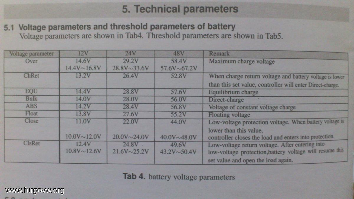

Cita de: Drakkooll en Junio 20, 2016, 16:20:57 pm
Eso pensaba yo en un principio, pero cuando la placa está cargando, en la pantalla, marca ese valor, por eso pensé que era el voltaje de carga....pero no lo tengo claro, la verdad
La próxima vez que conecte las placas lo voy a poner a 14.7V y vemos
Muchas gracias perroflautero
Buenas
Estoy haciendo otra prueba del regulador
Si pongo ese parámetro por encima de 14.4V sube el voltaje de entrada por encima de 15.5V
Si lo pongo a 14.4V se activa el indicador de floración pero mete 14.4V
.... No tengo ni idea para que es ese parámetro
Alguna pista?
Si lloras porque no puedes ver el sol, tus lágrimas no te dejarán ver las estrellas
perroflautero
Pues ni idea, no es exactamente el mismo que tengo yo y las instrucciones no son las mismas
Drakkooll
Bueno
Parece que está cargando a 14.4V....a ver qué hace cuando la batería esté llena
