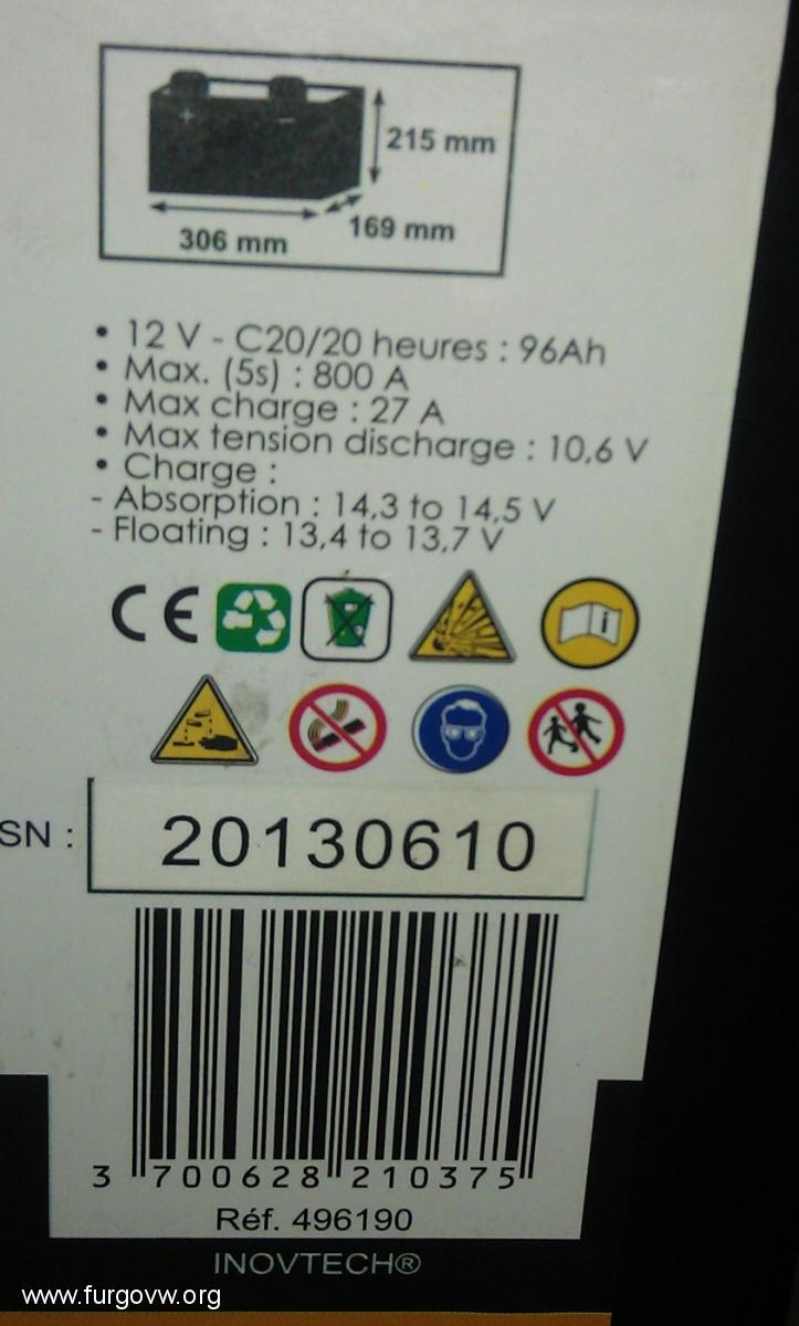

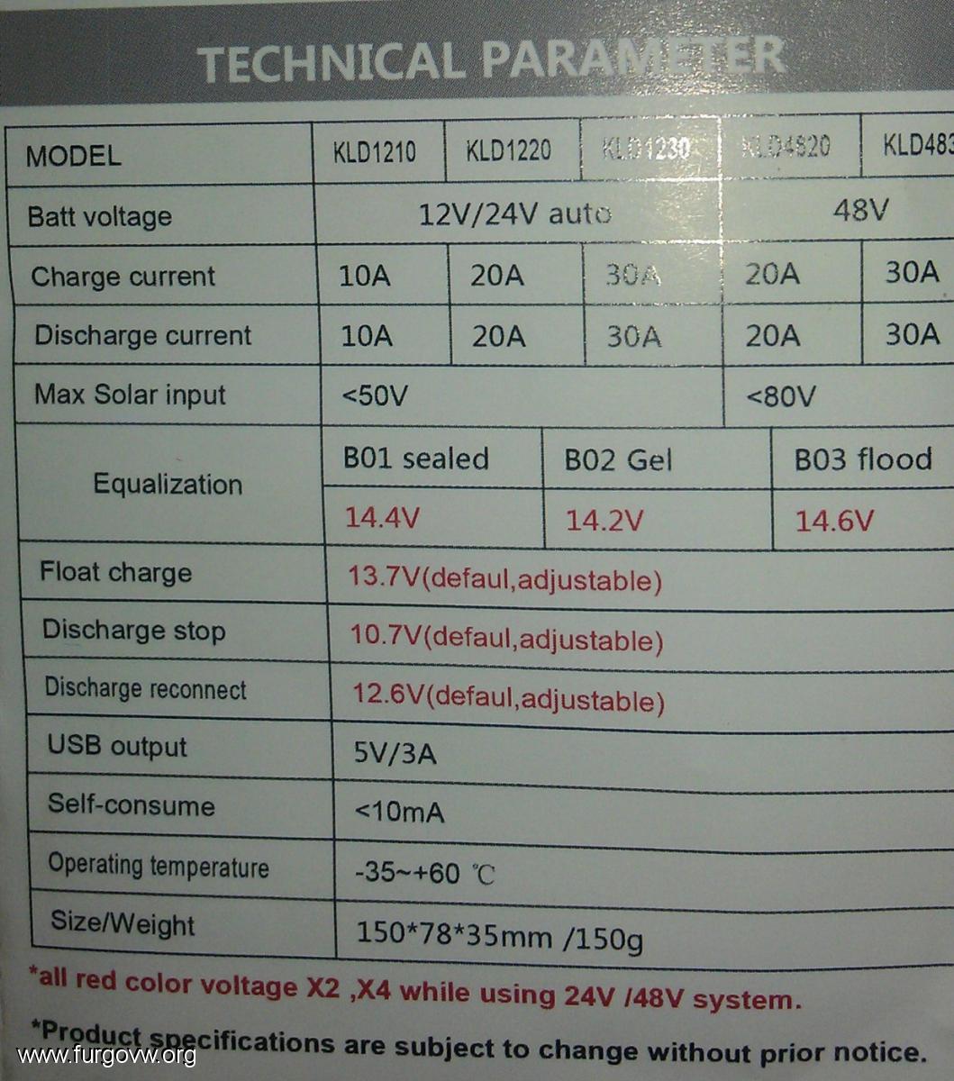

davideus
Buenas !!
Por favor, a la vista de estas imágenes que me gustaría resolver unas dudas.
Lo primero estoy en medio de una instalación de   http://www.caravania.es/epages/63998000.sf/es_ES/?ObjectPath=/Shops/63998000/Products/SOL_KIT_140W_C
Tengo esta batería gel de 100 Ah:
Y estos son los datos del regulador:
En la batería como valores de absorción dice que entre 14,3 V y 14,5 V ,pero como indican las instrucciones del regulador la opción B02 Gel pone 14,2 V
Si sigo las indicaciones del fabricante debería colocarla  B01 Acido 14,4 aunque sea de gel???
Respecto a la flotación, entiendo que dejarlo en 13,7 seria correcto.
Espero vuestra ayuda.
Gracias por anticipado.
perroflautero

perroflautero
Cita de: davideus en Abril 27, 2016, 01:11:39 am
Buenas !!
Los fabricantes de baterías están adaptando las baterías de gel para que funcionen a los mismos voltajes que las baterías normales y las AGM, por eso ya no se debe generalizar y hay que tomar los datos que ofrezca el fabricante de la batería. En este caso efectivamente el regulador hay que ponerlo en posición B01 que correspondería a baterías AGM (Sealed, definición bastante poco precisa) para absorción (que está equivocado en la traducción del manual, han puesto ecualización cuando ese regulador ni siquiera hace esa etapa). La flotación es correcta en 13,7V

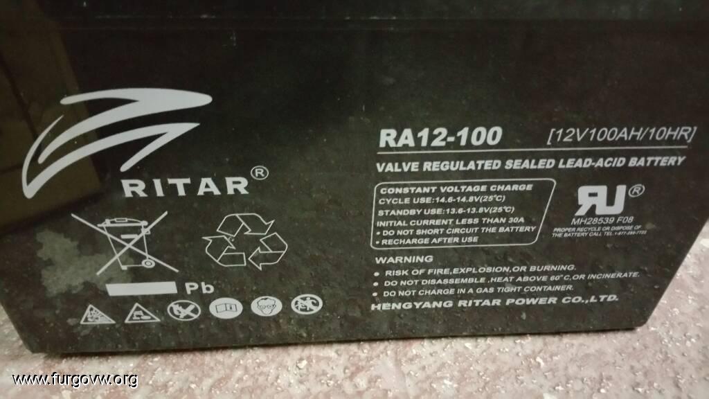

robinboo
Buenas !!
Yo también  estoy montando el mismo kit. Pero no se que tengo que hacer con el regando ni como.
Tengo esta batería creo que son los mismo parámetro
Que tendrá que hacer ya que no me entero mucho
Enviado desde mi SM-N910F mediante Tapatalk

perroflautero
Cita de: robinboo en Abril 27, 2016, 14:21:04 pm
En tu caso, la bateria Ritar RA12-100 tiene otras especificaciones que puedes consultar aqui: http://www.ritarpower.com/upload/pdf/2014012013042505744568.pdf
Pero para resumir, la configuración de batería seria la B03 ya que el voltaje de absorción de esta batería tiene un rango de 14,6V-14,8V. El voltaje de flotación lo puedes dejar tal como está porque el rango de la batería es de 13,6V-13,8V
