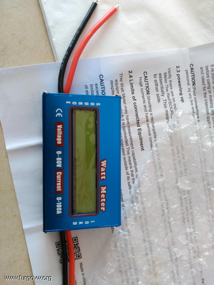

Hola, siguiendo el criterio nsejo de Perroflautero, me pedí esto.
Ahora quiero conectarlo y no tengo ni idea, donde ponerlo si entre placa y regulador o regulador y batería, y cuál es la entrada del aparato.
Creo que la entrada es SOURCE y la salida LOAD, pero no estoy seguro.

Cita de: jimymax en Abril 25, 2016, 16:01:40 pm
Gracias ;D
Te interesa mucho mas ponerlo entre el regulador y la batería, y en efecto la entrada es source (al regulador) y la salida load (a la batería)

jimymax
Gracias así lo pondré, cuando lo tenga le hecho unas fotillos.
