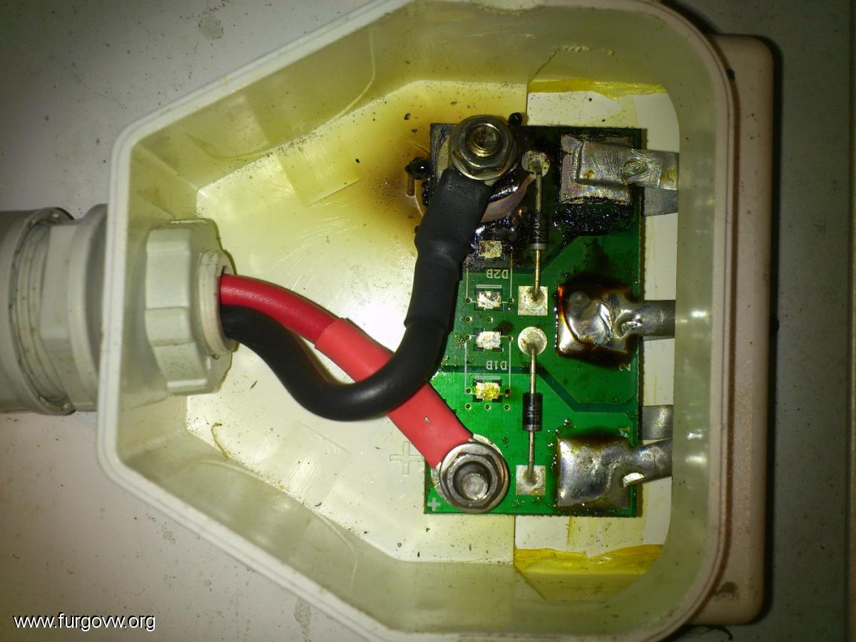

Buenas,
He notado que mi placa ha dejado de cargar. Da unos 21v en abierto, pero cuando la conecto al regulador la tensión cae a la que tenga la batería. He medido la intensidad y apenas da unas décimas de amperio.
La he desmontado y esta es la pinta que hace la caja de coneión de la placa:
La placa da tensión en abierto pero no da corriente cuando se conecta al regulador.
¿Podría solucionarse cambiando los diodos que se ven en la foto, o mejor comprar una nueva?

Yo no se por que, pero compraría una nueva... Aunque si somos mas técnicos, cambiándolos no deberia haber problema, siempre que el error de que se haya quemado no se repita, porque sera un bucle...

Parece chamuscado por ecceso de calor----- y el calor parece haber sido provocado por conexiones aflojadas------ yo cambiaría la cajita con el circuito impreso--- déjate de cambiar sólo los diodos.

Donde mides la tensión en abierto? antes o después de la caja de conexión?

juanmado
Cita de: eljipifenicio en Diciembre 07, 2015, 10:54:14 am
En los bornes de los polos negativo y positivo de la caja....
