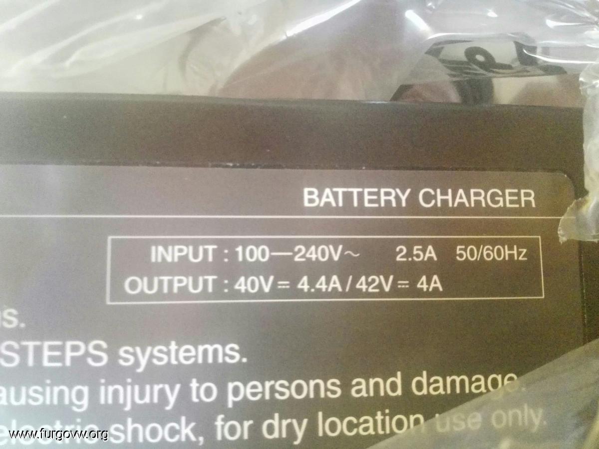

Preguta para expertos.
Este es el cargador de mi bici electrica. En un enchufe normal de casa tarda en cargar unas cinco horas.
Creeis que puedo cargarla en la furgo? Ya sea en parado o mientras se circula y estan las baterias conectadas a alternador.
Tengo inversor solartronics 1000-2000 de onda modificada y 220ah de baterias (2 de 110ah en paralelo)
Enviado desde mi HUAWEI P7-L10 mediante Tapatalk

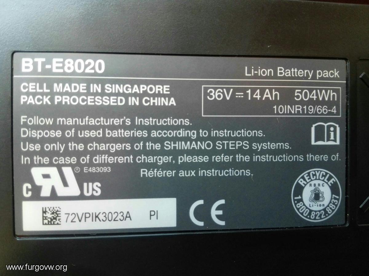

Supongo que la bateria de tu bici es de ion litio, y por lo tanto tambien supongo que ese cargador si es el original tendra algun tipo de electronica para protrger las baterias no vayan a salir ardiendo o explotar. Tambiem es posible que la proteccion se encuetre en la mima bateria de la bici. Asi que la duda que tengo es si la honda del solatronic  sera compatible con ese cargador.

Pues no habia caido en poner la bateria. La bateria es de litio. Es esta en concreto que te pongo en la foto.
Si te digo la verdad. No se mucho de los inconvenientes de poner dos baterias en paralelo pero tampoco tenia mucho mas hueco. Por eso puse dos de 110 en vez de una sola mas gorda.
36v 14ah 504Wh.
No se si se podra. Y en caso de que se pueda. Se chupara mucha bateria???

Si conectas el cargador de la bici al inversor, éste chupará unos 15A durante 5 horas de las baterías, que con 200Ah aguantará bien una carga de bicicleta. De todos modos, como más vale un por si acaso que cien yo creía que, procura cargar la bici cuando tengas la instalación conectada a 230VCA, o el motor en marcha o unas placas solares dando unos 15A. De todos modos ten en cuenta el consumo a la hora de conectar varias cosas que consuman mucho (nevera, etc).
Perfecto. Gracias entonces. Entiendo que se chupara unos 80ah de la bateria. Si en ese momento no estuvieran cargando.  asi me vale para saber por donde andara el consumo. Muchas gracias
