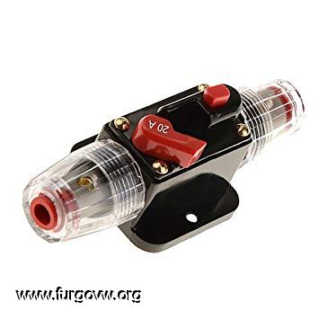

Todavía no tengo el panel, que es lo que me falta, pero ya tengo para ponerle 2 disyuntores. Uno entre batería y regulador, y el otro entre panel y regulador. Así puedo conectar cables sin cometer errores, aunque sé que se conecta antes el regulador a la batería y luego al panel....
Como este...
Hola kiyo,
Eso k es un fusible de esos k se rearman en caso de k salte ( como si seria un automatico)???
Hola amr, exacto..
Lo puedes armar y desarmar cuando quieras...
Pues están bien!! Nunca los había visto de ese tipo, si de los convencionales  para los coches.
Pues esto le vendría bien a el Pequeño Iván,  para no complicarse tanto, poner uno de estos entre placa y regulador  pudiendo hacer al mismo tiempo de desconectador,si un día tiene k kitar la batería o lo k sea.

Yo también llevo estos pero de 40A en cada negativo para poder seccionar cuando quiera. . En los positivos tengo fusibles de 80A (los aproveché porque ya los tenía)
Pero. . . Un día de verano, se desconectó uno de los disruptores  del negativo. No por corticircuito sinó por calor general dentro de la furgo. . .  así que me quedó desconectada la batería y el regulador dando tensión al circuito. . . NO SE AVERIÓ -creo-
Pero es una avería más. . . tanto el desconectador como los fusibles, pueden desconectar la batería del sistema de carga y averiarse el regulador porque las placas están dando caña.
Pequeño Iván deja de pensar en proteger con relé o seccionador. .  el fusible puede joderte el regulador.

Precisamente por eso los he comprado. Mi batería es de quita y pon, y el panel solar también lo será. Tanto si quito una cosa como la otra, puedo asegurar la instalación de algún susto por descuido u olvido desarmando el disyuntor...
En el exterior, cerca del panel llevará el portafusible mc4 con fusible como el que he mostrado anteriormente. Y en el interior pondré ese disyuntor en la misma línea antes del regulador de carga solar...
Y puede que ponga el otro disyuntor entre regulador de carga solar y la batería....
