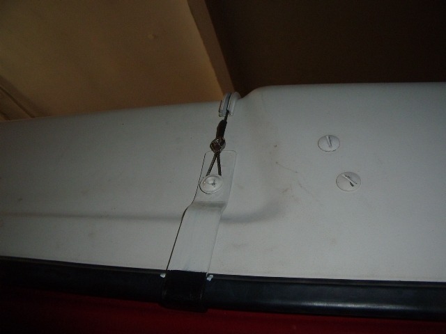

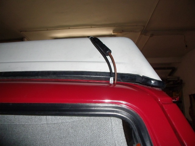

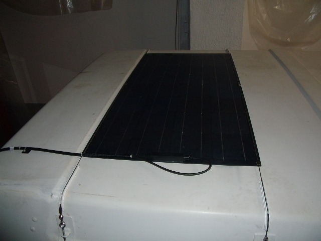

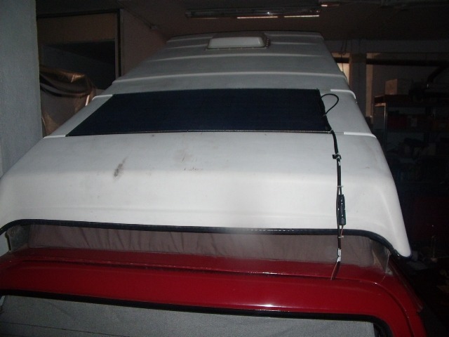

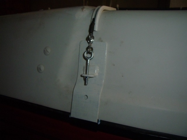

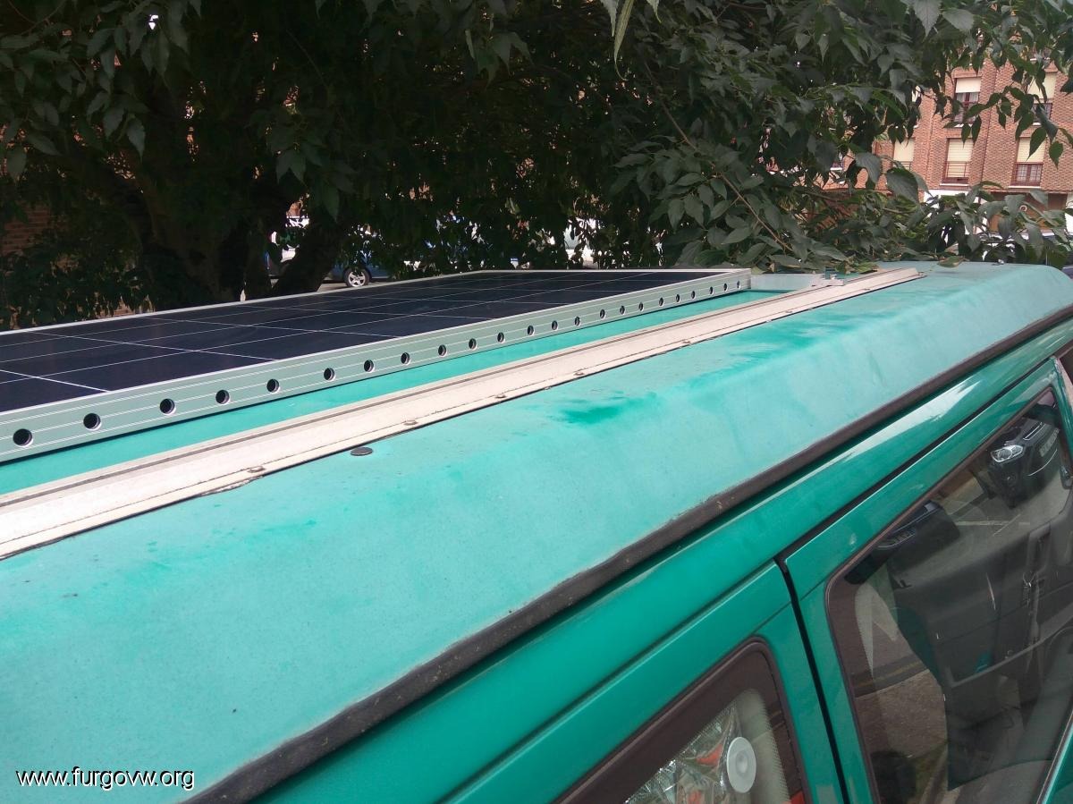

litri71
Aquí mi apaño, creo que las imágenes son lo suficiente claras, solo añadir que pase los cables por donde entran los de la luna térmica, así evito perforar.
