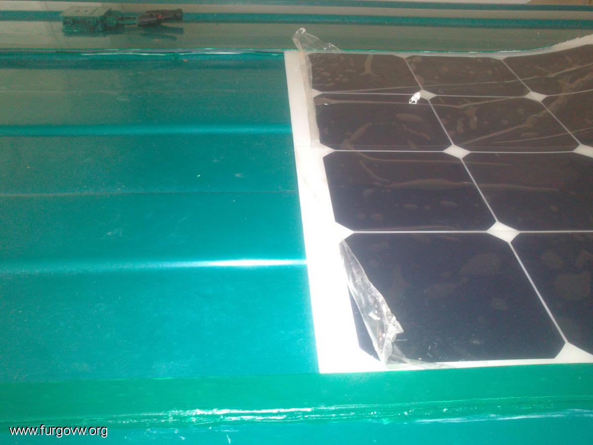

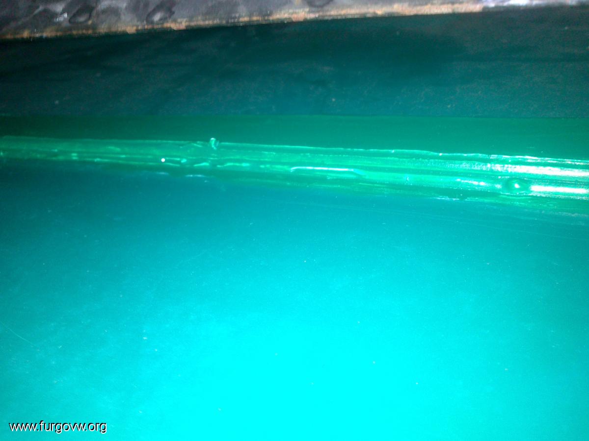

Holaa, aqui dejo el brico de como poner la placa flexible de quita y pon. En mi caso la deje así porque no me fijo de dejarla siempre puesta y si paro en elgun sitio que no me mola, la quito y la pongo a modo de parasol dentro de la furgo con otros conectores rápidos que llevo puestos en la guantera.

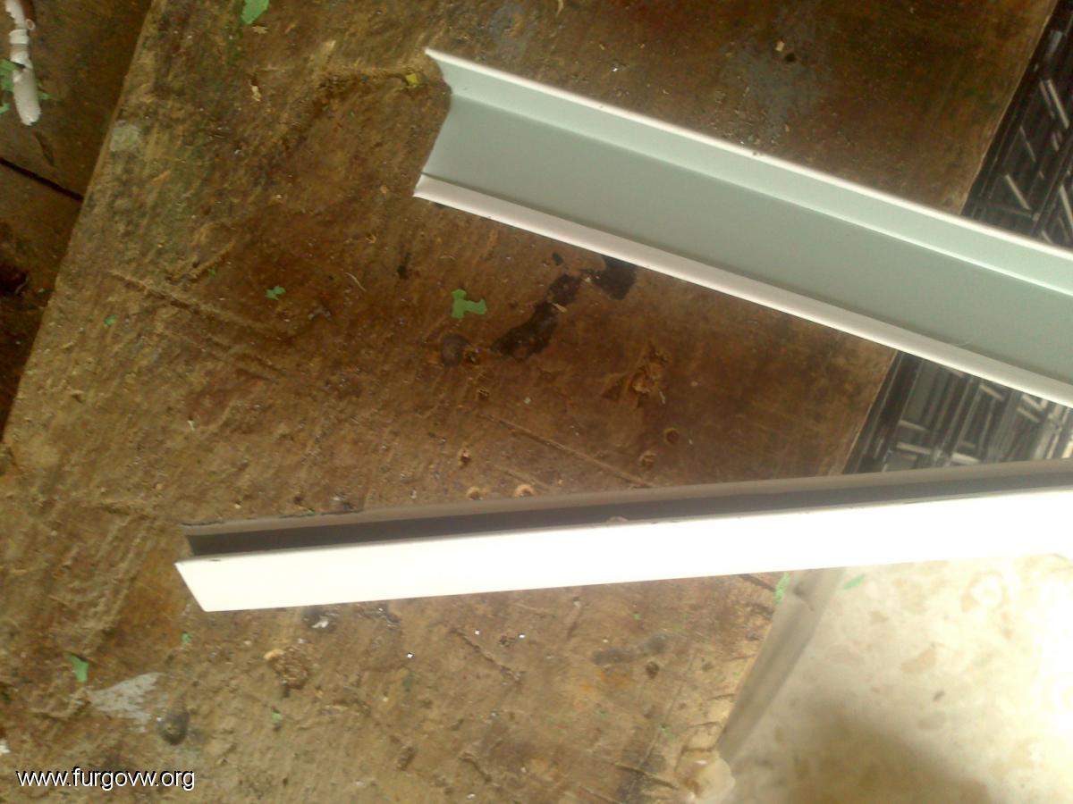

El sistema es supersencillo, me he fabricado una U con perfiles metálicos de las placas de pladul (guardavivos), los he doblado para que hagan la funcion de corredera
En la imagen se puede ver uno sin doblar y el otro ya doblado.
Luego esos perfiles los he pegado al techo con el poliouretano que trae la placa, colocando el perfil por la parte delantera y los dos laterales, sellados de modo que el aire no le entre a la placa por debajo.

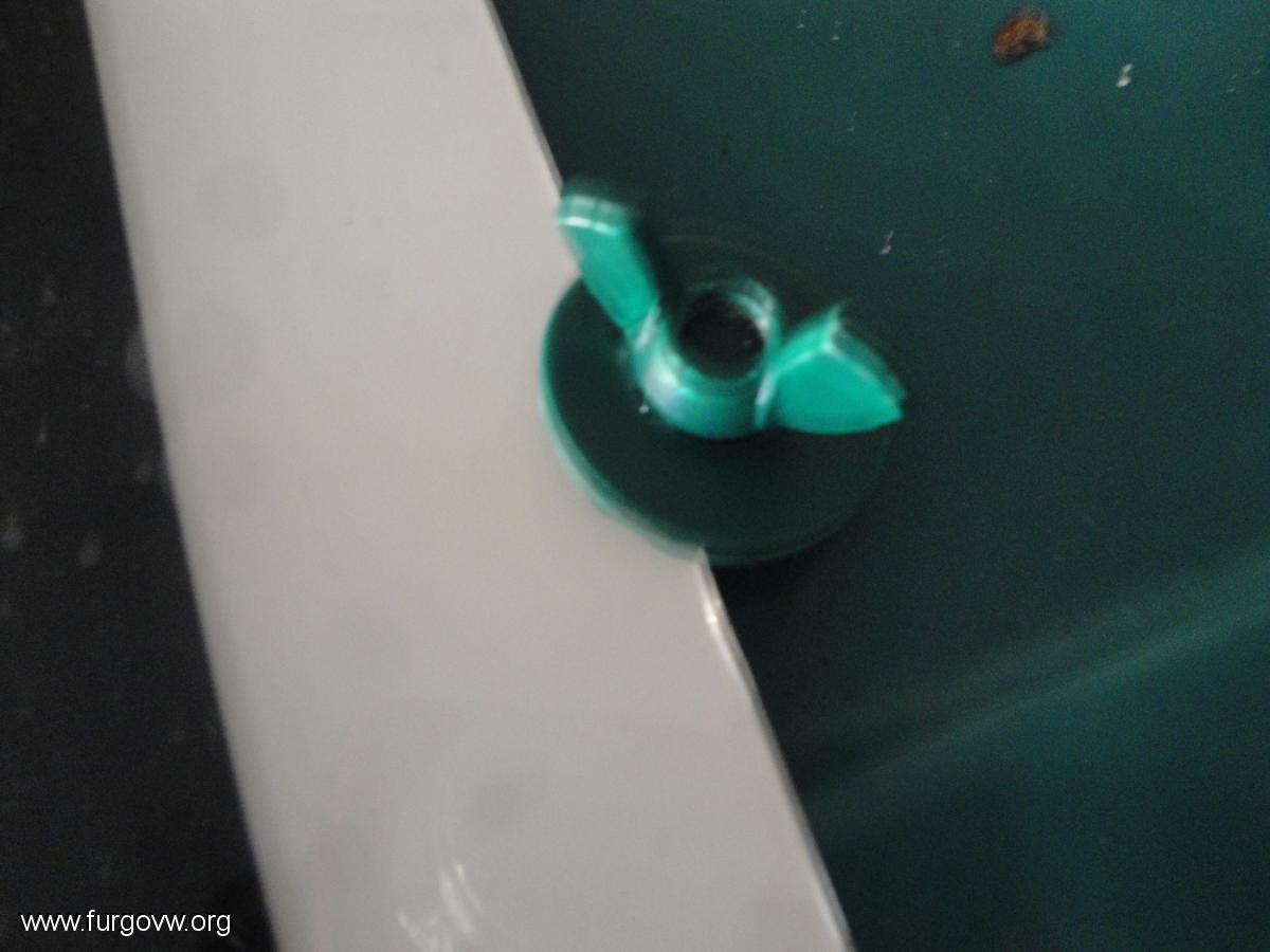

La placa entra a modo de corredera y se queda bastante firme, despues se pintan los perfiles del mismo color que la furgo, y en la parte trasera por seguridad, le he colocado un tornillo pegado con nural para que la placa haga tope en este y la pillo con una arandela y palometa.
Cuando la placa se quita se queda bastante disimulado.

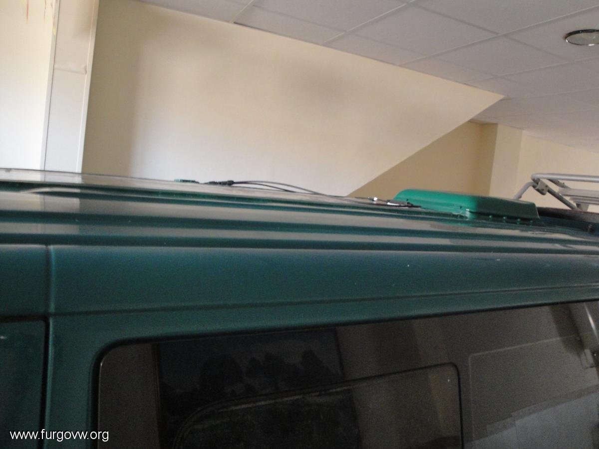

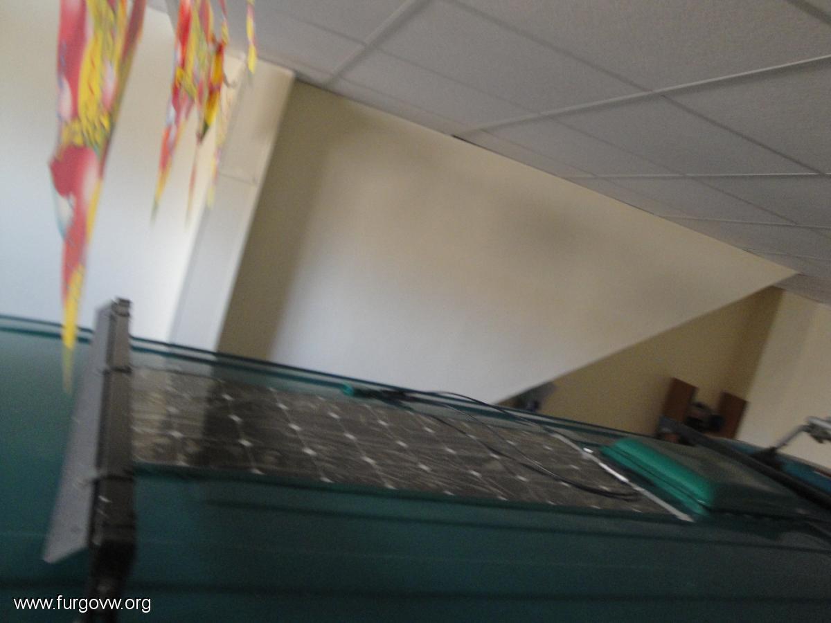

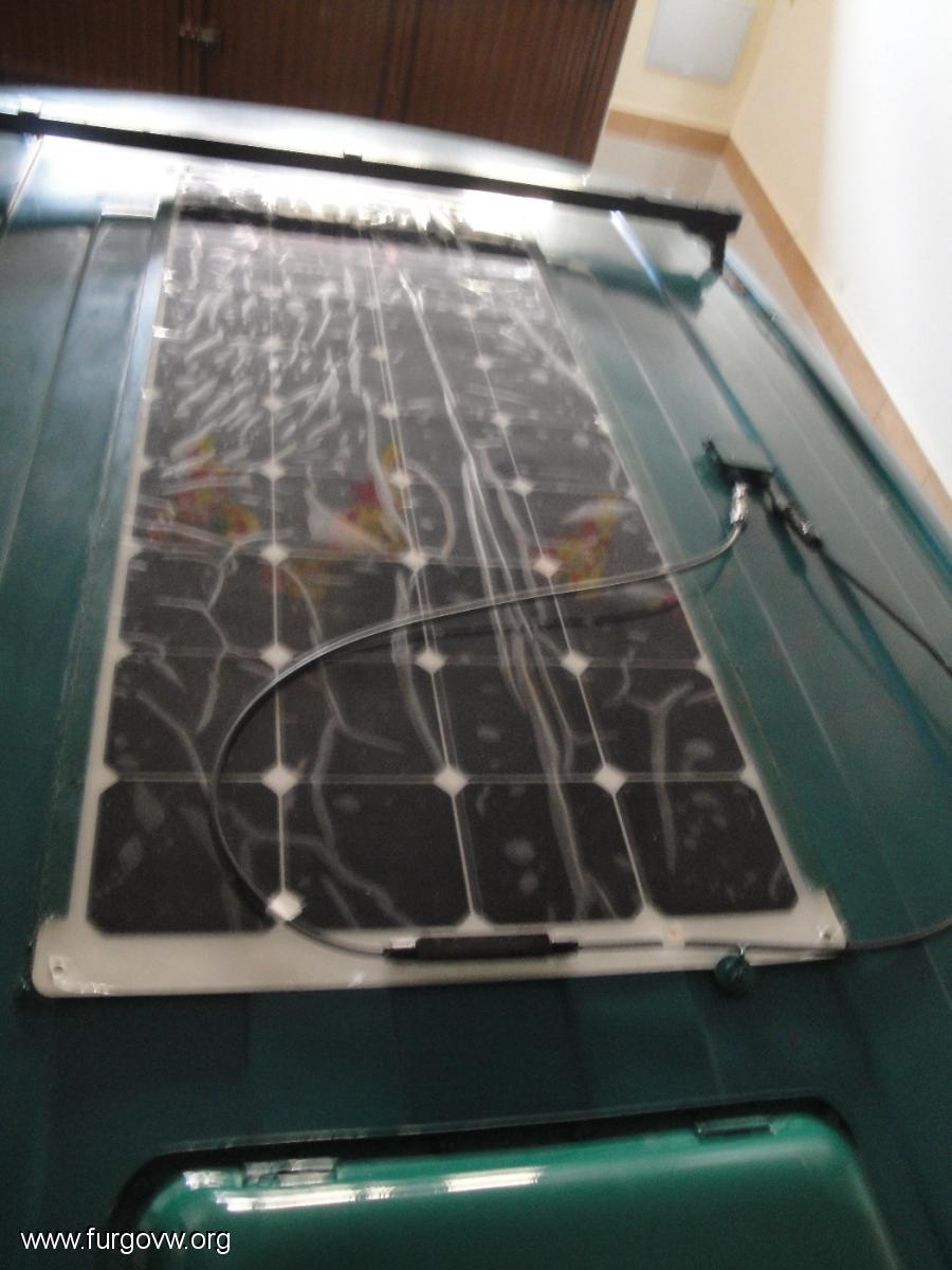

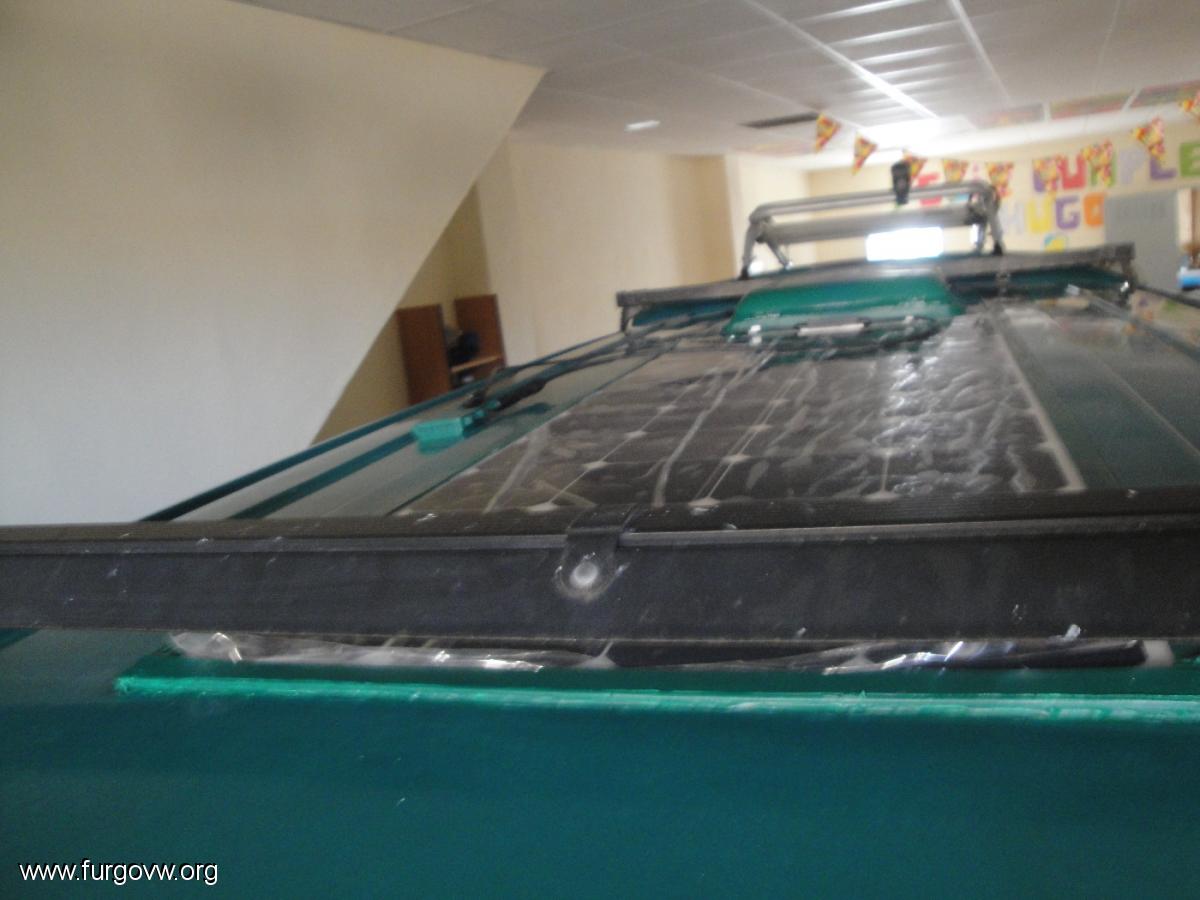

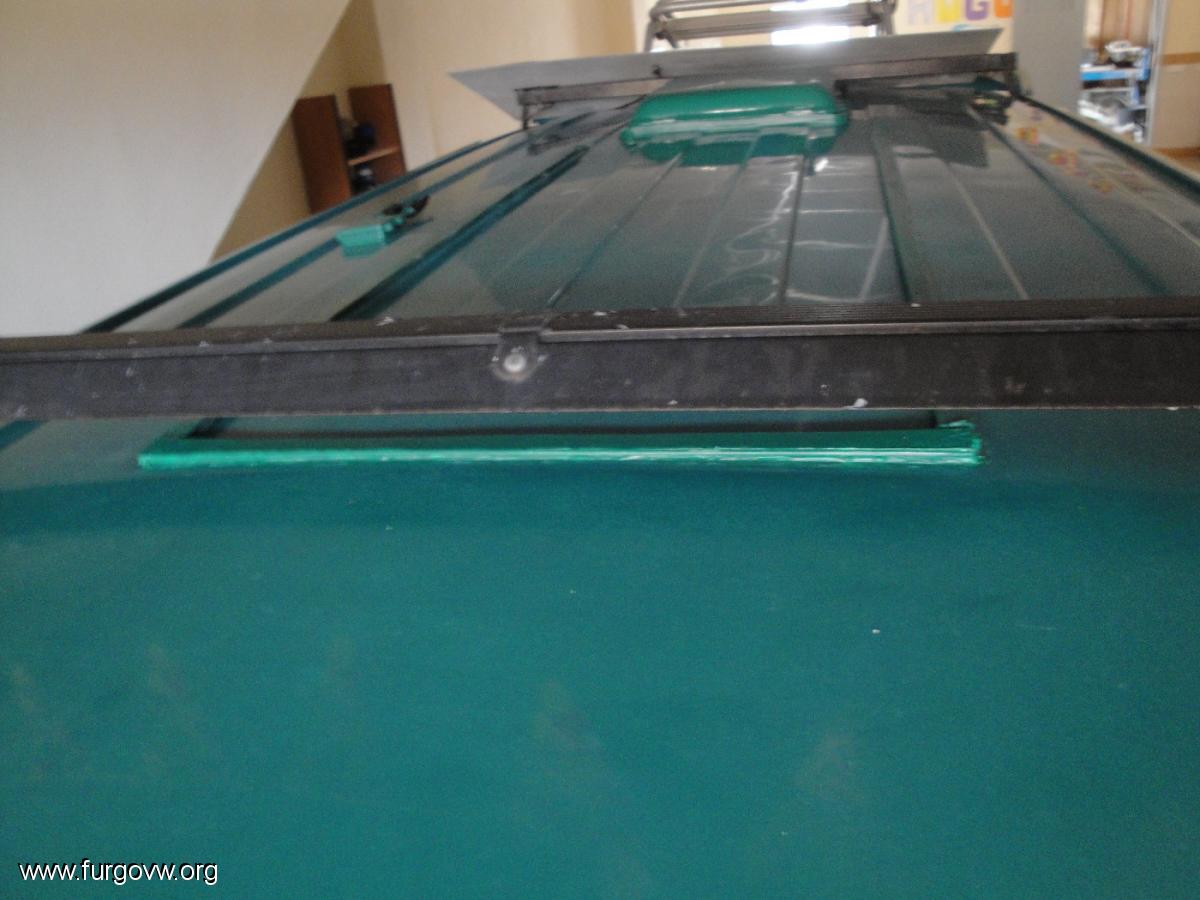

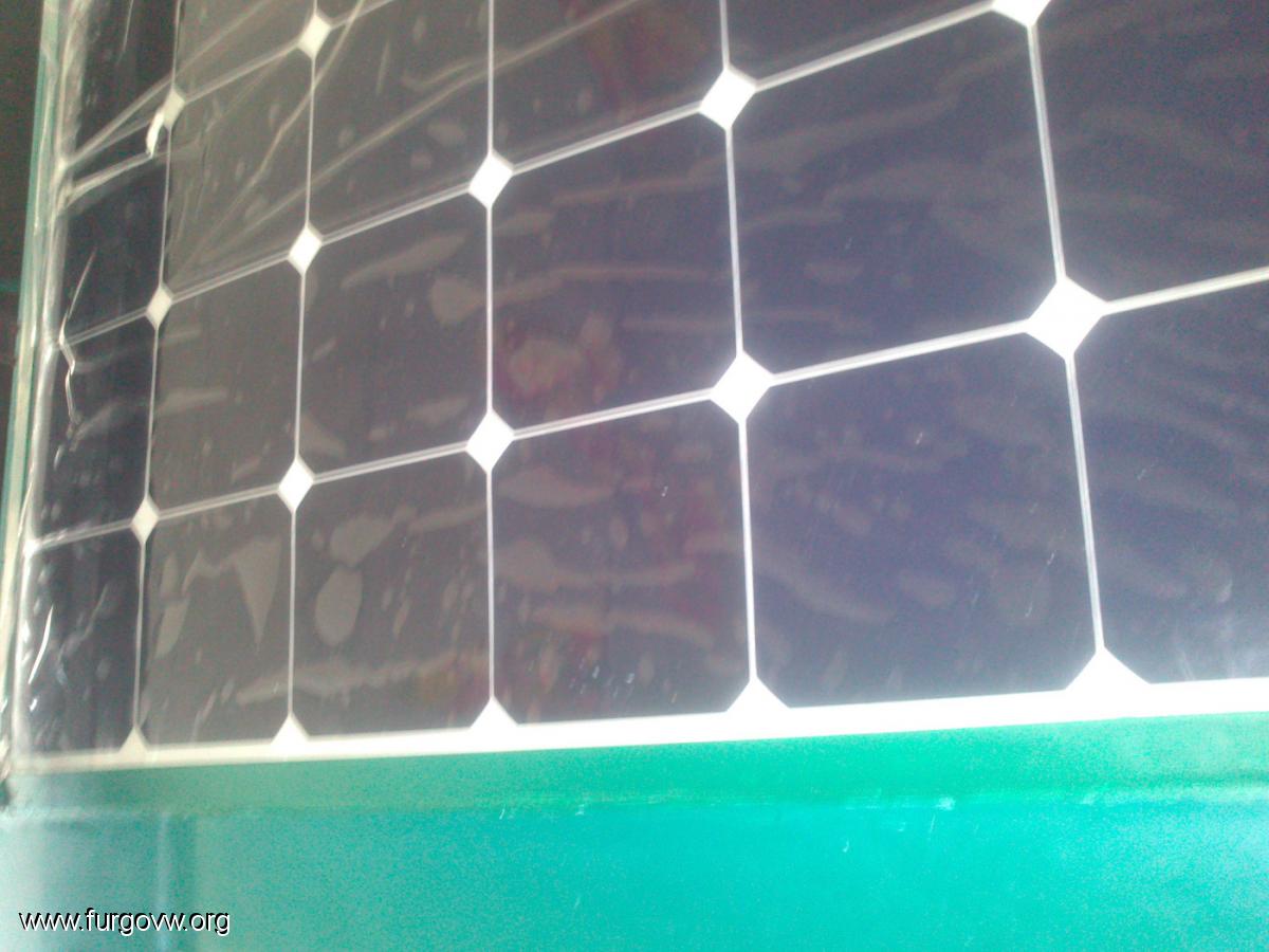

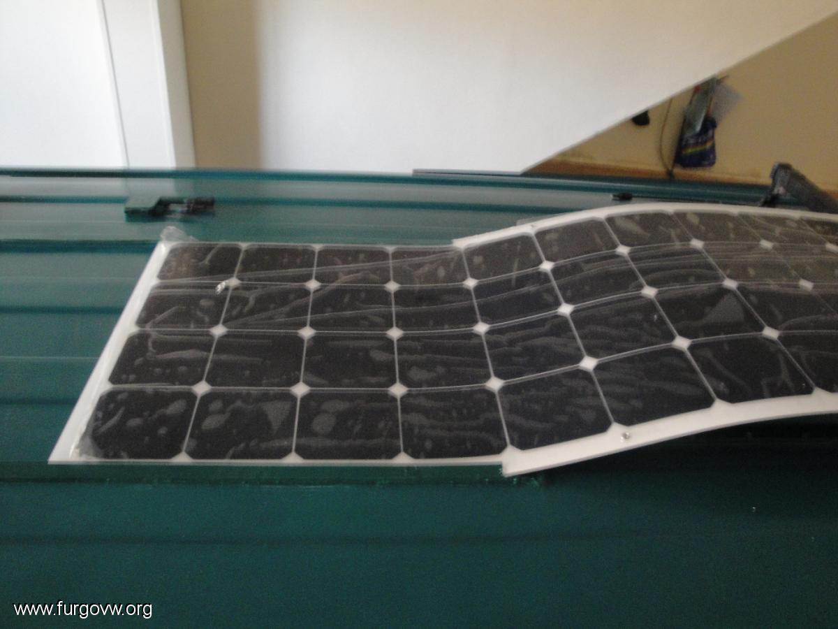

Bueno compañero aqui te traigo mas fotos, aun no se aprecia bien del todo, pero porque ya esta pintado del mismo color y no se ve el contraste con la furgo. Pero cualquier duda ya sabes....
Foto delantera del perfil sin la placa, como ves esta pegado y sellado para que no le entre aire por debajo.
Foto del perfil por dentro lo que sería la parte de la corredera.

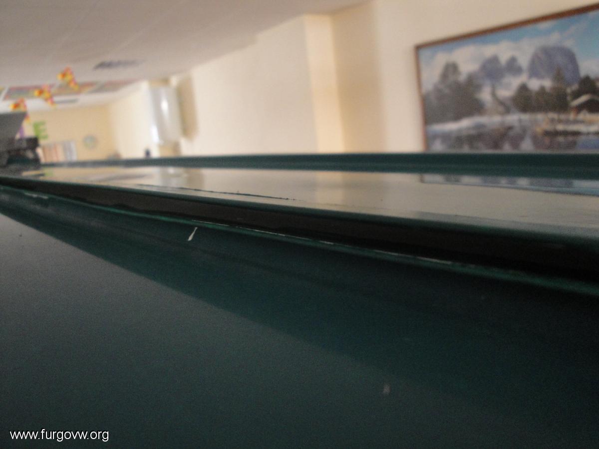

Foto del perfil por el lateral sin placa

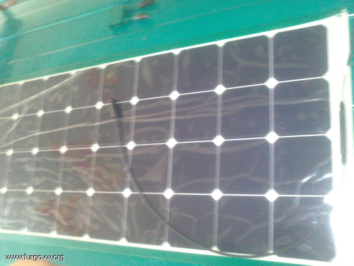

Foto insertando la placa en la corredera
En la dos siguientes fotos se ve el tornillo pegado con nural que sujeta la parte trasera para que la placa no se salga del carril, aunque es solo por prevencion porque no se sale asi como asi.

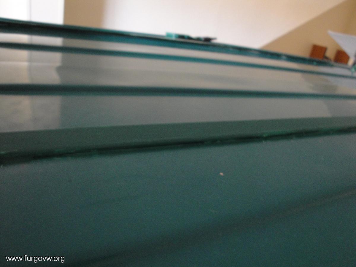

Placa insertada vista delantera
Placa insertada vista lateral en alto
Placa insertada vista de perfil, como ves no se aprecia nada.
Espero que lo puedas ver mejor ahora, ten en cuenta que la placa aun lleva el plastico protector, con el quitado quedará mas disimulado aún.

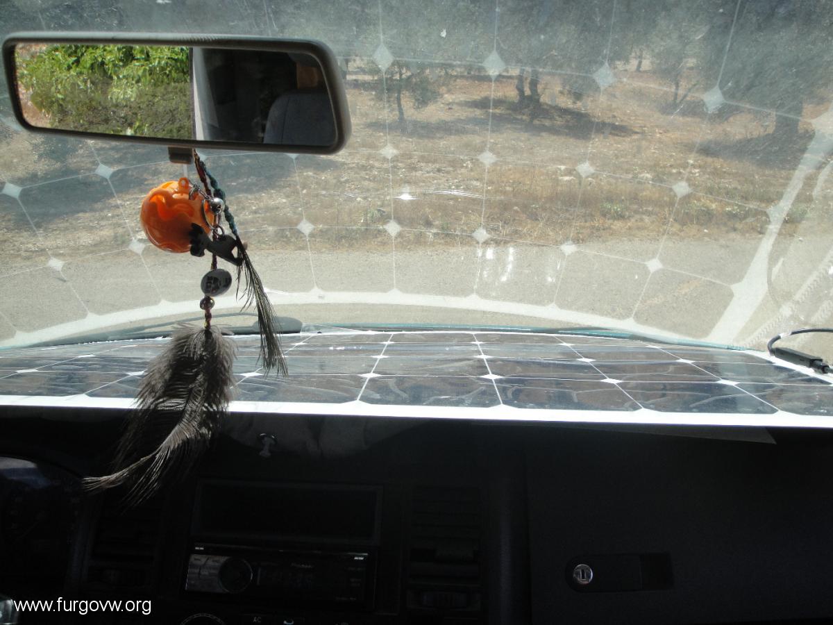

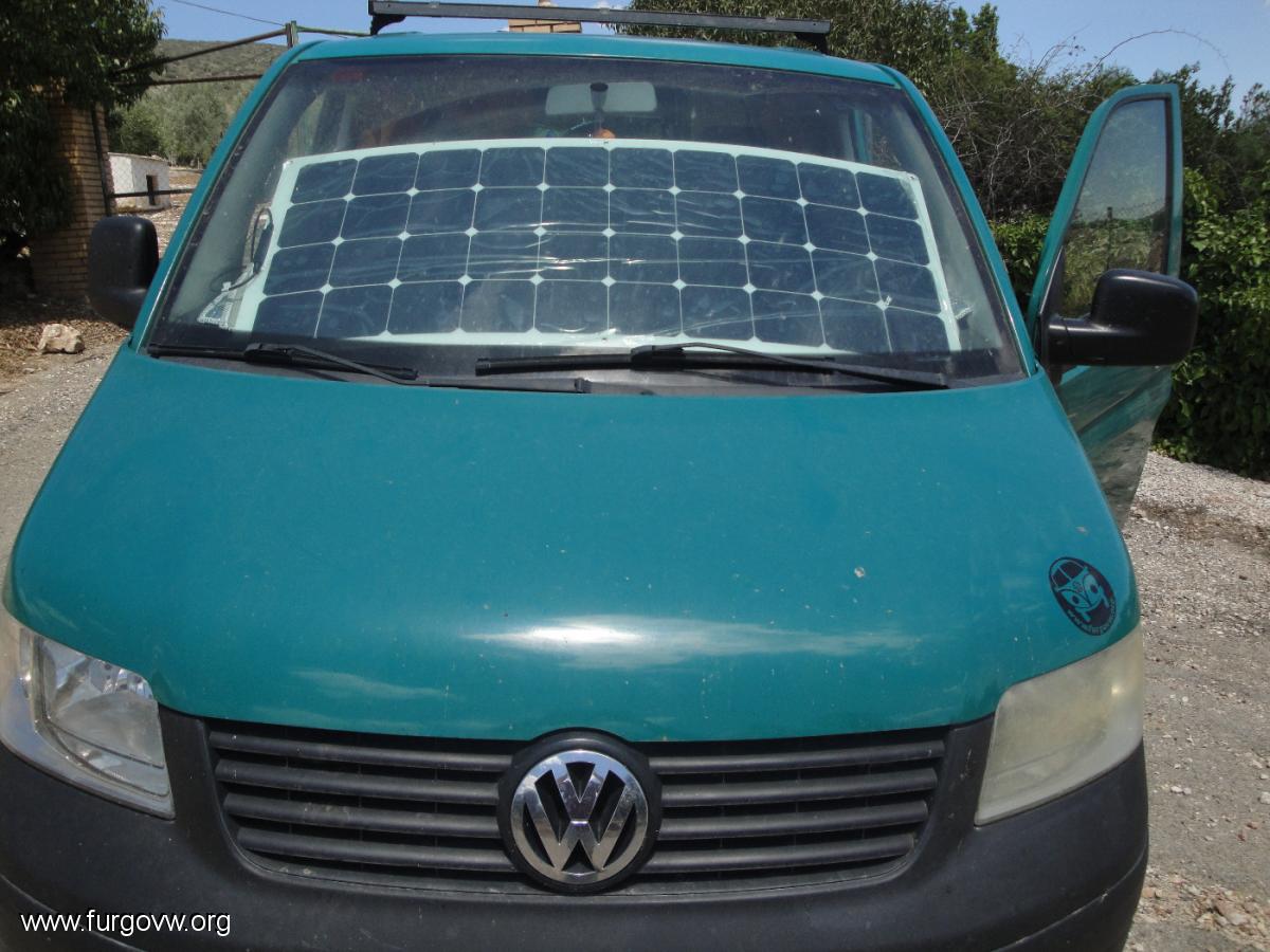

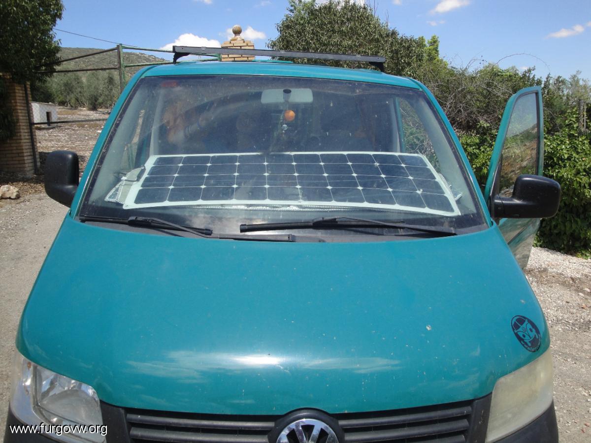

Tienes fotos de la placa como parasol? Pierde capacidad de carga al colocarla dentro del cristal?
Poderro
Pues sinceramente si que pierde un amperio de capacidad entre la suciedad del cristal y que el sol no le incide perpendiculermente, pero da el apaño.
Es decir, si el sol esta en la hora que incida perpendicular al cristal y pegamos la placa al cristal, este no se refractará tanto y no se notará la diferencia, espero que haya resuelto las dudas. De todas formas seguiré haciendole pruebas.  .fotografo
