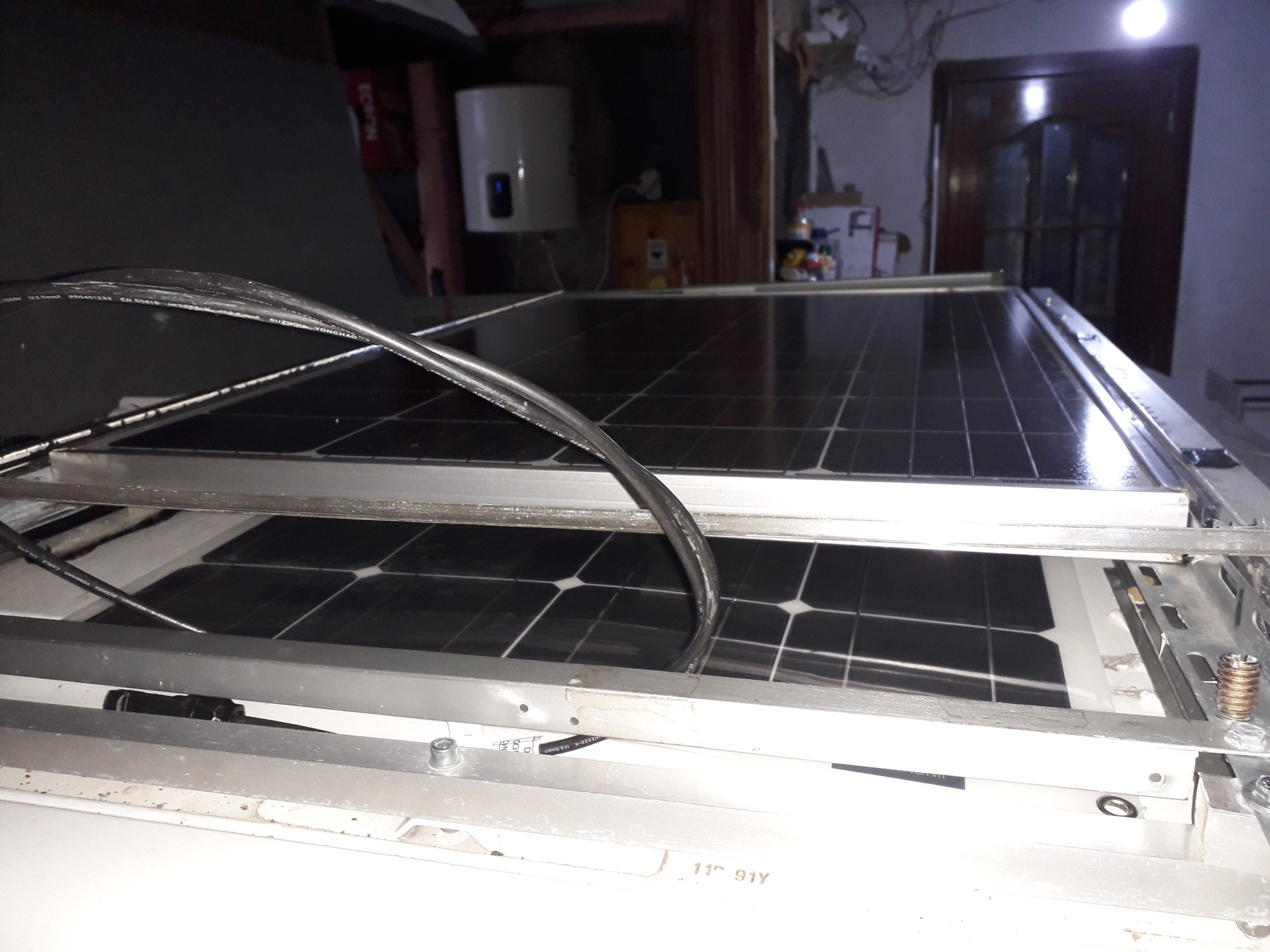

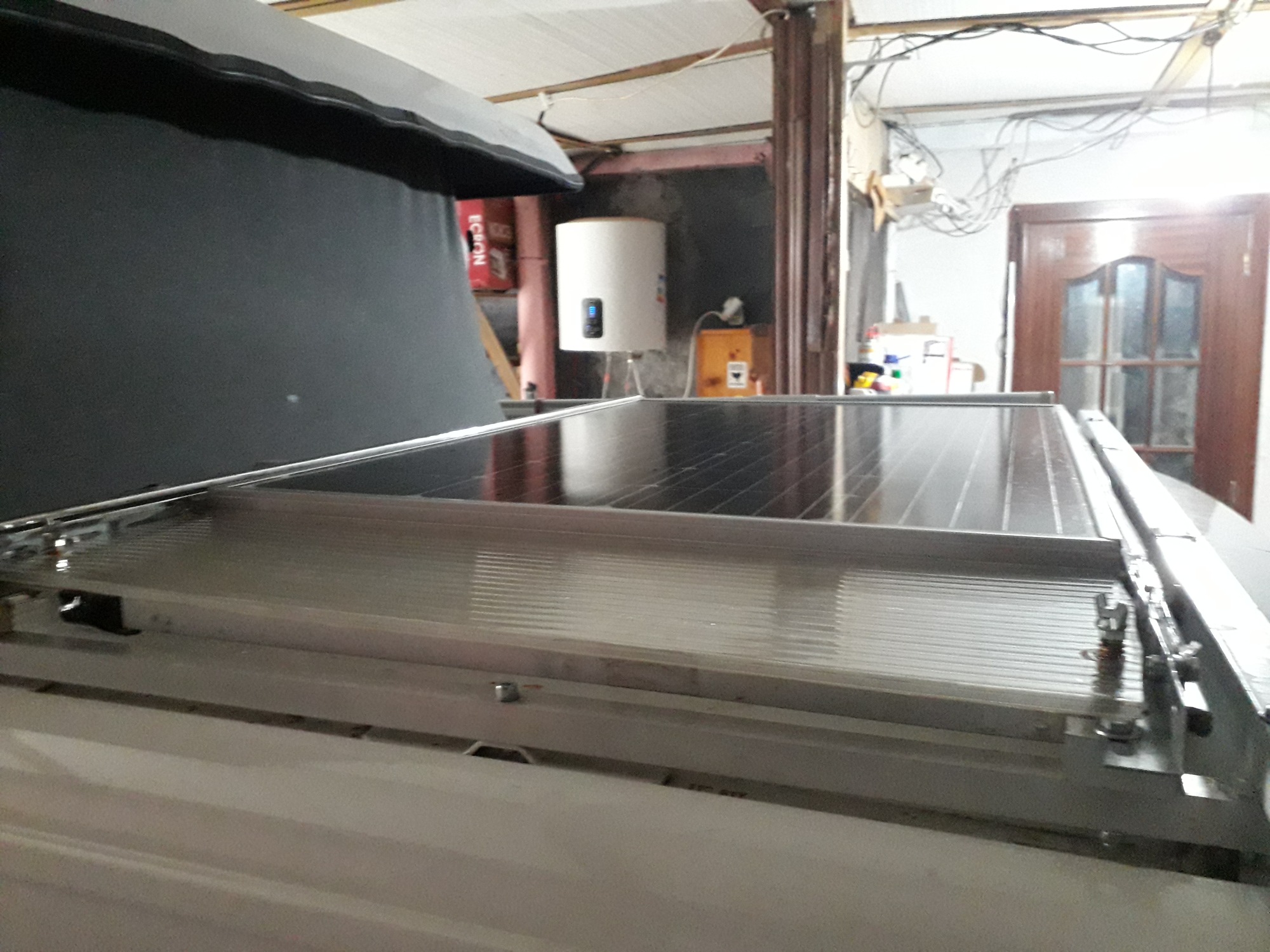

RobertoUgao
Marzo 07, 2022, 16:58:48 pm #36 Ultima modificación: Marzo 10, 2022, 22:28:42 pm por RobertoUgao
imagenes eliminadas, por desmontaje brico
RobertoUgao
tiburcin
Cita de: RobertoUgao en Marzo 07, 2022, 17:25:37 pm
Guardada bajo la otra placa rigida
Gracias por las fotos. Me parece una buena idea, pero creo que no para mi uso. Yo quiero tener una placa solar en la furgo para que cargue la batería durante el día y mientras no estoy en la furgo, con lo que no me sirve la idea de poner la placa encima de la cabina de la furgo con el techo abierto. Lo veo bien para un furgoperfecto mientras estoy ahí.

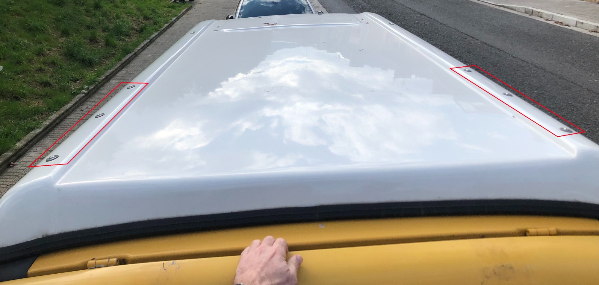

Marzo 08, 2022, 11:03:38 am #40 Ultima modificación: Marzo 08, 2022, 11:40:48 am por tiburcin
Y una preguntilla más. Si no quiero pegar la placa al techo, y no pongo railes (por la homologación), qué os parece atarlo a los tornillos que lleva el techo para el sistema de elevación?
Tal y como lo ha hecho este compañero del foro?
https://www.furgovw.org/foro/index.php?topic=220666.0
UN saludo
RobertoUgao
para eso, tengo la rigida, esa, para fuera de la sombra
+gvr
Cita de: tiburcin en Marzo 08, 2022, 11:03:38 amY una preguntilla más. Si no quiero pegar la placa al techo, y no pongo railes (por la homologación), qué os parece atarlo a los tornillos que lleva el techo para el sistema de elevación?
UN saludo

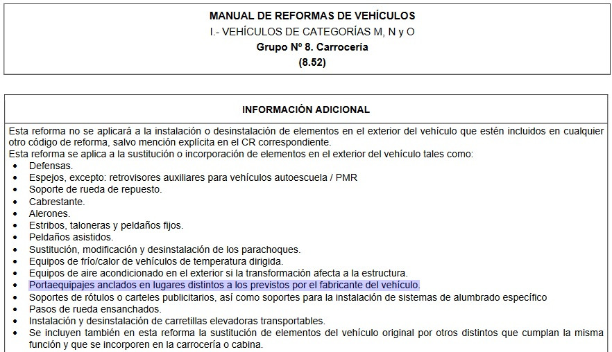

Hola, Todo lo que instales sobre el techo (baca, barras, portaequipajes, railes...) que no vay fijado en los puntos previsto por el fabricante del vehículo para tal cometido requiere de legalización:
Esos tornillos que marcas son los de las bisagras...
Si el techo es posterior a la furgo perderías los punto de anclajes previstos pr el fabricante de la furgo.
Hay techos, de origen o para la instalación posterior, con o sin previsión de instalación de bacas/portaequipajes. Si el tuyo no tiene prevista la instalación no tendrás ocasión de disfrutar de esa prestación y lo que instales lo tienes que legalizar.
tiburcin
Cita de: +gvr en Marzo 09, 2022, 22:30:19 pmHola, Todo lo que instales sobre el techo (baca, barras, portaequipajes, railes...) que no vay fijado en los puntos previsto por el fabricante del vehículo para tal cometido requiere de legalización:
Gracias por la información. Entiendo que cualquier cosa que ponga en mi techo, con baca o sin ella debería de homologarlo, pero mi idea era no hacerlo, y montar la placa solo para cuando lo necesite, que básicamente es en verano, después lo desmontaría.
La furgoneta la uso como camper prácticamente en verano, el resto del año se usa como turismo.
Mi pregunta iba más en la linea de, esos tornillos de las bisagras, tendrían algún tipo de problema por "soportar" el peso de la placa o la fuerza del viento en ella?
