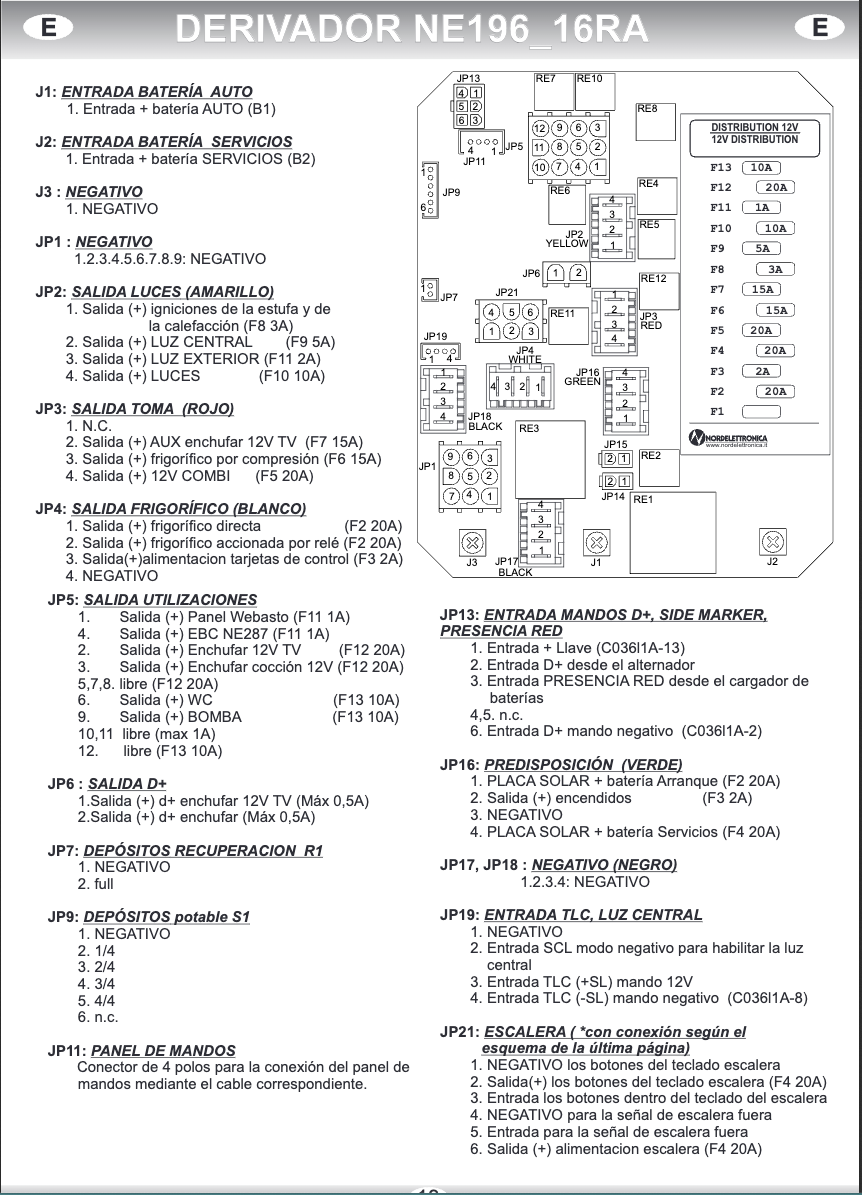

Realizamos un taladro en el lugar elegido para pasar al interior, en el caso de nuestras furgos tipo cali, lo mejor en el lado del conductor, que es donde coincide con los muebles. Y pasamos una guía para ver si nos sale por donde queremos.
como sí sale por donde nos interesa, ya solo falta colocar un pasamuros para que no se rocen los cables y puedan hacer un corto.
Ya sólo queda conectar los cables a la caja de conexiones de la placa que habíamos despegado, en mi caso la reubicado en un mueble de conexiones eléctricas bajo la nevera. Conectar el regulador y a funcionar.
Recordar que hay que conectar, el regulador a batería y luego la placa al regulador.
