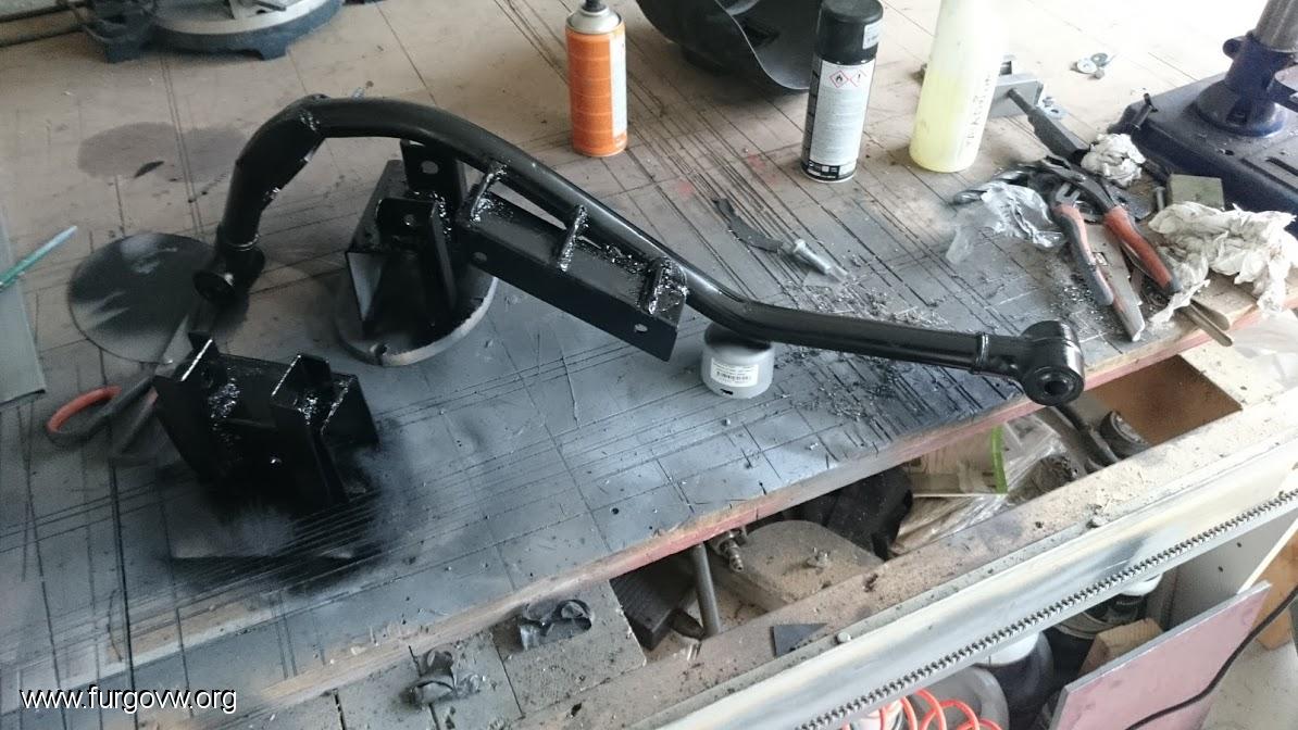

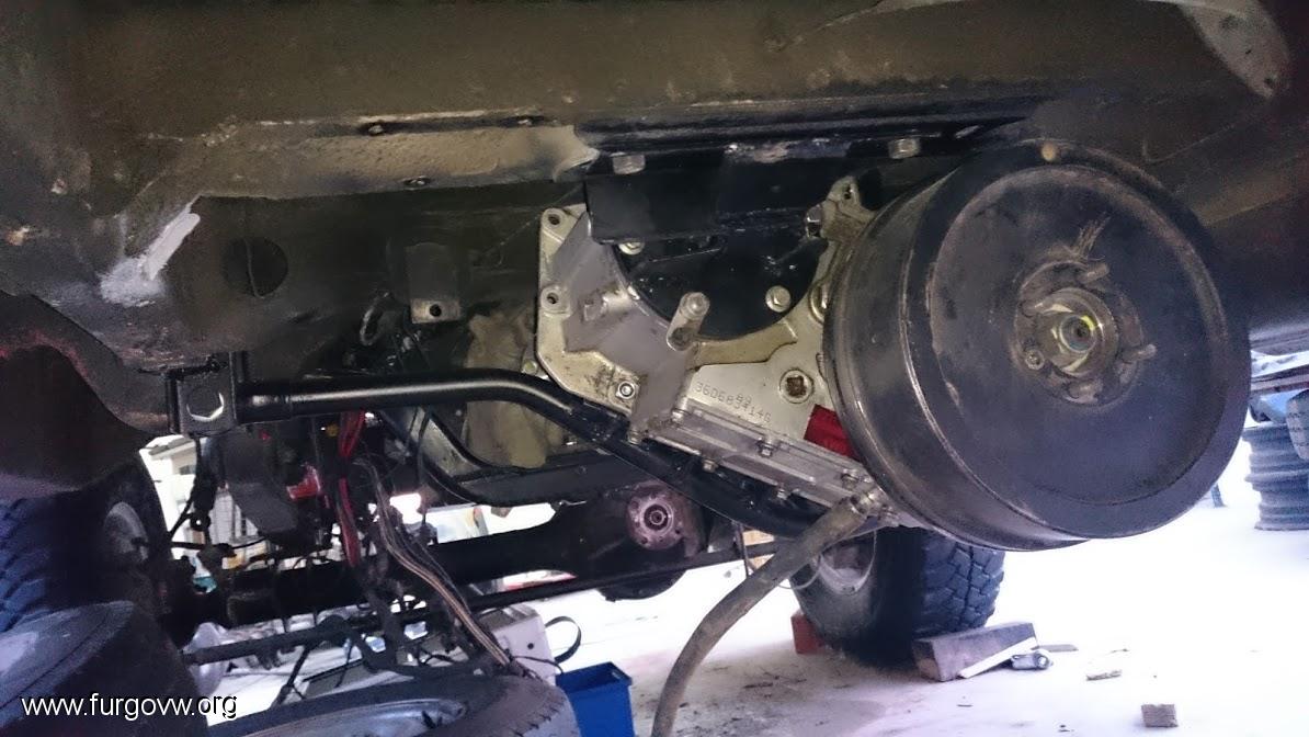

continuamos con la transfer.
soportes y anclajes terminados y pintados:

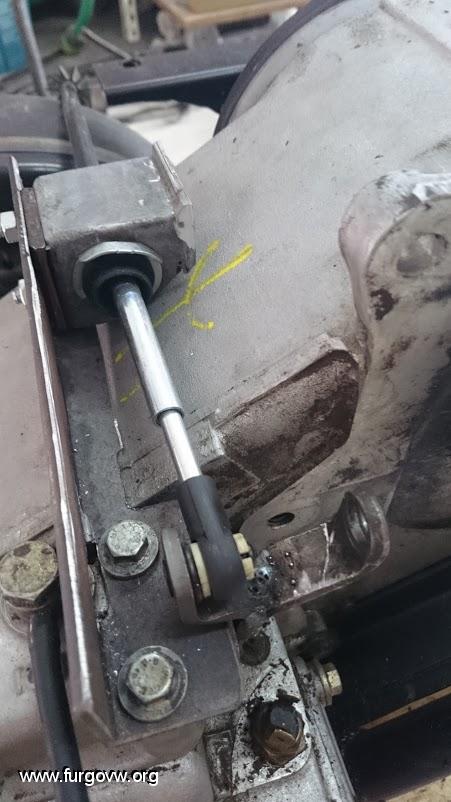

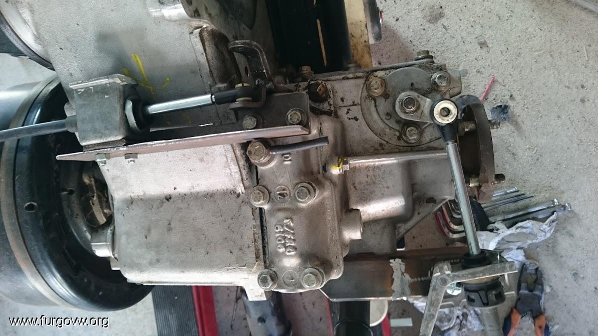

Transfer modificada para pasarla de palancas a mandos por cable:
Usando para ello, los cables de la palanca de cambios de ... un Seat Ibiza de 2.011

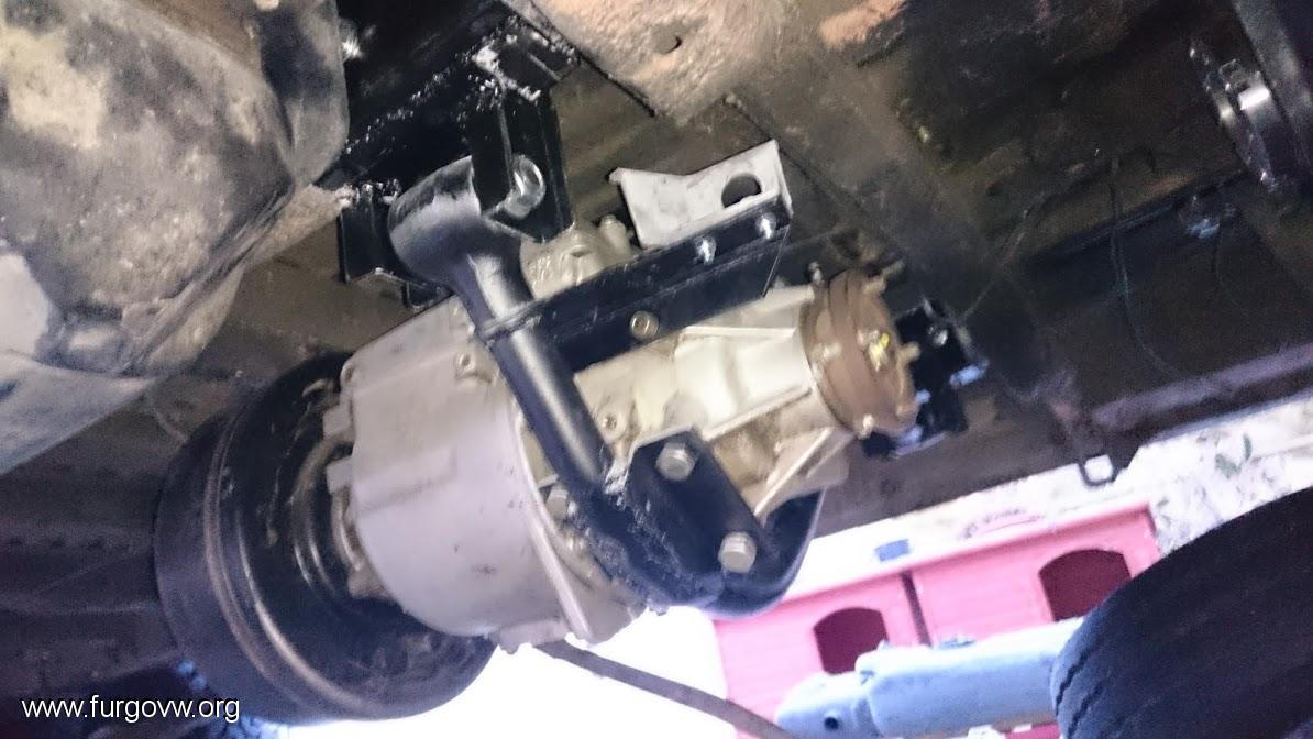

Transfer montada:

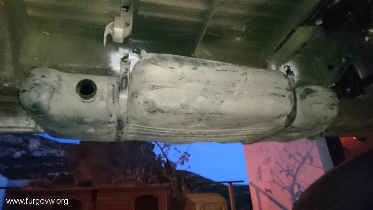

Y de regalo, deposito de combustible de sprinter también montado:

Por curiosidad ¿Que ventajas presenta el depósito de la srpinter? ¿Más capacidad? ¿O es por cuestiones de espacio?

Por un lado, el original lo mantengo, este es adicional. Así tengo más autonomía. (la idea a futuro es que cocina y calefacción vayan con gasoil también)
Por otro lado, como pongo toda la instalación eléctrica de Sprinter, así me aseguro de que en el cuadro, el indicador de nivel funciona y mide bien. Para el deposito original, mantengo el indicador original, que voy a poner donde originalmente iba el mando de las luces (en la sprinter se encienden desde la palanca)

  El tanque auxiliar, ¿En que parte exactamente lo ubicas? Me interesa tener más autonomía que los escasos 600km a los que casi llega la mía por depósito; aunque me temo que no tendré suficiente espacio para meter algo asi en los bajos con los depósitos de aguas... :-\
Gracias ensafer, un saludo!
Va en el lado opuesto del original, como es más grande y largo, rodea por debajo un poco el larguero. La foto está tomada desde debajo del deposito original, y se ven los anclajes al larguero.
Hay muchas soluciones, desde depositos que van dentro de la llanta de la rueda de repuesto, hasta los que la sustituyen, y hay rectangulares de muchos tamaños.  Ojo, que no todo se puede legalizar, habla antes con un ingeniero.
