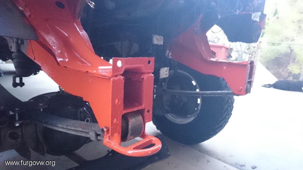

Avances muy pequeños, pero algo vamos haciendo.
Frontal terminado, y pintado:
Ahora necesito urgentemente unos soportes de motor de una 310 / 410, y de momento no hay manera de localizarlos.
Se los pedía a un individuo de canarias que está desguazando una 410, pero se ha pegado dos meses contándome milongas y dándome excusas, y no me los ha mandado sin darme explicación.
Al menos unos prestados para clonarlos, porque "inventarse" la posición del motor, que además va inclinado es un coñazo.  Va muy justo, y un par de cms de error puede hacer que no me entre un radiador, o que el turbo me pegue demasiado al lateral.
Creo además que tendré que modificar o el travesaño que soporta el motor o el cárter, porque creo que en la posición correcta van a tocar el uno con el otro. Me da que el cárter de las 310 atmosféricas siendo parecido, no es igual.
Pues nada, si alguien sabe algo... En septiembre buscaré por Europa.
