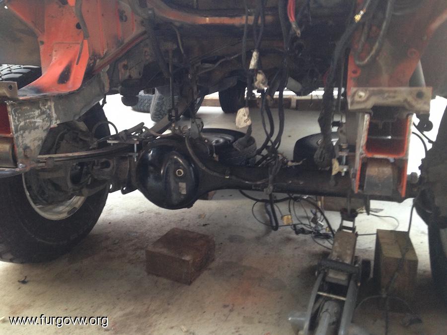

Avanzando despacito.

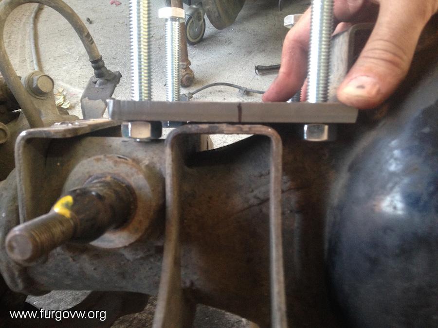

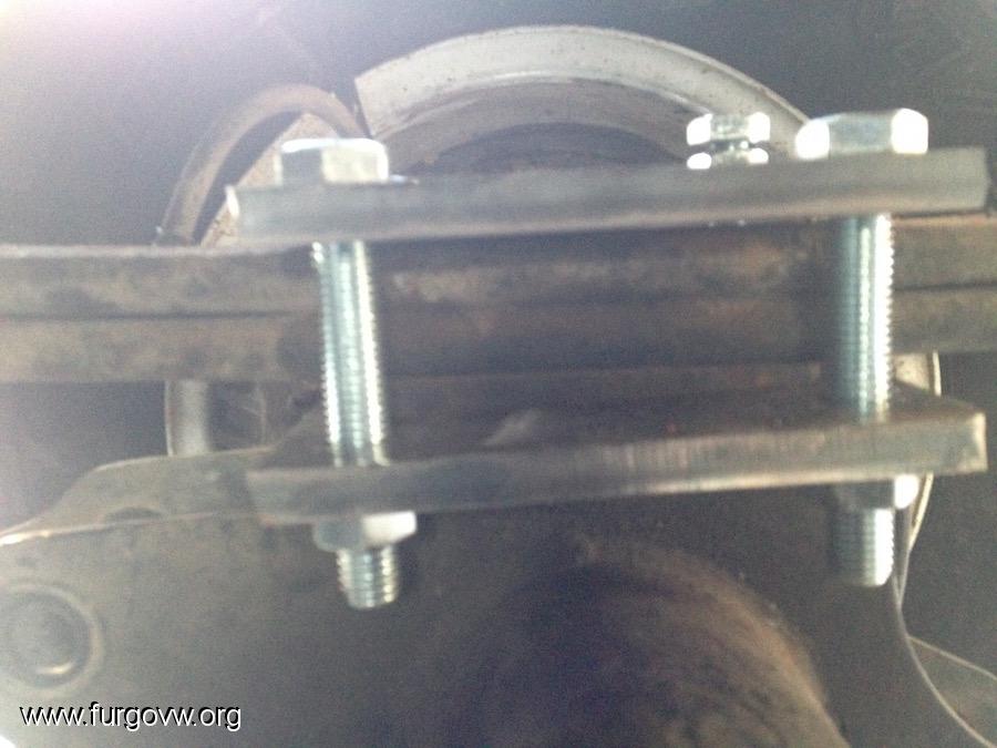

Soportes de ballestas delanteros, montados sobre los soportes de los tirantes originales de Nissan. Solo hemos tenido que quitar las bases de los muelles, y limar un poco alguna zona para que entren las tuercas.
Punteamos un poco los soportes para probar:

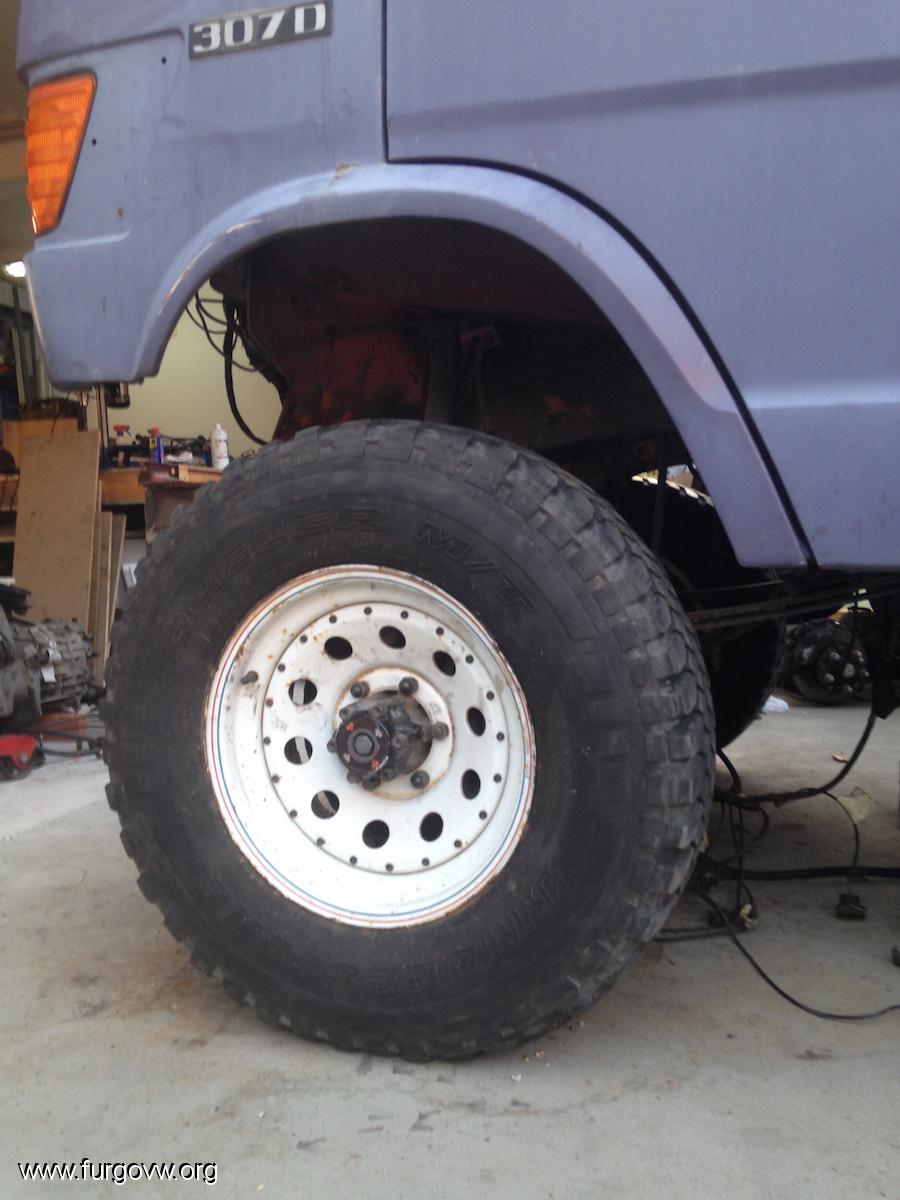

Ancho de vias, perfecto. Ganamos 12 cm de altura con el eje delantero, + lo que ganemos con las ruedas nuevas.

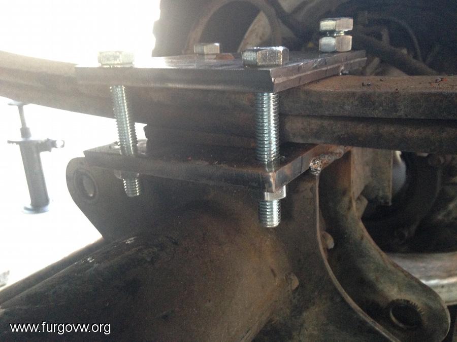

Tengo que corregir la geometría del eje, pero no por haber soldado mal los soportes, sino porque las ballestas llevan una cuña debajo:
Esa cuña me está girando el eje hacia abajo, dejando una geometría de dirección bastante rara.
Cuando desmonte el eje delantero para soldarlo todo bien, le daré la vuelta a esa cuña, y creo que el eje delantero ya quedará apuntando en la dirección correcta.

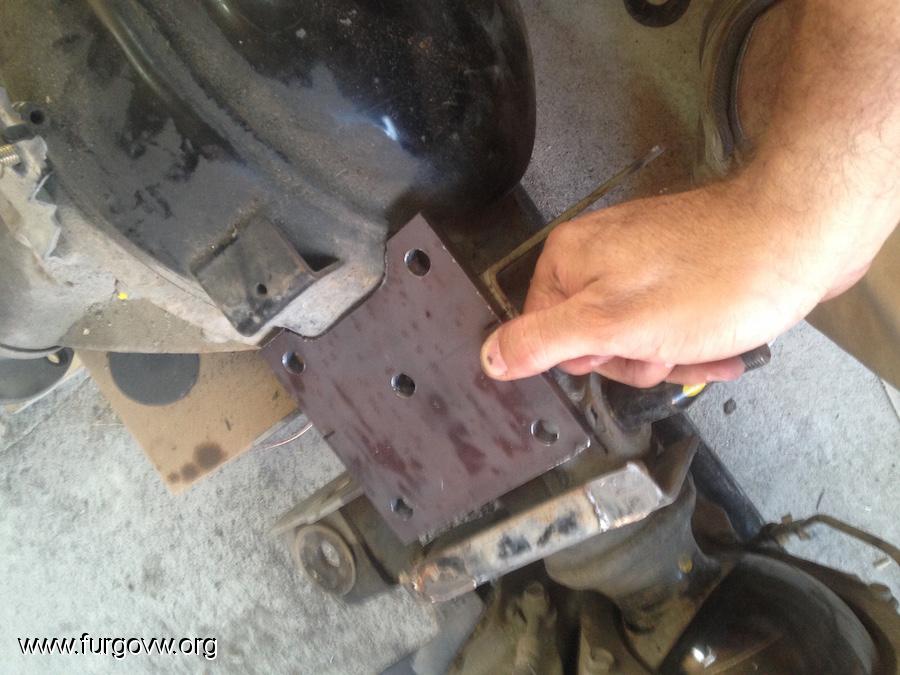

Las punteras también están soldadas a falta de pequeños remates, mi vieja MIG necesita una hora de descanso cada media hora de trabajo...

Joder!! Queda brutal con esas ruedas!! Si me toca el euromillon cuenta con hacer lo mismo con la mi .baba

Tiene pinta que poniendo un nivel a la placa que has soldado   al eje, se quedarian las geometrías del avance en condiciones, pon el nivel y mira haber si esa cuña te vale y si no conseguir otras.
Estoy alucinando con tu trabajo, deseo ver como te va quedando.
