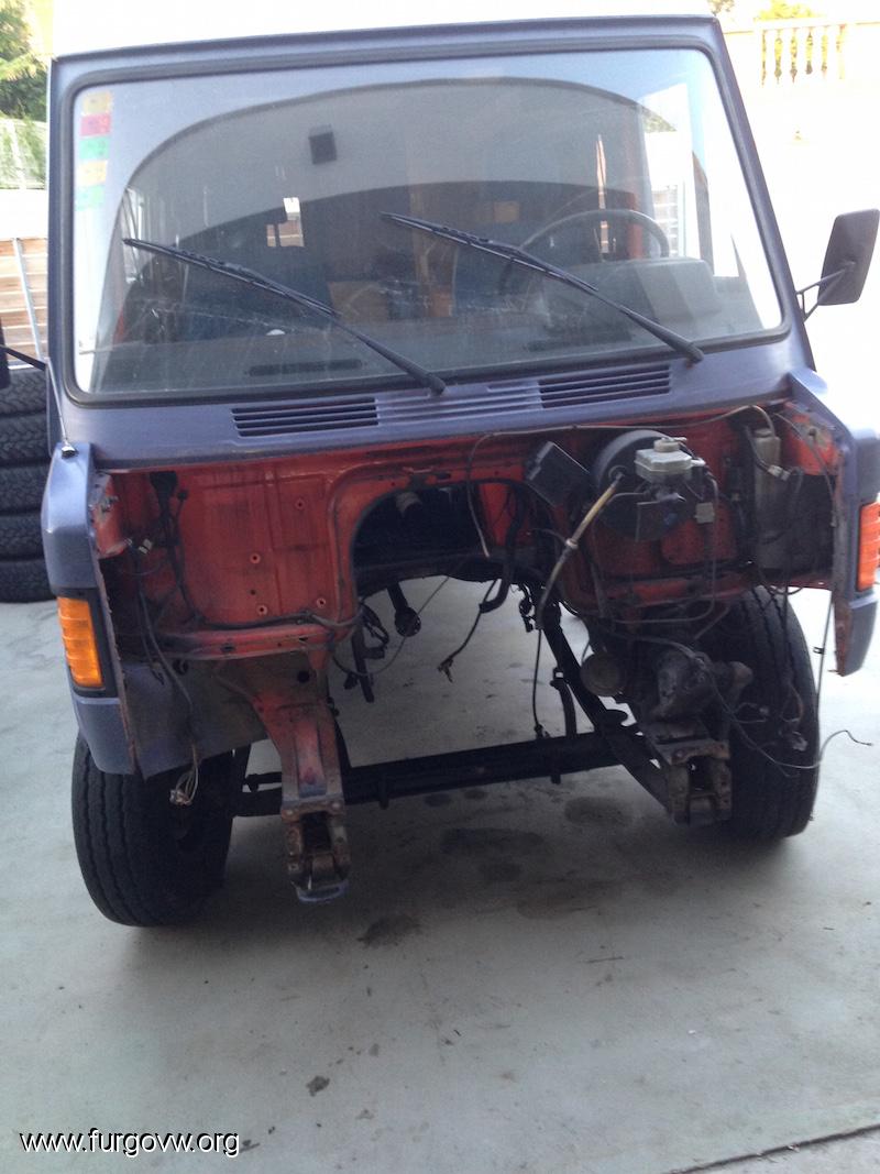

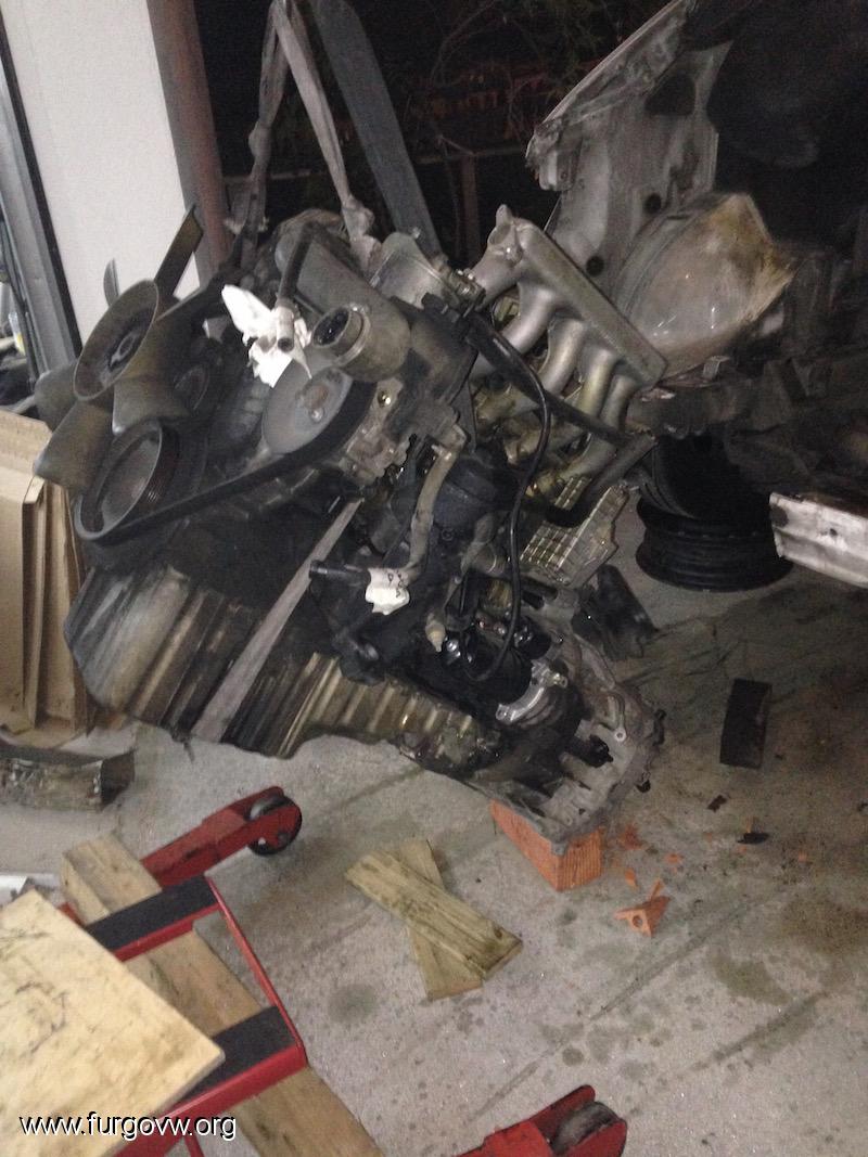

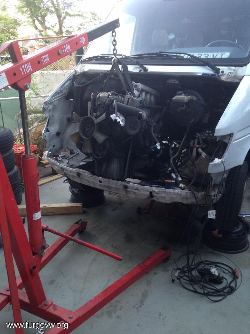

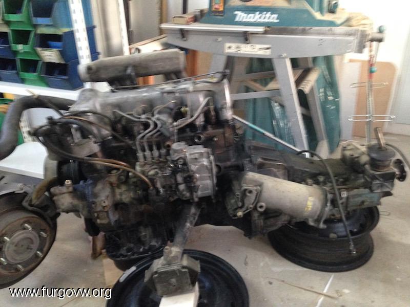

Ambos motores fuera.
El de la sprinter me ha costado un huevo de sacar, en parte por no tener un extractor pequeño de dos patas para sacar la palanca de cambios, he estado a punto de serrarla, pero al final se ha dejado.

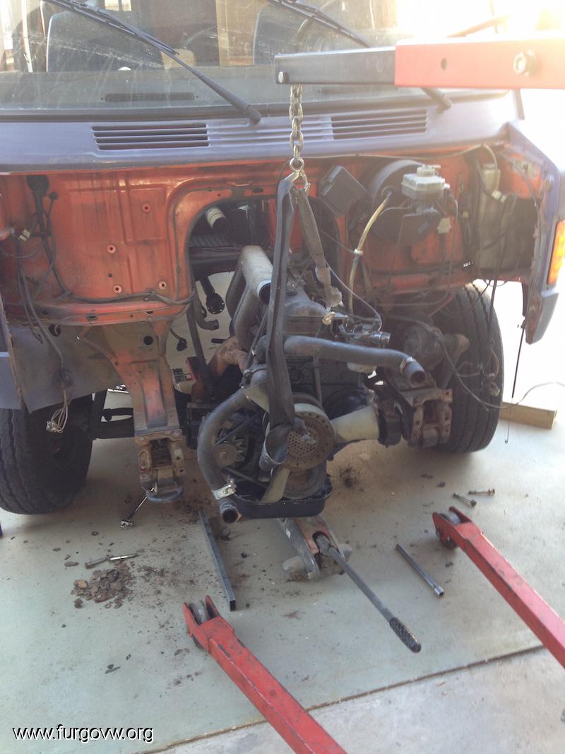

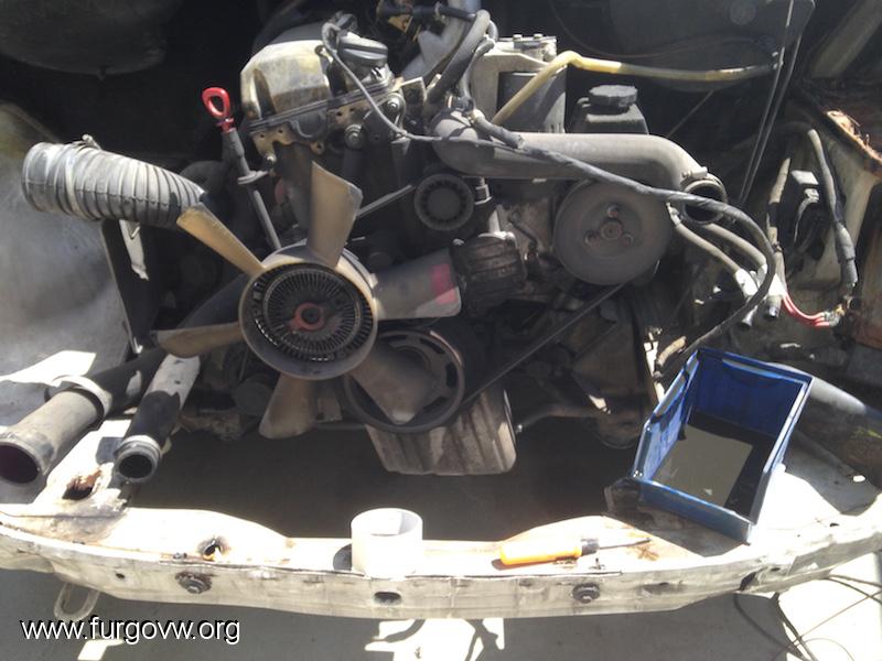

Sacando el de la 307D:

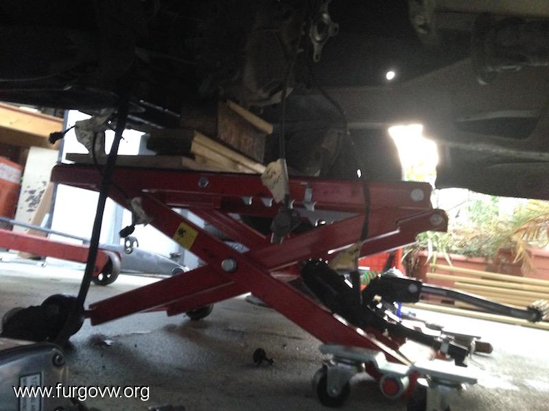

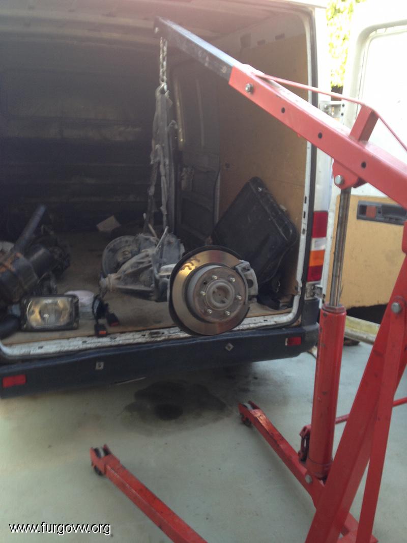

Luego hemos acabado de vaciar la Sprinter, que aun estaban dentro los ejes:

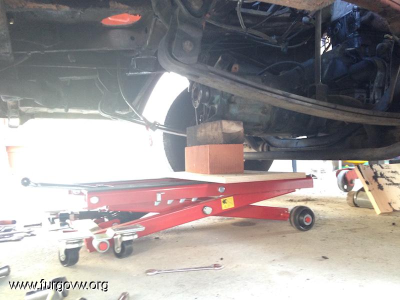

Y hoy, a por la Sprinter:

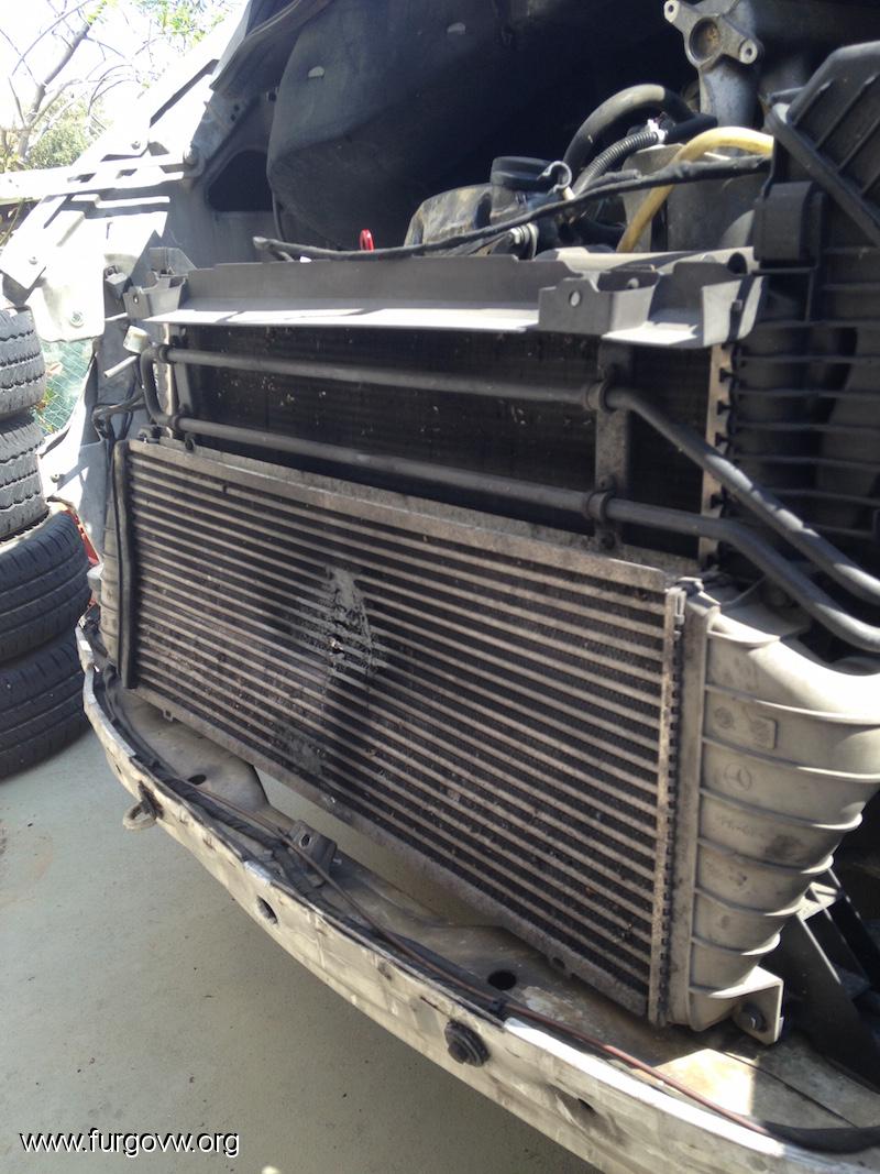

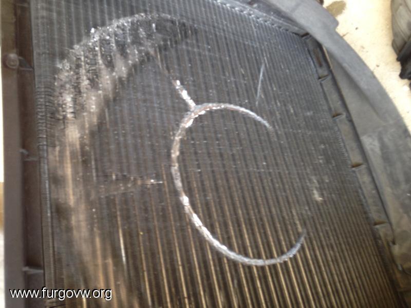

el intercooler esta perforado, y parece que tapado con pasta:
Y el radiador de agua es un milagro que no esté perforado:
Como no tengo foso, he tenido que hacer malabarismos entre la plumita y la plataforma. La sprinter no está pensada para sacar motor + cambio juntos, así que he acabado por serrar el travesaño delantero para trabajar algo más cómodo, y aun así, he sudado tinta.
Al final, se me ha escurrido la plataforma, se ha caido la parte trasera, con la única consecuencia de partir un ladrillo  .meparto
Tengo toda la electrónica etiquetada y lista para acabar de desmontar la semana que viene.
Tengo que hacer los soportes de motor nuevos o adaptarlos, ya que son diferentes. Voy a ver la opción de desplazar 1-2 cms hacia el piloto el motor, para dejar algo más de sitio para el turbo, a ver si no tengo que tocar chapa.
Y.... tengo que hacer las punteras del chasis nuevas, están bastante tocadas de óxido.
