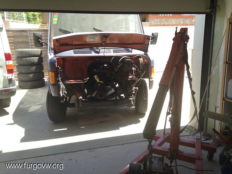

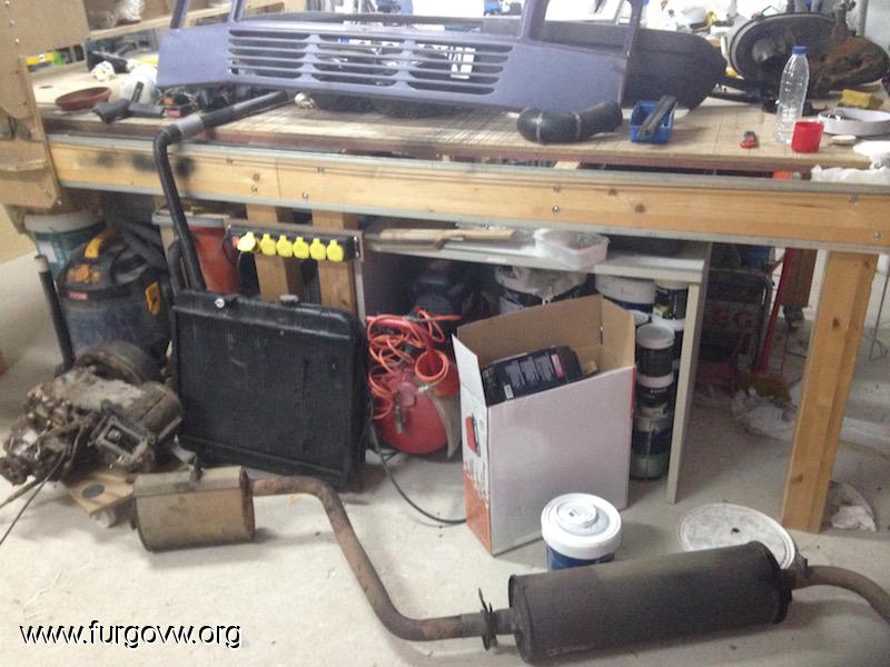

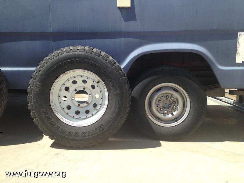

Ayer me escaqueé por la tarde y me puse a preparar cosas...
Comparativa de ruedas:
La donante y la receptora:

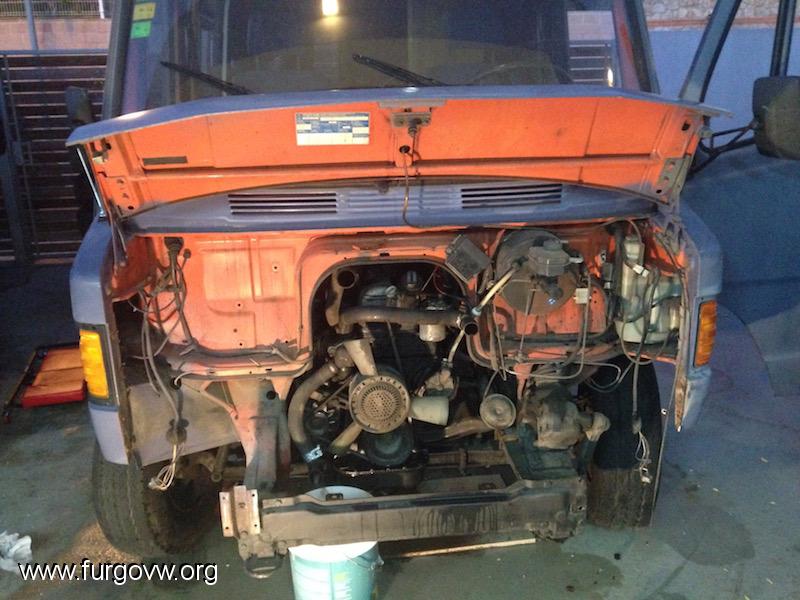

Y como tenía ayuda, me puse a desmontar:
Y esta mañana he ido con la Sprinter al ecoparque, y a la vuelta he recogido la plumita, que estaba en casa de un amigo.
He hecho bien en comprar la sprinter donante entera, voy a necesitar bastantes retales de chapa para remendar suelo y hasta una puntera del chasis que tiene una raja un poco fea.

Un apunte: Busca una tapa de motor de chasis 602. Parece la misma pero es mas grande , cuando monté el om602940 no entraba , tuve que agrandar el hueco y poner la tapa de una 310d.
Las patas del motor te valen las de 410d 310d 210d, los tacos son los mismos.
La caja de cambios vas a poner la de sprinter? si dejas la de t1 hay que desplazarla hacia la izq, lo mismo que la transmision.
