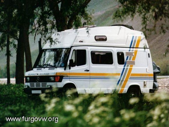

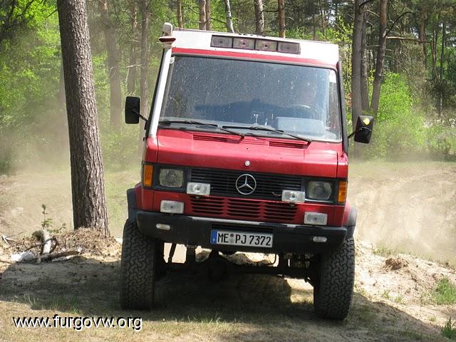

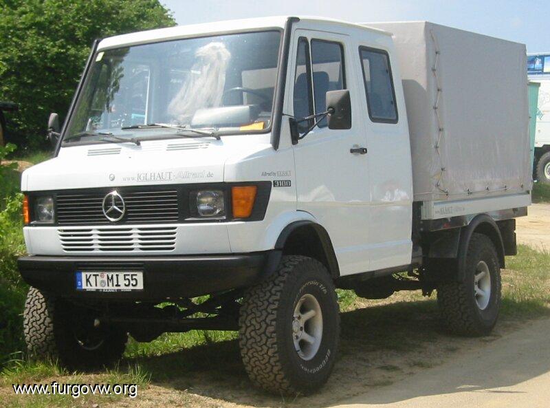

Algunos ejemplos de lo que pretendemos conseguir:
Multivan Beach 4motion
Tajo13
Yo tambien me pongo cómodo para ver este proyecto... .ereselmejor
Jon_Irun
Se vendio de origen en 4x4?
creo que la Vario si verdad?
ensafer
Cita de: Jon_Irun en Mayo 04, 2015, 20:47:42 pm
Las fabricó Iglhaut, lo que no se es si llegaron a España (yo no he visto nunca ninguna)
El folleto de la época:
http://iglhaut-allrad.de/images/pdf/iglhaut_allrad_prospekt_t1_1990-04.pdf?phpMyAdmin=0a5b6fbeee0d5b7ed78e052785a23e01
Una que restauraron hace unos añitos:
http://iglhaut-allrad.de/restaurierung-t1.html
