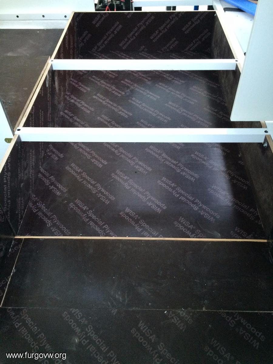

Mi consejo es que dejes baño si o si ,eliminaría las tres paredes que pesan tanto y pondría los costados de contrachapado 15 mm( normal no el de carrocería) y donde la grifería de 5mm forrado con algún material impermeable o fibra de vidrio fina .
los muebles los tienes montados por modulos que esta bien pero se utiliza mas material y mas peso si te fijas en la foto tienes 4 costados para el baño y el mueble pues bien el costado del mueble que pega al baño puede sobrar y utilizar un costado para el cierre de baño y mueble eso lo aplicaría al resto del mobiliario y ya veras cuanto puede sobrar .
y por ultimo el suelo contrachapado de carrocería cojonudo pero pesa casi el doble que uno normal ,yo también lo tengo puesto pero solo en la base de la caja y es una de las cosas que no pondría de nuevo.
tienes un monto intenta cambiarlo por uno normal y seguro que el algún sitio te vale con 10mm o 5mm( el mueble de la batería el de la bomba y algo mas que vi en las fotos) . por ultimo los depósitos se que lo ideal es ir con ellos al 100x100 pero si van al 80% no tendrás problema en la itv.
Ahora estas en 3600 kg contando 4 plazas creo que al menos tienes que quitar 200kg y bueno ese es el consejo que te puedo dar espero que te sirva de algo y por chorrada que parezca un kilo es un kilo te digo lo mismo que el compañero del grano y el granero :roll:.

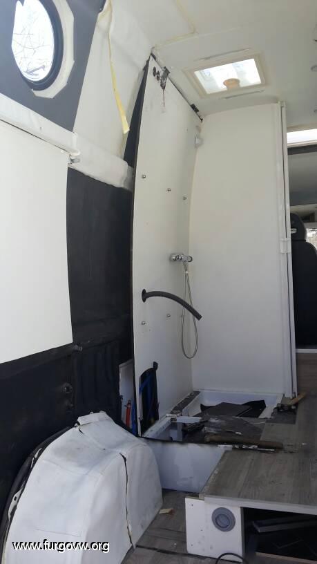

Hoy a la mañana ya des hicimos parte del baño y esa pared del armario q comentáis ya no la íbamos a poner otra vez.
Así está la pobre furgo de nuevo

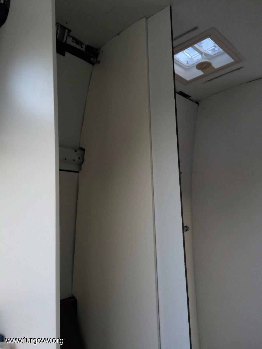

Q opináis de meter para las paredes del baño tablero contrachapado de 12 o 15 cubierto de una lámina de fórmica HPL ???
Así mantenemos la ducha pues las paredes serian hidrófugas...

Los costados en 15 mm hpl (contrachapado normal)esta bien y en el frente si no cuelgas muebles con 5 mm podría valer, busca algún material impermeable (plancha de fibra de vidrio de 3/4mm pero fina que también pesa o un contrachapado y lo forras con algo).
Donde enganches los grifos igual tienes que reforzar esa zona duplicando el material por detrás o con una chapita fina y sino te quieres complicar contrachapado de 10mm forrado y a correr si le diste curva a eso que tienes puesto podrás de sobra con el de 10 mm.

Las paredes con contrachapado de 15 mm van bien pero recuerda que sea de chopo que es el más ligero. Por la parte interior puedes pegar una lámina de alumnio lacado de 1 mm y ahorrarte la chapa de formica que no se va a ver.
Para la pared que pega con el lateral de la furgo o fibra o contrachapado de 5mm te puede valer. Pegando la misma de aluminio lacado y reforzando la zona de sujeción de grifería la dejas lista.
Es solo mi opinión, de hecho yo lo voy a hacer así.

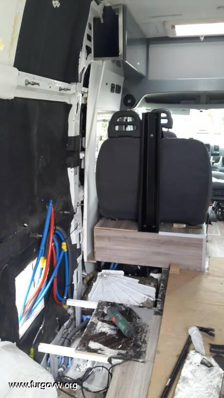

Aquí seguimos destrozando nuestra furgo :
Enviado desde mi Galaxy Note mediante Tapatalk

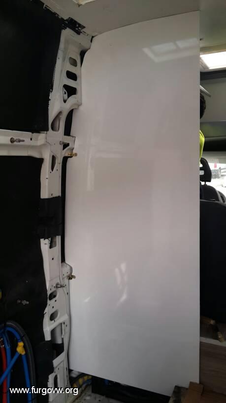

Esta es nuestra solución para las paredes del baño. Más ligera imposible:
Son planchas de aluminio con espuma por el medio.  Parecen bastante consistentes.

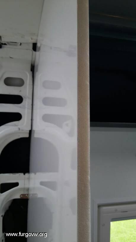

Al final para la pared  del baño q va contra la furgo pondremos ocumen de 1 cm cubierto de lámina de aluminio.  Pesa casi igual q un table así q preferimos poner un tablero delgado por si nos apoyamos q no ceda
ESERO
De 5 mm también te vale, es bastante consistente, ademas con la plancha de aluminio quedara mas reforzado aún, el tablex suele ser de 3 mm y por eso se nota mas endeble.
