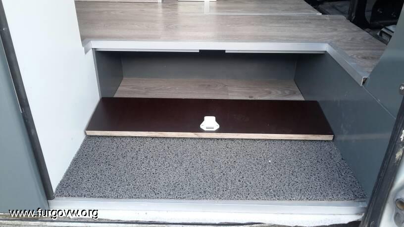

mbp2901
En el piso único sacar el suelo vinilico. Pk el material (no se como se llama pero es  ligero y necesario para su estabilidad al ir elevado).
Es este q se ve en la puerta del " zapatero"
Enviado desde mi Galaxy Note mediante Tapatalk
ESERO
Pero es suelo vinilico o parket laminado?? Porque el parket laminado si tiene algunos kilos, el suelo vinilico prácticamente nada.
mbp2901
Vinilico. Pero aún pesa.....aun q poco. Es la desesperación q ya pienso en sacar de todo
