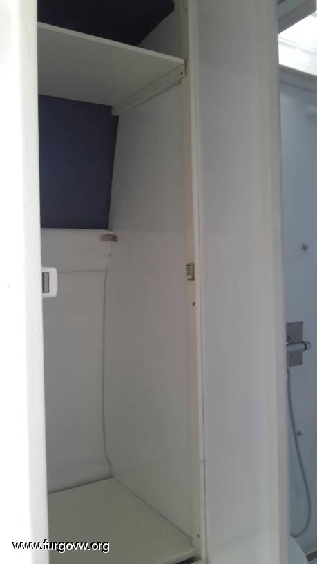

mbp2901
No pusimos más . Al contrario, sacamos y sustituimos.
Así pusimos al final el armario:
Eliminamos la pared y alguna trasera a mayores.
Y atrás ya no tenemos ningún mueble  tampoco. Mañana iremos a pesarla a ver q tal. Y si vale asi, a homologar.
Enviado desde mi Galaxy Note mediante Tapatalk

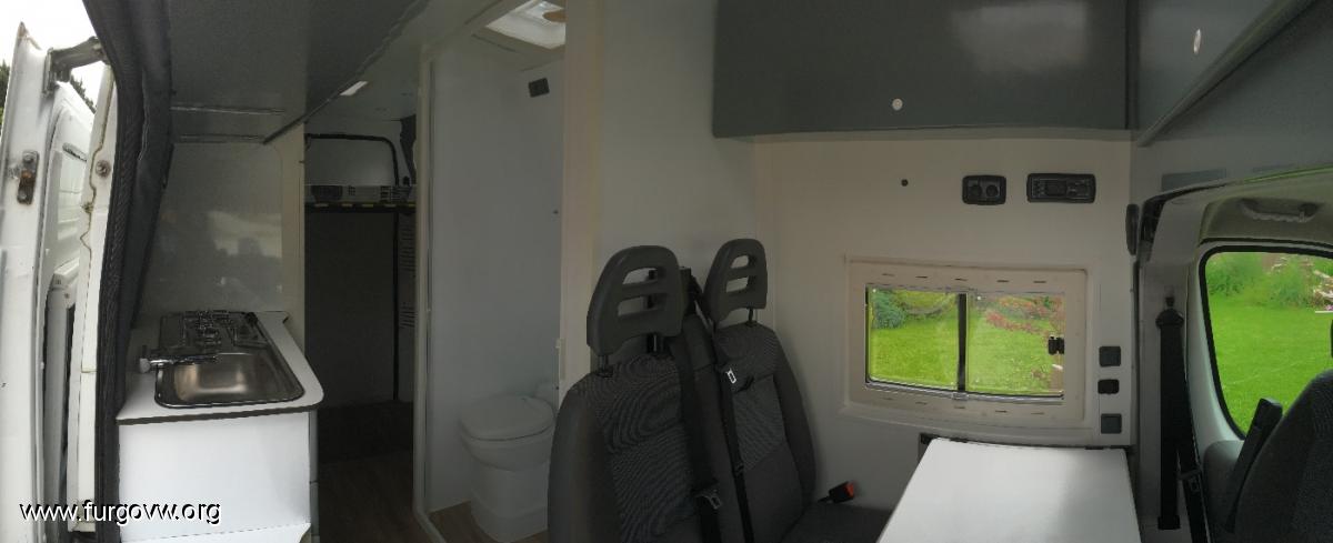

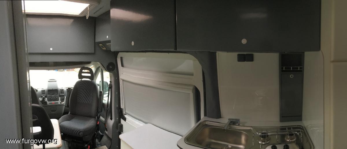

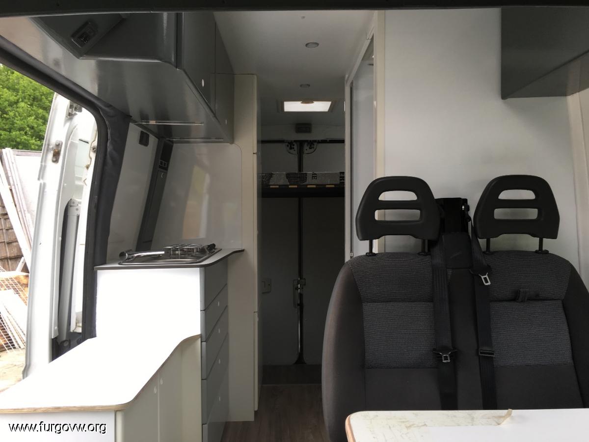

Bueno, deciros que hoy pasé la ITV y ya me preparan todos los papeles con la reforma!!!
Lo que más nos dio la lata a la hora de pasarla, no fue para nada la reforma ni el proyecto de homologación, eso todo perfecto y a la primera!!!  (Los de "tuning" unos cracks!!!) .palmas
El problema lo tuvimos con el freno de mano, que no daba los valores de frenada que me pedían... Parece que debe ser en torno al 16% de la masa del vehículo o algo así y yo no subía del 9%
Le tensé el cable y apreté las zapatas y nada
Le puse zapatas nuevas y nada
Cambié el cable del freno y rectifiqué los tambores y por fin me dio justito justito para pasarla
Hasta 5 veces (contando la primera) tuve que meter la fugo a los rodillos dichosos esos... ya tenía pesadillas con ellos  .loco2
Pero ya está lista para las vacaciones!!!!  .sombrero
Os pongo alguna foto del resultado final:
Y bueno, después de tanto tiempo es un alivio haberla terminado (quedan algunas pijadas por rematar, pero poca cosa)
Agradeceros a Tod@s los consejos y sugerencias que habéis dado...
La verdad es que sin la ayuda y guía de este foro no sé si hubiéramos podido camperizar la furgo...
Un millón de gracias!...
Y lo dicho:
¡¡¡Preparaos porque Furgodzilla  saldrá a la carretera!!!!  ;D
