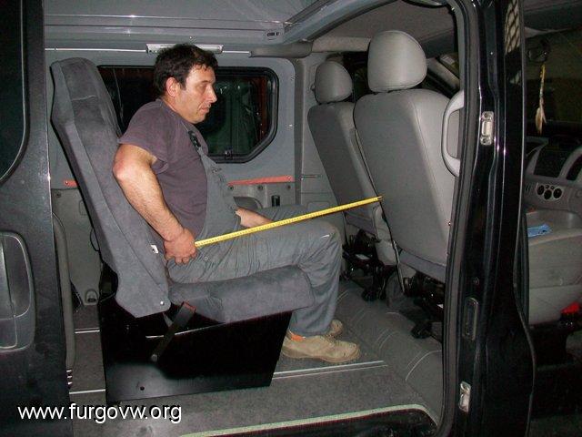

Cita de: URDULIZ en Abril 12, 2015, 13:13:41 pm
Esto que dices es el origen de la madre del jamón.
Eso solo se sabe no con un gordo y no con un flaco. Eso se hace con un "maniquí" que podras verlo en una de mis fotos ( si la encuentro rápido te la pongo).
Ese maniquí representa a una figura humana, donde cada parte incluye un peso medio.
Ese maniquí se pone en el asiento.
Ese asiento se pone donde tu creas conveniente y te lo acepte el fabricante mediante los anclajes que él a distribuido.
Nos olvidamos de otros asuntos referente al asiento y composiciones, etc. para no mezclar.
Y a apartir de ahí se toman el resto de medidas.
Todas las medidas deben de entrar dentro de la gama de posibilidades (que aunque no lo creas es amplia).
Pues bien en todo ese radio no debe de haber nada, y empiezo:
En tu antigua furgoneta me ha parecido ver unos soportes para la litera. Eso no debe de estar.
Por la ventana me ha parecido ver un ventilador, eso no debe de estar.
etc
etc
Esto puede parecer hilar fino, pero sirve para que sepas lo que es fino y lo que es gordo. Y que a un fabricante no se le ocurriría ponerlo. Se lo echarían para atrás.
Y esto es algo que debería ser normal, medir antes de hacer:
