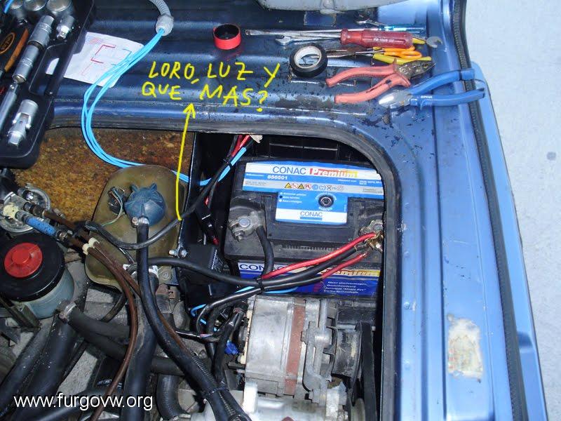

Yo tambien conecte los consumos de la furgo y en una ida de olla se me descargo la auxiliar... no arranca. Hay algo en este cable aparte de la radio y la luz (motor de arranque??) que si gasta la bateria auxiliar no te arranca. La cosa es que no se como hacerle llegar tension de la auxiliar a la lora sin echar cables nuevos!!
