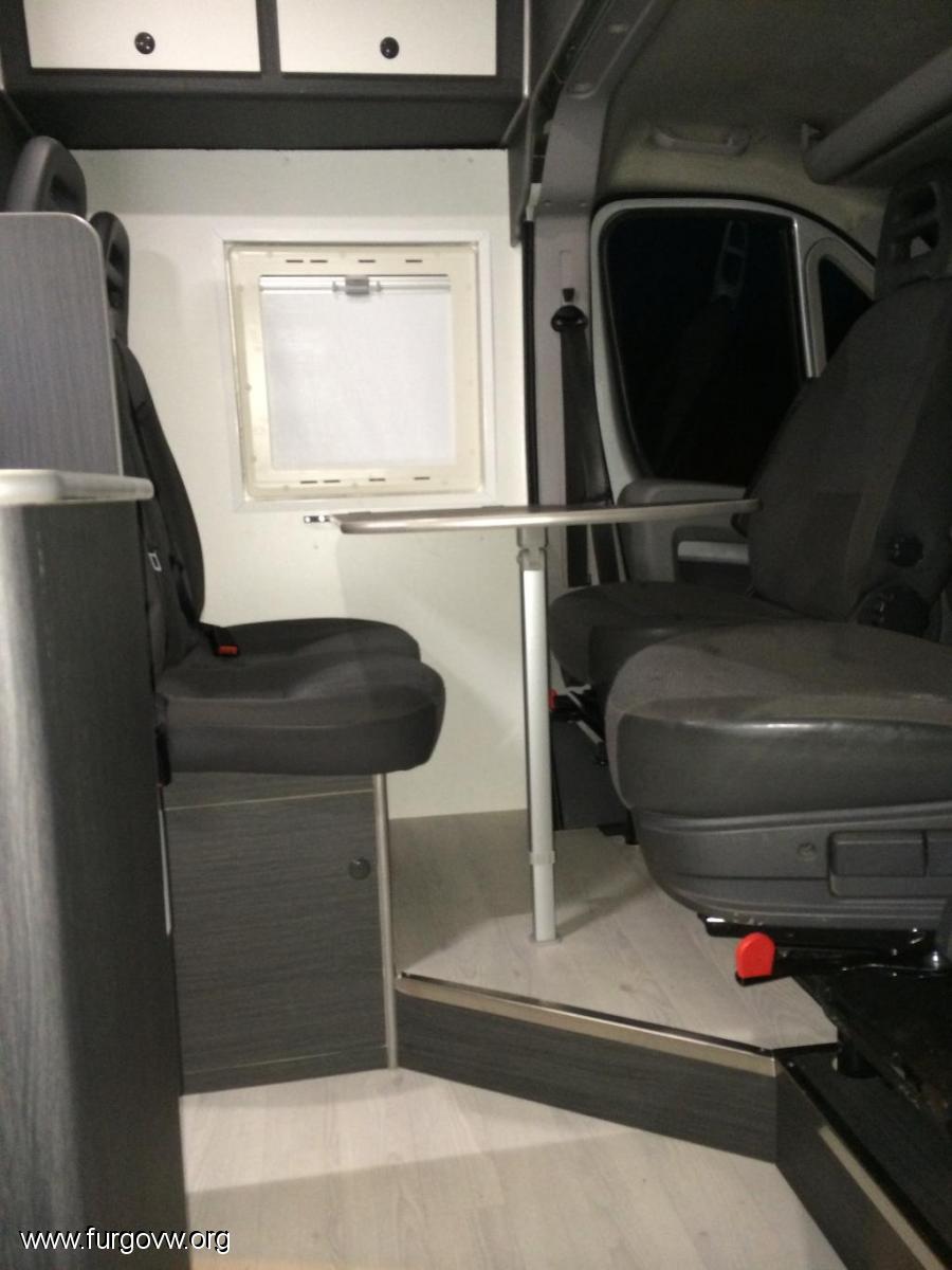

Siiii es el vsr, y en vez de ponerle dos espumas adaptamos el asiento doble delantero,
Para esto le desmontamos entero, quitamos espuma y lo estrechamos porque no queríamos que sobresaliera a la pared del baño, cortamos y soldamos de nuevo, cortamos espuma tbn, y después pusimos la tela con grapas por debajo para meter lo que sobraba...aún así le pondré funda. Aquí pongo una foto que he conseguido recuperar

Felicidades por la furgo, me parece muy buen trabajo con buenas terminaciones, ademas como ya te han dicho has elegido muy buena combinación de colores, que la disfrutes.  .palmas .palmas .palmas .palmas
En cuanto al trabajo del asiento me parece muy bueno, aunque estrecharlo tanto para llevar adultos va bastante justo y ademas la parte alta del tablero lateral a mi impresión te ha quedado un poco grande.
El hueco sobre el gabetero me imagino es para un microondas.
Que conste que es solo mi opinión, si no te importa me quedo por aquí a ver el resto de la camperización.

Al estrechar el asiento ya contábamos con que 2 adultos iban justos, pero esque somos 3, la mayoría de las veces iremos 3 y me compensaba más dejar más hueco en el pasillo.
El hueco si es para el micro, y lo de la parte alta del tablero lateral.... Lo pusieron dos veces... La primera aún más alto y a mi no me gustaba, lo cortaron pero aún así un poco alto si, pero al ir sentado no molesta, y alguna balda o así pondré con algún adorno  .baba

Felicidades por la furgo , por lo que tengo entendido para homologar debes llevar todos los aparatos montados .
En lo referente al montaje del asiento estoy con Esero y aparte no se si te pondran pegas en la itv ya que esa tabla invade parte del asiento , que conste que no es una critica, si no una opinion personal
