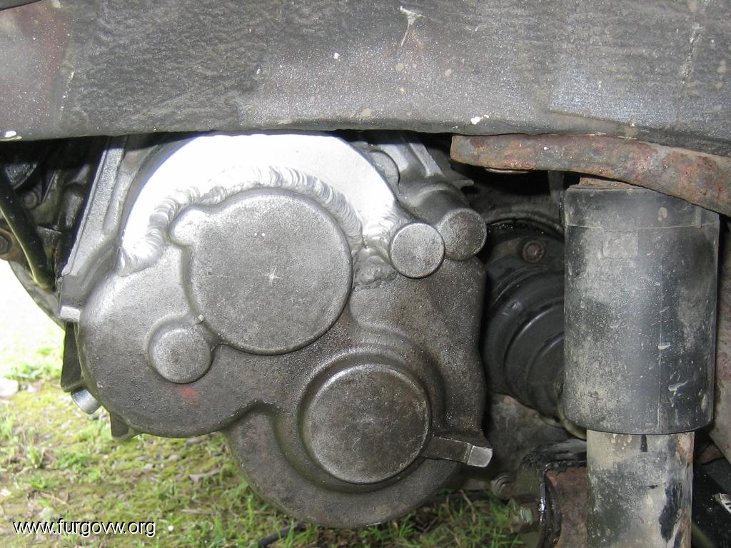

AFRAGO
El problema no es la marcha, sinó el angulo ventral del vehículo. Dice que si la longitud de vehículo era la mitad o menos de la altura de la dunita, las superaba
+gvr
Hola AFRAGO, entonces le has metido una caja tipo 02B de un AJT para ponerle la 6 marcha? Que tal va? Cuanto redujiste el consumo?
Que envidia verte por ahí!!!
Un saludo!
AFRAGO
Abril 15, 2016, 07:43:37 am #278 Ultima modificación: Abril 15, 2016, 12:21:07 pm por AFRAGO
Cita de: +gvr en Abril 14, 2016, 23:16:57 pm
Un saludo!
No, sigo con la 02G (MQ300+) (admite mas par que la 02B (MQ250)), se ha mecanizado la carcasa en varios puntos, añadido los piñones largos de sexta 1:0,47 y cambiado la corona general  a una mas corta de 1:6,08. Consumo algo menor (menos en sexta pero mas con la primera reducida), hasta que no lleve decenas de miles de km no lo sabré exacto
