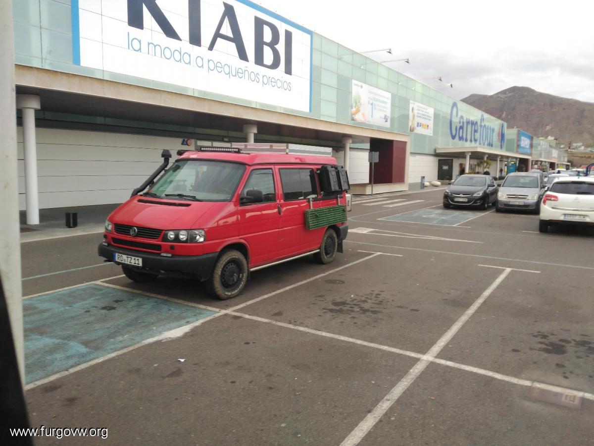

Cita de: AFRAGO en Mayo 06, 2016, 11:48:49 am
Marcus lo lleva homologado  ;)
Yo diria que el de Marcus está algo mas pulidito, no? Esos cantos vivos ...
Carles.
+gvr
Marcus lo lleva recortado por debajo, al igual que la antigua T4 de Gaizka27 http://www.furgovw.org/index.php?topic=169426.45 o al menos eso creo.
Un saludo!
carlangas
Cita de: +gvr en Mayo 06, 2016, 19:10:54 pm
Un saludo!
La de Marcus no está recortada. Es artesanal...
http://www.furgovw.org/index.php?topic=268990.msg3120408#msg3120408
Carles.
+gvr
Cita de: carlangas en Mayo 06, 2016, 22:19:27 pm
Carles.
Cierto!! Creía recordarlo con la defensa recortada...
Un saludo!
