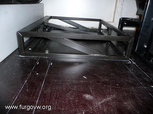

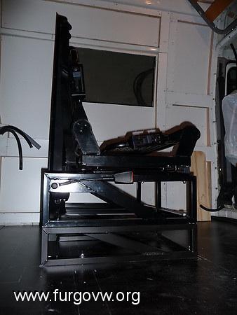

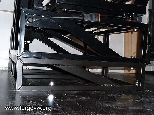

Gracias chelipondrio... Lo de la ventana no entiendo lo que me quieres decir, estas son las poliplastic y solo traen la goma,no traen marco interior... Y el asiento puse una foto, una pata en cada esquina bien soldada con tig... Si eso ya le sacare mas fotos, pero cuatro patas como esa a la medida y listo..jeje
Ah vale, no sabía qué era esa foto. Ahora sí, gracias. yo había pensado en poner una estructura similar a su base que duplicara la altura y disimulara, como si formara parte de la estructura original. Algo así:

Yo si algún día monto otra, le meteré esas ventanas también k creo k son mas cómodas de poner...jeje. Yo el asiento pensé en hacer algo mas contundente, pero mira, ai no se ve, y en caso de accidente si rompen las patas....no creo k hubiera salvación! Jajaja

Te quería hacer un par de preguntas, por una parte, saber que medidas has utilizado para la distribución, sobre todo en salón-baño-camas
y por otra parte, respecto a la estructura fasp 505. Estoy yo con ello ahora mismo. ¿Cómo lo has sujetado al suelo? he visto que has puesto unas patas para suplementarlo, pero, ¿las has puesto por encima de los tableros del suelo con algún casquillo o algo?  y otra cosita, ¿Qué altura has tenido que poner al suplemento para elevarlo y que altura final te ha quedado?
tomy_neda
Gracias! Pues las medidas 1280 la cama 950 de largo el baño y de ancho 770 la estructura del suelo esta a 500 pero me quedo un poco baja creo, 50  mas baja que el asiento del conductor... Y al suelo le puse las patas con una base de 40x40 y por abajo arandelas grandes k tenia aki ya... Y a cañón entre fondo y pata..jeje
