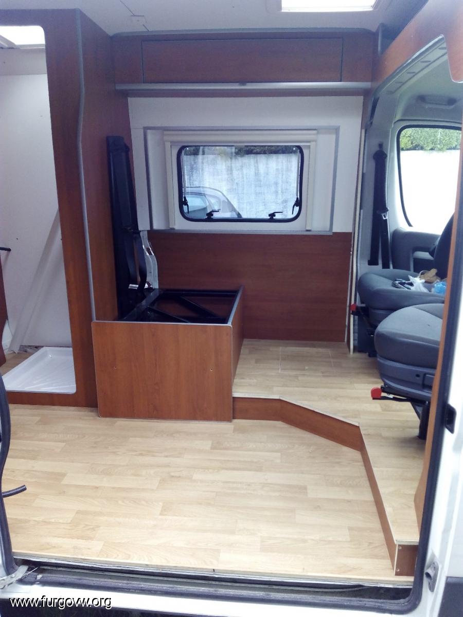

tomy_neda
asiento y calefa puestos... los paneles de las puertas de atras me gusta como quedaron que no se ve la goma..jeje

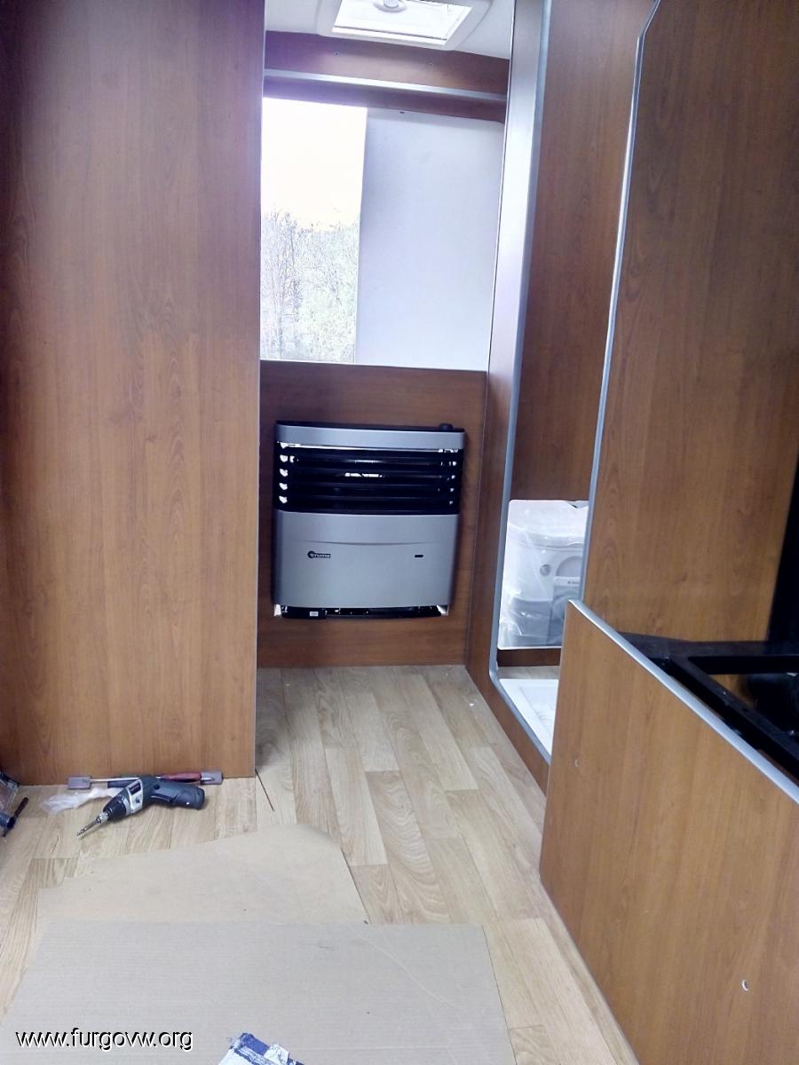

¿ Como as hecho la toma de oxigeno de la calefacción ? Porque en mi calefa queda mas baja

ricardito... pues la calefa le hice unos soportes y la levante,,, y la toma le puse un trozo de tubo de 12cm de largo y listo, me quedo un poco alta, pero bueno, asi le hago mas comodo la conexion del gas

No te vas a arrepentir de calefacción. Calienta la furgoneta en nada, le vas a poner el trumavent? A mi se pone en 30 grados en menos de 5 minutos y me dura el calor varias horas, solo una vez la puse al 1-2 para mantener el calor durante una noche fria en octubre en Hondarribia y con el trumavent apagado. No se oye nada.

pues mo le puse el trumavent... por que me parece caro..jaja
pero le hice una ñapa y le acople uno
tomy_neda
destes de los ordenadores... ni se escucha y creo k da bastante caudal de aire... haber si funciona bien
