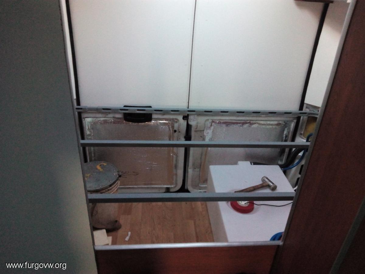

Respecto al fasp 505, como has hecho la estructura debajo del mismo? No tendrás algún detalle y/o foto por ahí.....?
Has consultado al ingeniero sobre la legalización de esta estructura poniendo otra "tuya" debajo?

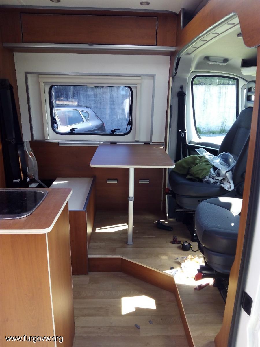

irrintxi.. mañana subo unas fotos, yo solo consulte si me lo homologaba y me dijo que si... le hice unas patas para ponerlo a la altura, bien soldadas... tampoco lo voi especificar en la homologacion, x si acaso...jajaja. pongo la estructura que es y listo...

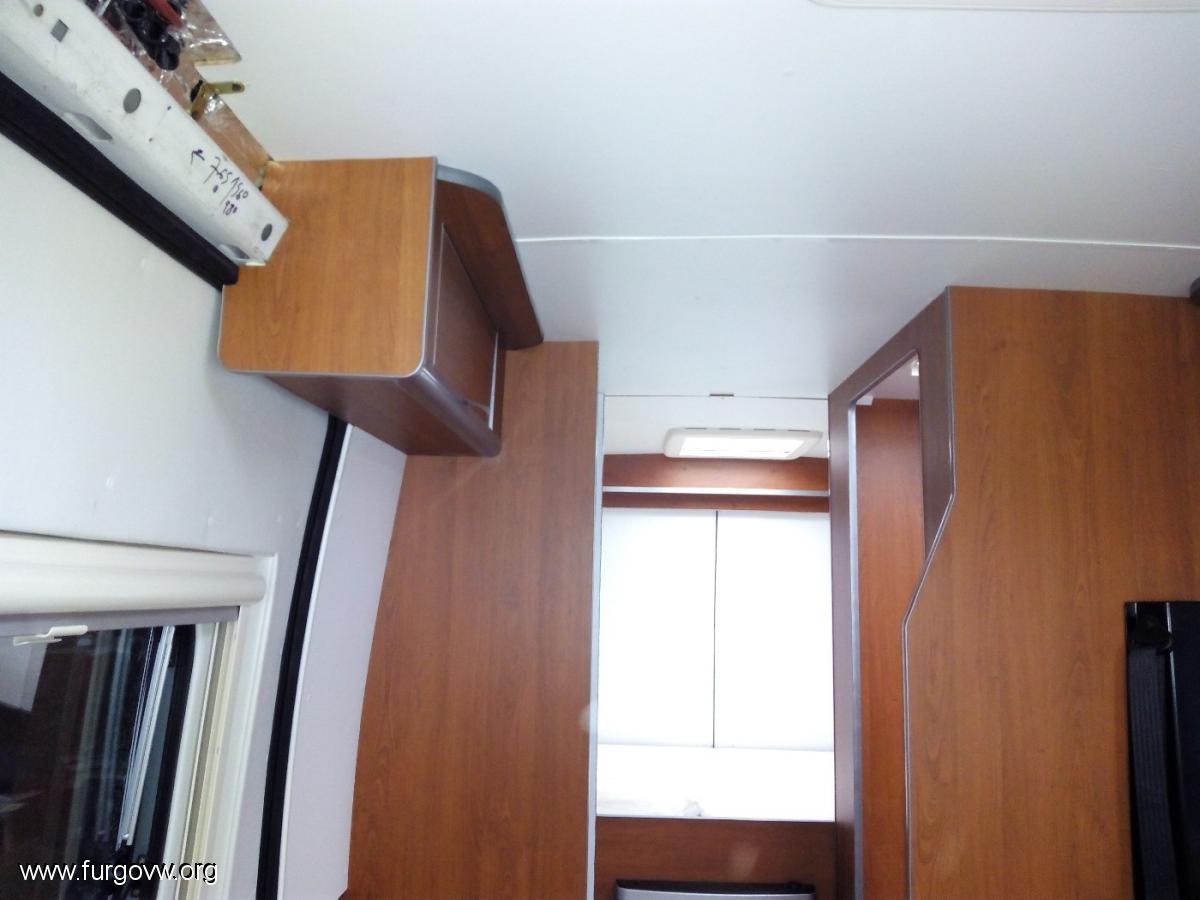

como anclas los muebles a la furgo?? con angulos? y los altillos lo has montado con angulo también?? perdona mi pregunta de novato! jeje es busco algún tornillo y no veo nada... y eso le da un acabado perfecto!!
tomy_neda
los muebles van todos con escuadras de plastico.. de las que venden en lulukabaraka....son muy comodas

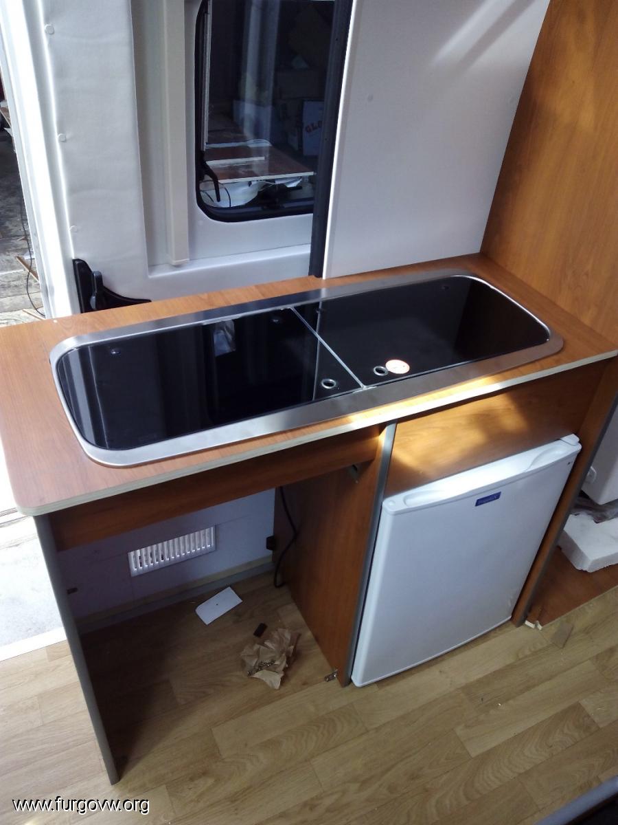

la encimera y la mesa van ir con vinilo imitacion marmol... haber cuando me llega..jeje

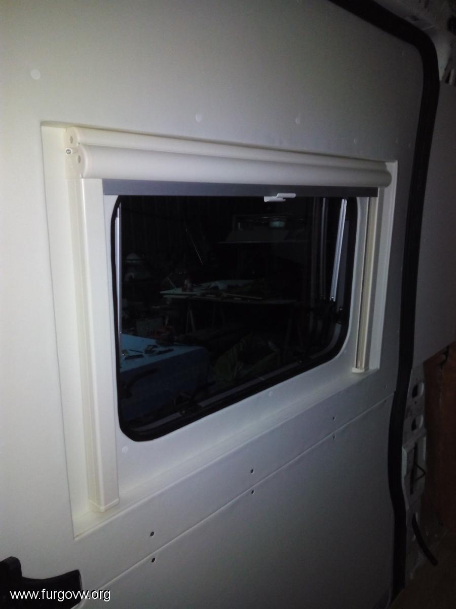

Wow Tomy!!! Enhorabuena. Vaya acabados. De primera. Dos cuestiones: es posible poner el marco interior de las ventanas laterales a la misma rasante del contrachapado del interior? Usando tornillos mas largos se podría hacer o no te convence?
Me gustaría ver, igual que Irrintxi, los detalles del montaje del Fasp 505 que has montado. Yo quiero decantarme por esa estructura y me gustaría tenerlo claro. Gracias de antemano.
tomy_neda
Gracias chelipondrio... Lo de la ventana no entiendo lo que me quieres decir, estas son las poliplastic y solo traen la goma,no traen marco interior... Y el asiento puse una foto, una pata en cada esquina bien soldada con tig... Si eso ya le sacare mas fotos, pero cuatro patas como esa a la medida y listo..jeje
