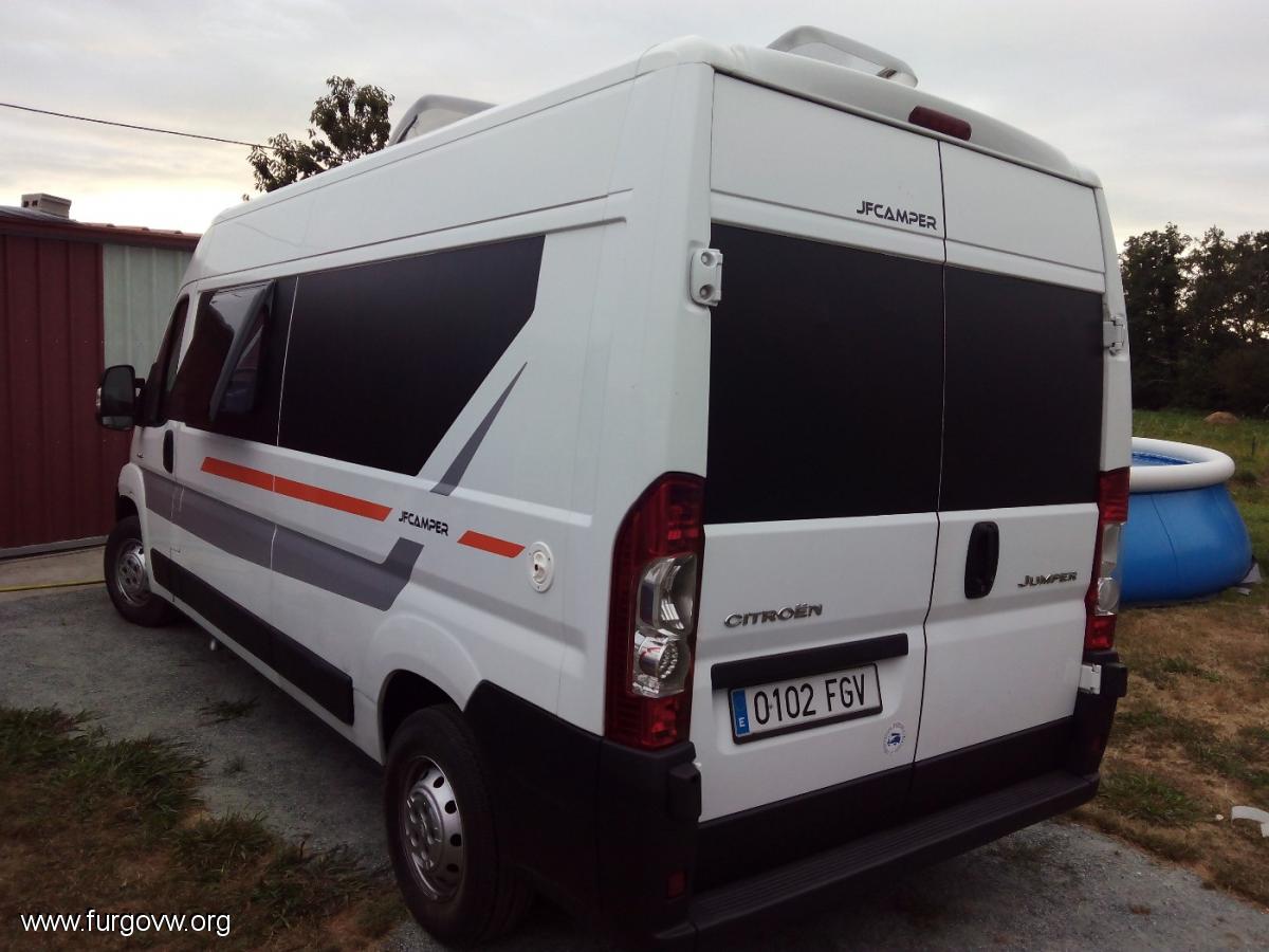

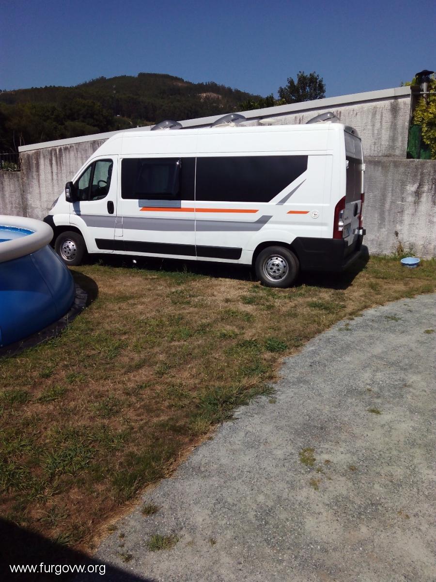

Brutallllllll sin palabras, muy wapa te quedo. Ahora a disfrutarla y muchos kmssssssss

Qué maravilla de trabajo. Qué envidia de manos colega. .ereselmejor

Enhorabuena. A disfrutarla con muchos km y con este calor insoportable.  Saludos
DIESISAN
Que bonita!! Una pena si te toca venderla!! Ojalá puedas disfrutarla!!
