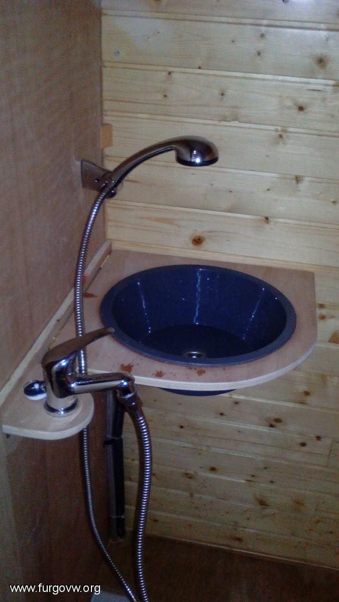

Para adaptar el flexible de ducha al grifo de lavabo tienes en el mismo leroy unos adaptadores que tienen la rosca de los aforadores y 3/4 en el otro lado, luego una reducción 3/4-1/2 y listo. Pregunta a algún empleado porque cuesta encontrarlo.

Gracias Esero, me he aventurado un poco a montarlo sin tenerlo preparado. Imaginaba que algo tenía que haber, pero si es verdad que en el fondo me estaba dando miedo no encontrar nada.
ESERO
En esta foto puedes ver como queda. Yo busque algo que quedara mas corto y no encontré nada con la misma rosca que el aforador.

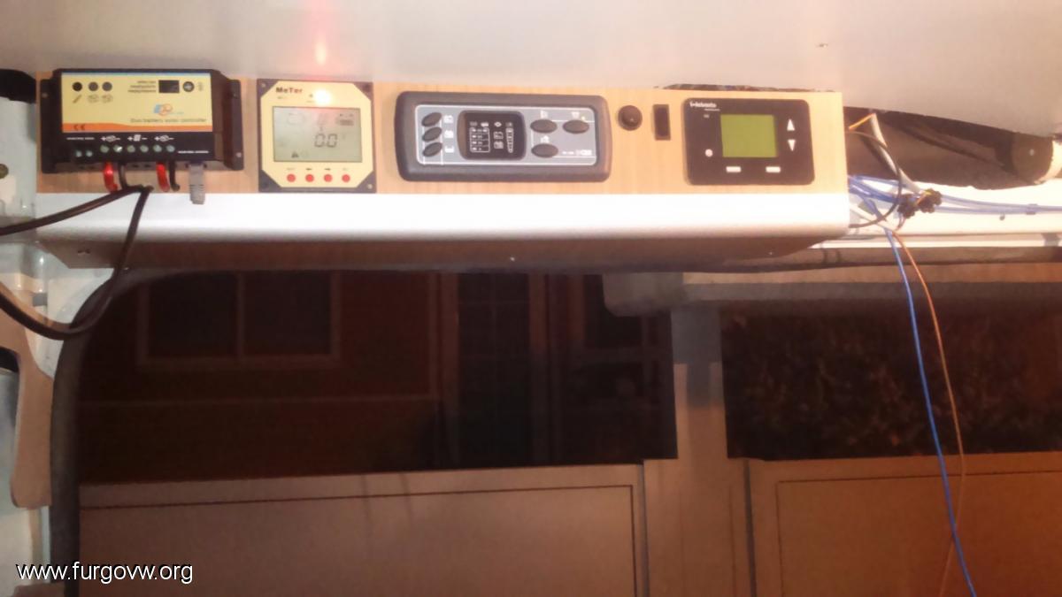

y el panel de mandos y control, casi todo junto, pc100, dual top, placa solar,
interruptor de la nevera e interruptor de  la válvula de vaciado de grises.

Hola compis, pocos avances ha habido. No he podido hacer prácticamente nada desde Junio, esta semana reanudo el trabajo.
Solo os puedo enseñar esta foto nueva, que no la había colgado
