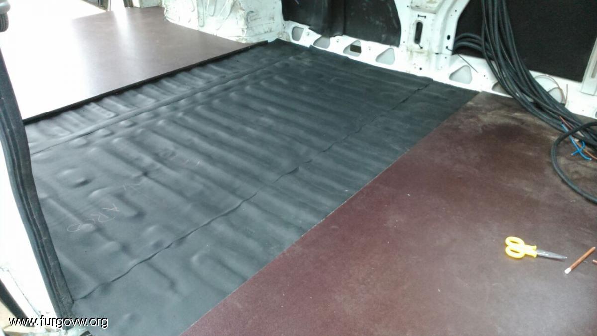

Hola!!!  Os cuento un poco los últimos avances, la cosa no es que vaya muy rápida, pero bueno, el tiempo no da mas de si.

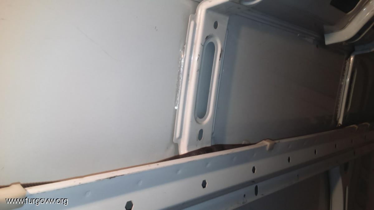

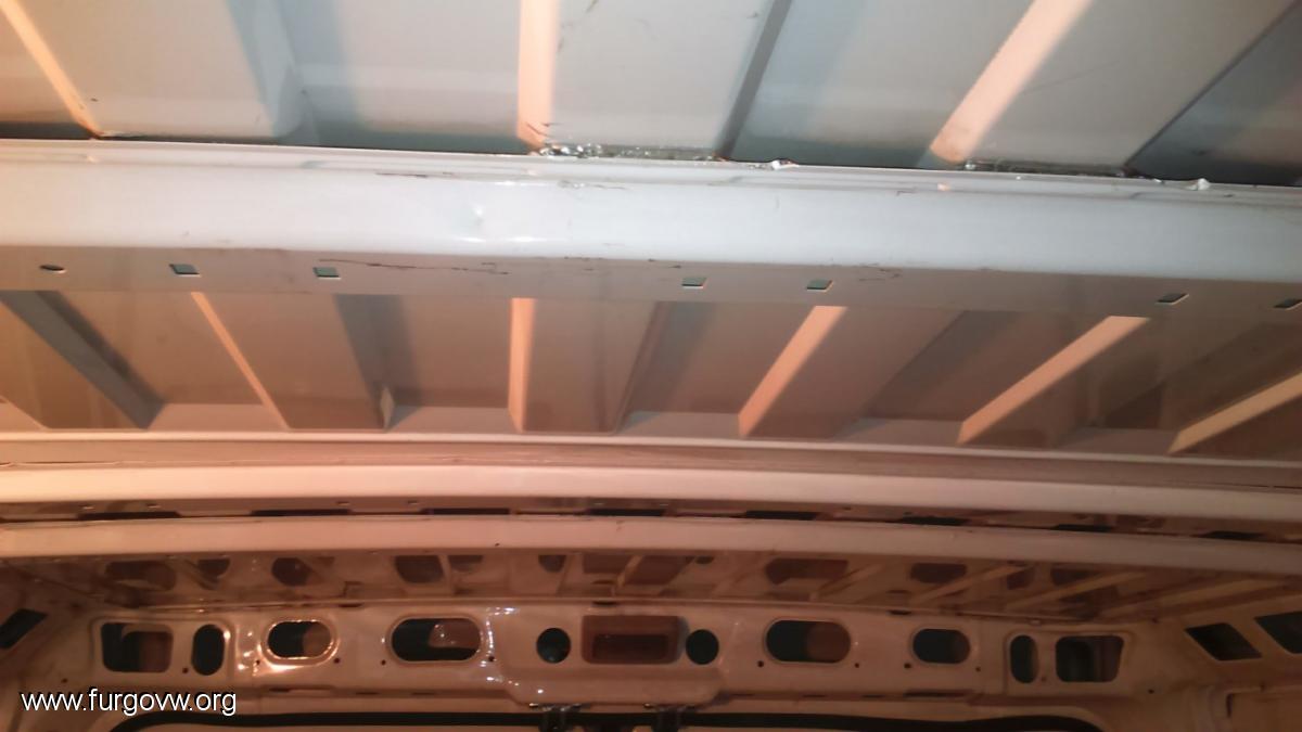

he pegado los travesaños con la chapa, para evitar vibraciones y posibles ruidos (este detalle se lo ví a un forero en su camperización pero no recuerdo quien) había sitios en los que el pegamento de fabrica estaba despegado
Me refería al pegamento que has utilizado para pegar la chapa a lo travesaños.
crudy
upps, perdona, es cierto, no había caído. :roll: :roll:  Los pegué con un sellador-adhesivo ms, de menos calidad que el sikaflex, que tenia por casa, comprado en el bricomark,  por aprovecharlo

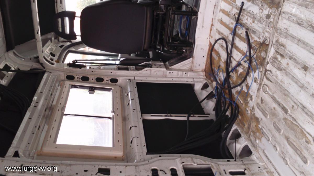

Ya he acabado de colocar por su sitio todos los cables para la instalación eléctrica, se me han llevado mas de 100 metros de cada cable. Se me ha olvidado poner estas fotos y de la instalación eléctrica, la próxima las pongo.

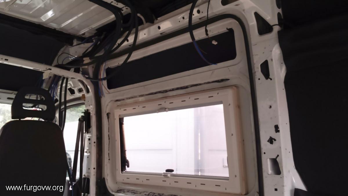

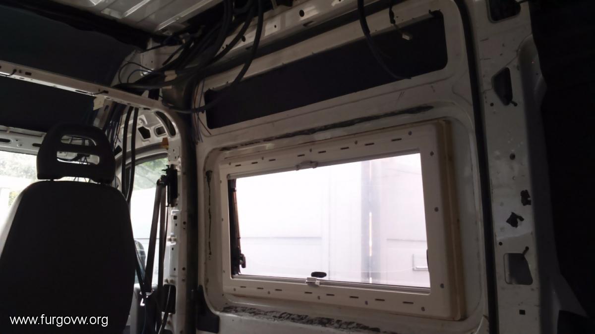

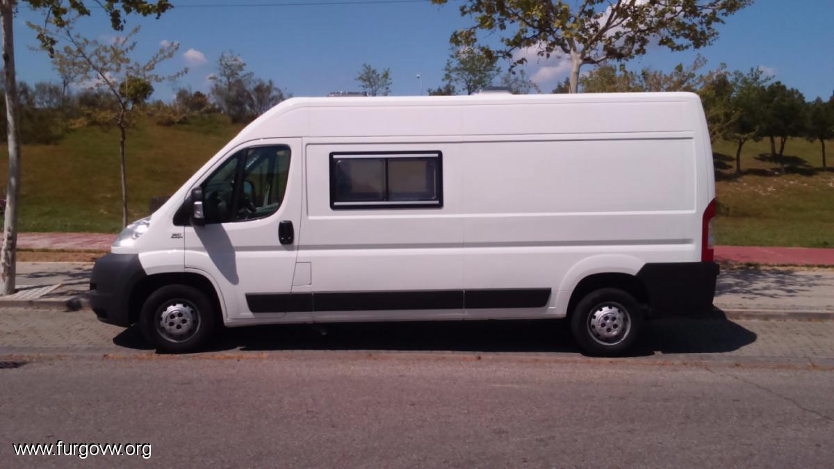

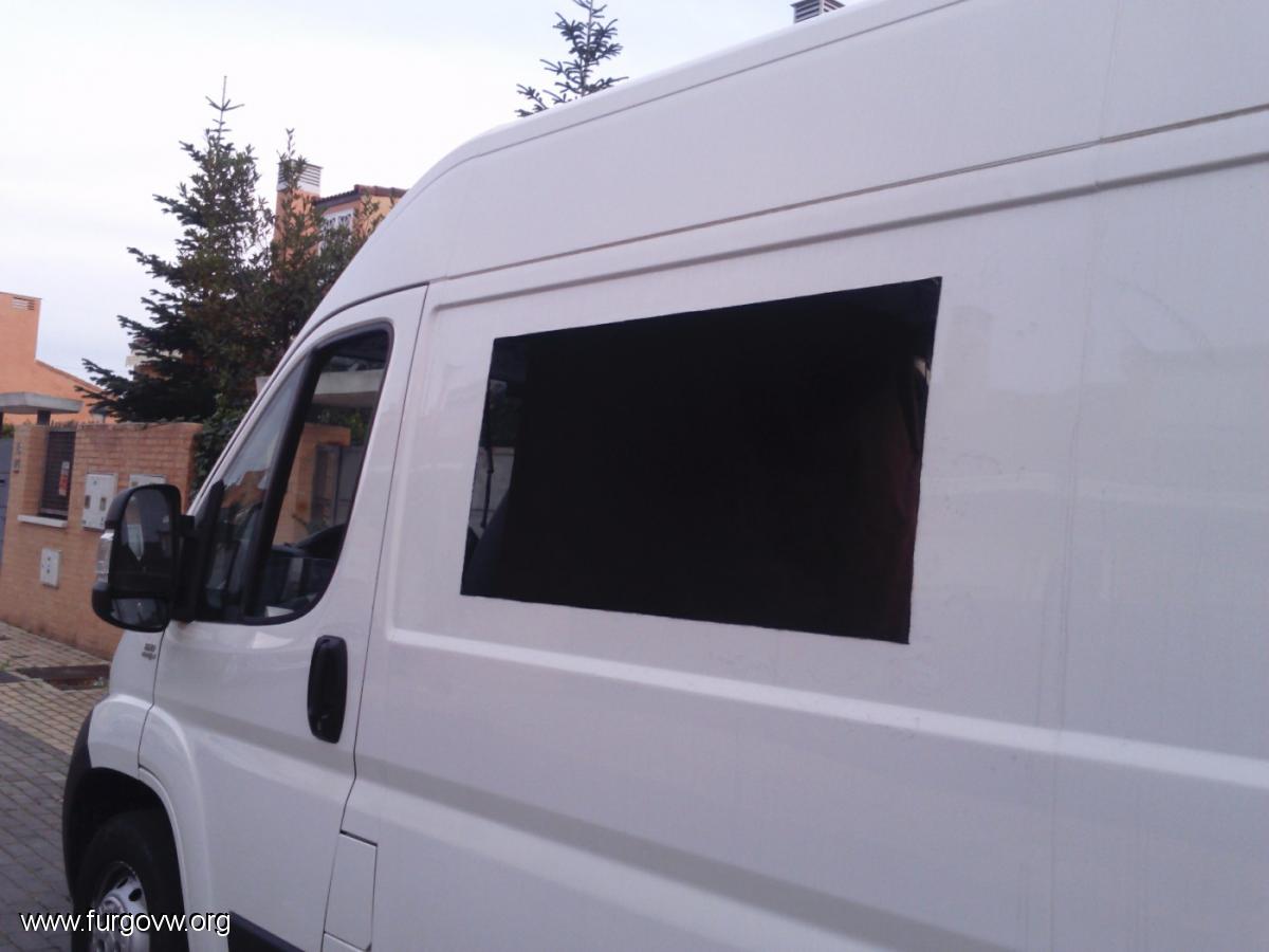

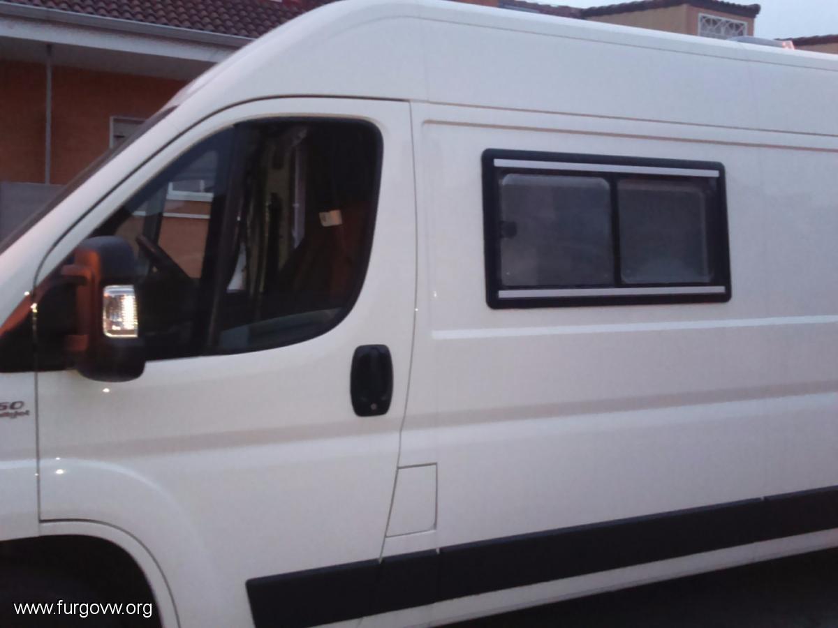

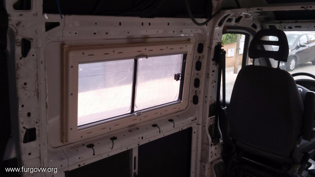

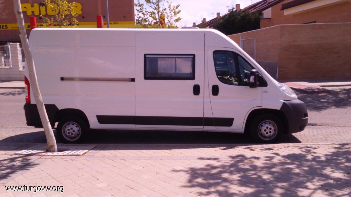

Ya tengo las ventanas y las claraboyas, dos seitz 1000x500, una corredera para el lado izdo. y una abatible para la derecha. La claraboya del baño una fiamma  28x28 y delante una turvovent 40x40

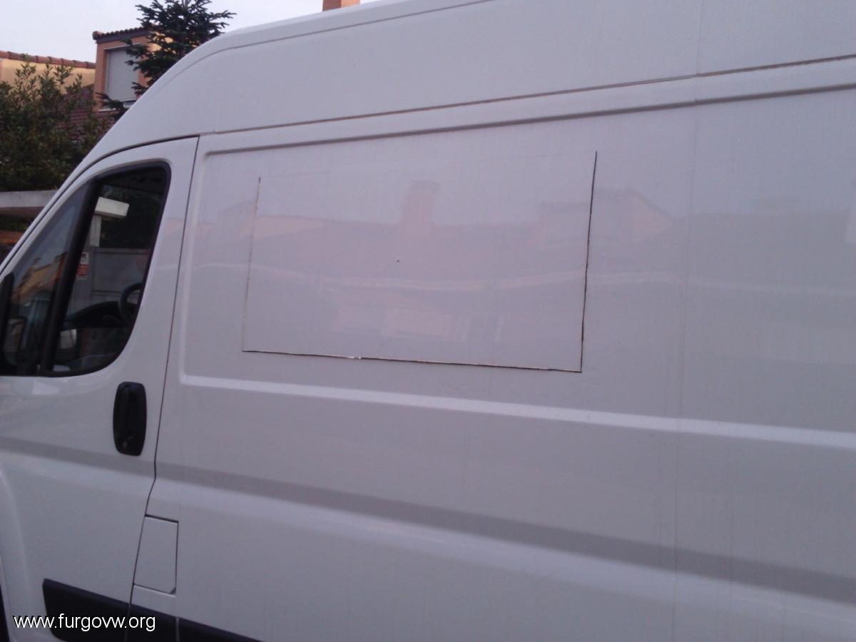

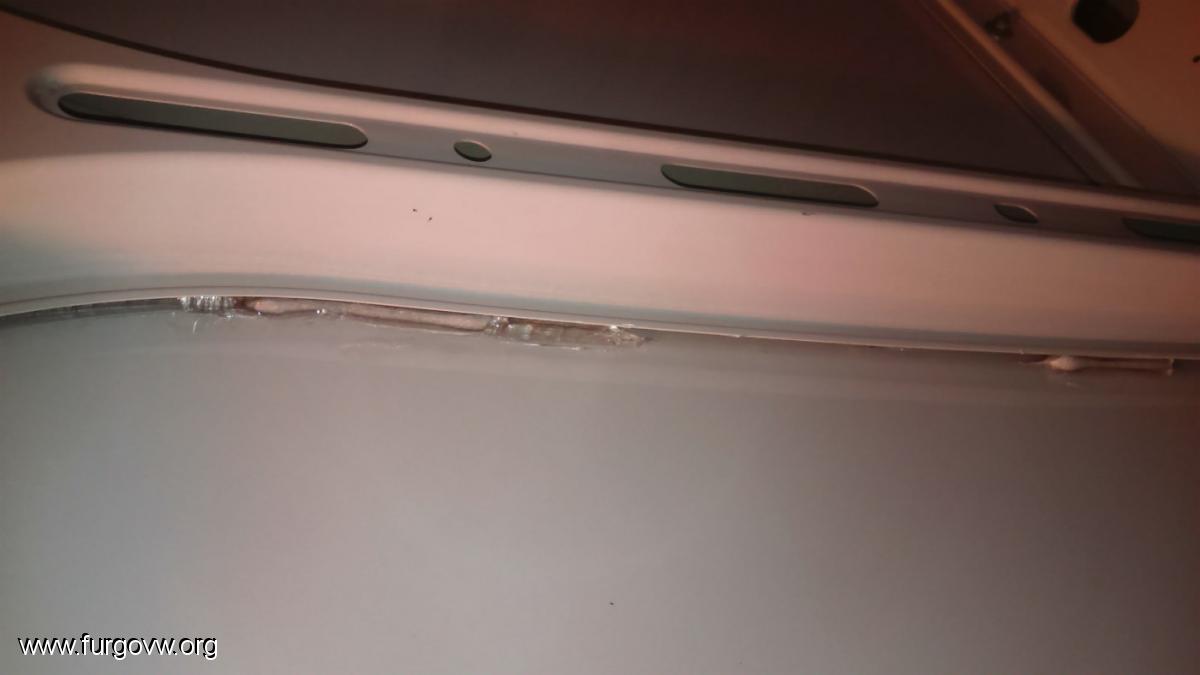

Montarlas no es complicado, lo peor ha sido asegurarme al para marcar en la ventana de la izda, porque quería cortar desde dentro y aquí las referencias para marcar no eran fiables, y como el centro de la ventana si lo tenia bien cogido, le taladré y por fuera hice el marco, luego cuatro taladros pequeños en las cuatro esquinas y ya tengo hecho el marco por dentro. Luego, radial al canto, repasar bien la rebaba, pintar el borde, bien de sika negra, pero sin pasarse para que no rebose mucho, y poner la ventana. Yo en vez de sujetarla con sargentos, lo que hice fue preparar bien el cerco de madera y atornillar la ventana a su marco uniformemente, pero sin pegar el cerco.

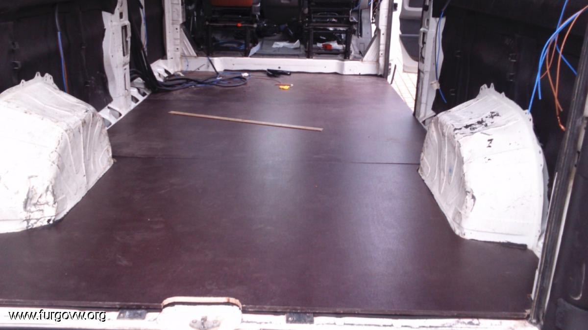

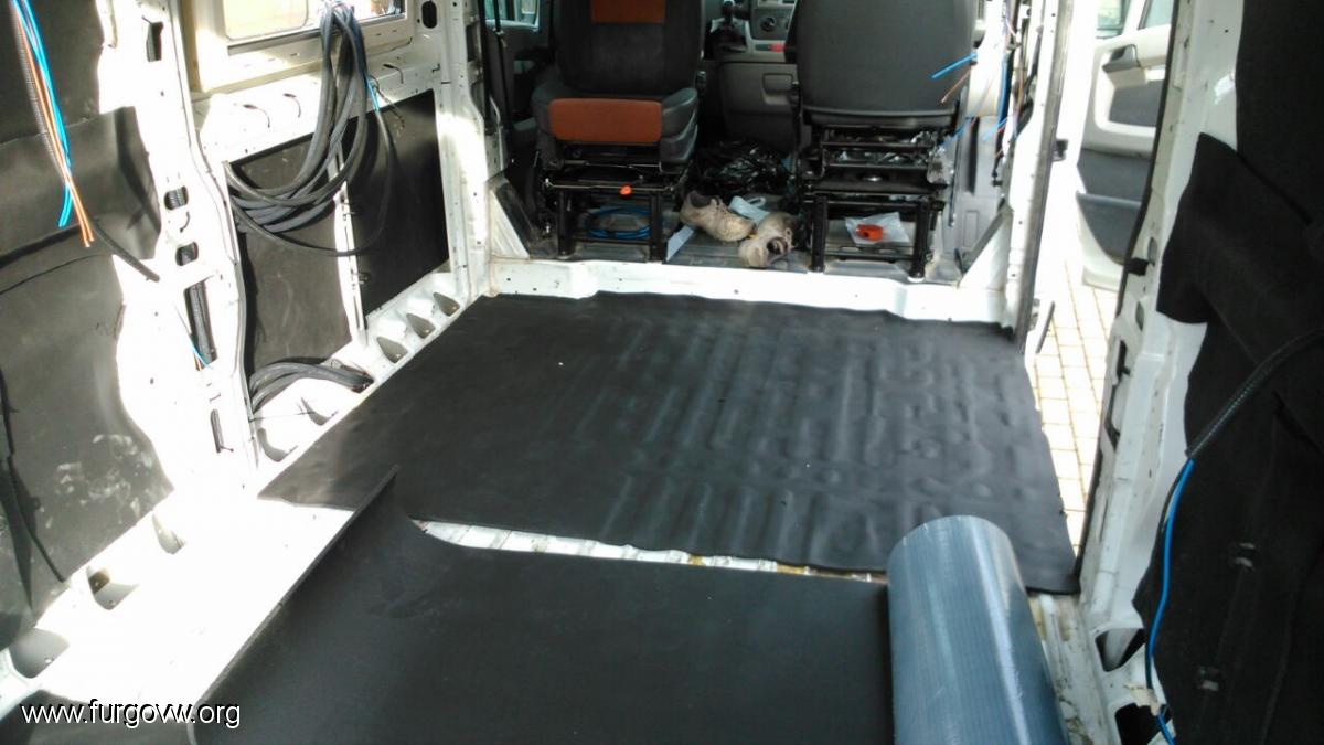

También tengo por fin puesto el suelo en su sitio, me falta atornillarlo. Habia pensado en poner unos roscachapa de abajo a arriba, pero he cambiado de idea y le haré unos taladros pasantes y pondré unos de métrica 5 con tuerca por abajo, así creo que me será mas fácil nivelarlo ¿que os parece?
Para el suelo he utilizado el que llaman tablero de carrocero, que es tablero finlandes de contrachapado de 18, con una capa de kaiflex de 10mm debajo.
Y ahora empezaré con los panelados, utilizaré contraphapado calabó vinílico de 5mm o si puedo de 6mm. Mi intención es atornillar los tableros a las traviesas mediante remache roscado, todo por encima del kaiflex.

Hola, como ya tengo el suelo puesto, y estoy replanteando la distribución de medidas, tengo dudas. ¿ Cual seria la distribución idónea para salón, baño y camas, teniendo en cuenta que quiero poner un somier de 135 de ancho?

Muy buen trabajo con el aislamiento y la disposición de las ventanas muy buena .
La Corredera detrás del conductor para que se pueda abrir en marcha y la otra abatible para la cocina . ( me lo copio )
Pues empiezas desde atras con ese somier, intenta sacar la medida de 135 con las puertas cerradas para que arañes unos cm junto a ella, luego le dasal baño unos 90, con eso te da de sobra, aunque eso depende de cada uno, ya lo que te quede esel salón.
