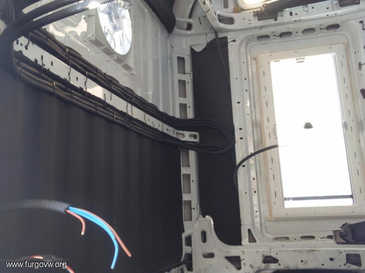

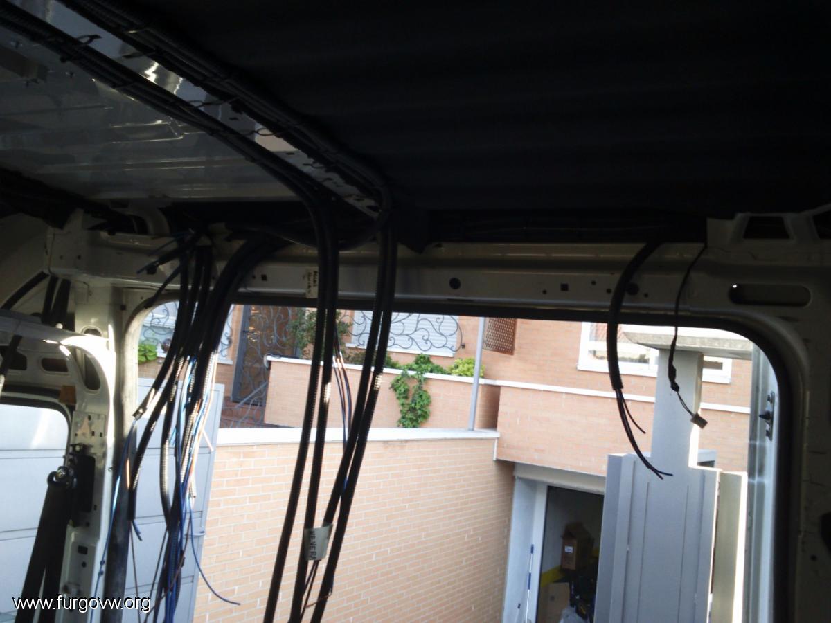

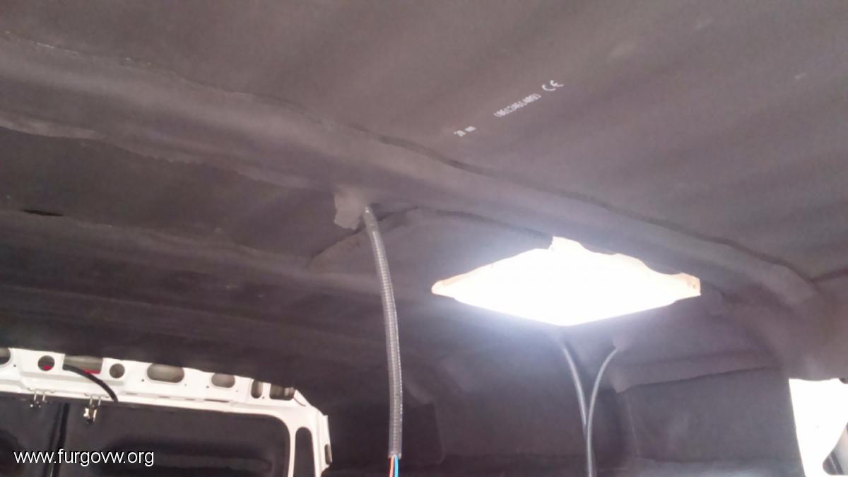

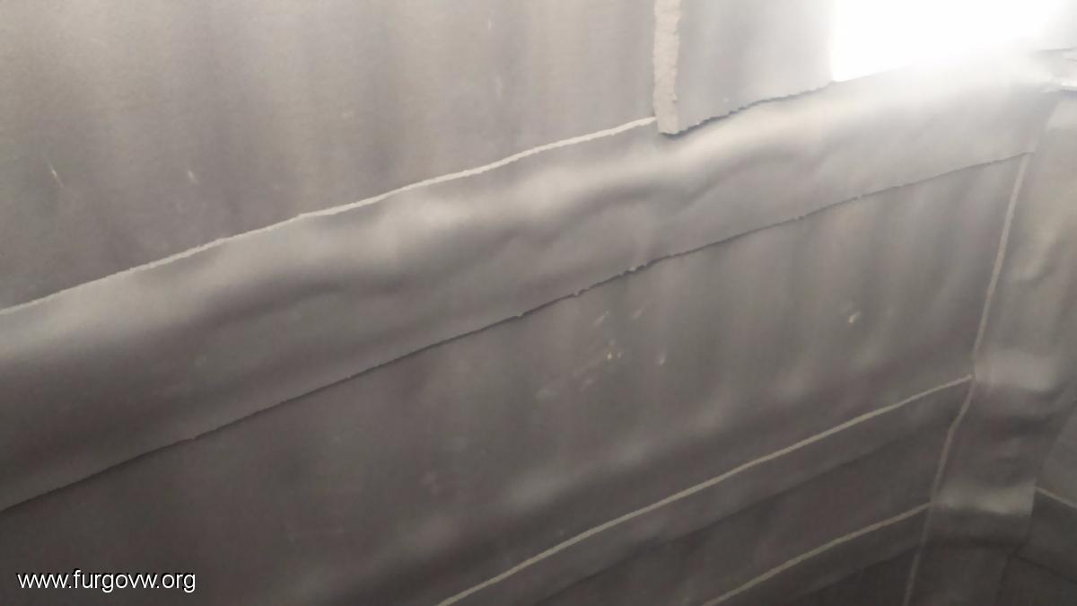

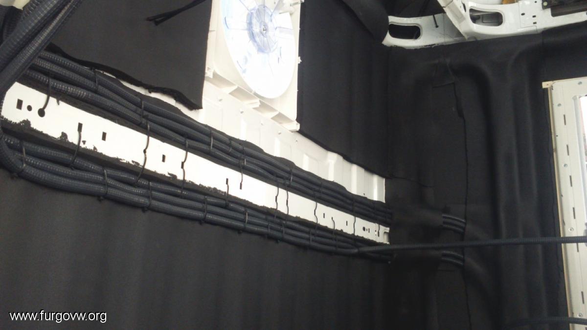

Pongo unas fotos de como he sujetado la instalación eléctrica y luego la he aislado
