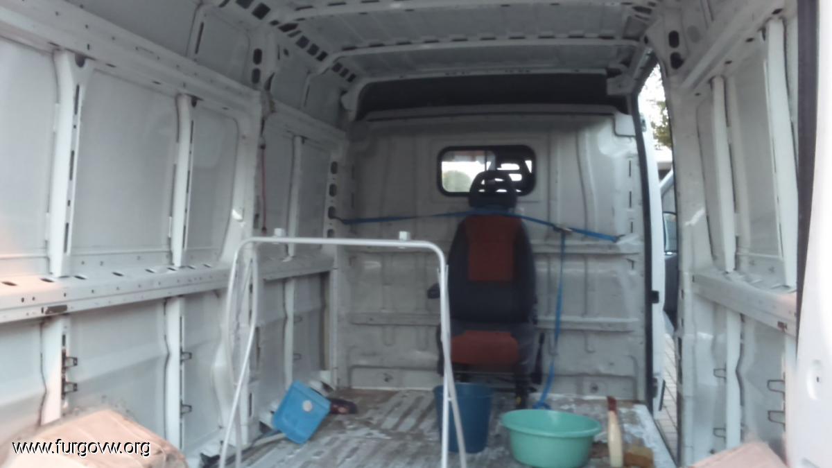

Hoy solo me ha dado tiempo a mas de limpieza y de enderezar el suelo. Es un trabajo poco vistoso, pero me siento a gusto sabiendo que detrás de todo está limpio
Al final, con las maderas, me voy a decantar por tablero de carrocero de 15 para el suelo y contrachapado chpl laminado para muebles.
Con respecto a la sierra circular, creo que me voy a arriesgar, soy un poco cabezón!!! la verdad es que me he encaprichado un poco, aun así, me van a dejar una caladora de vez en cuando por si acaso. Ya os contaré

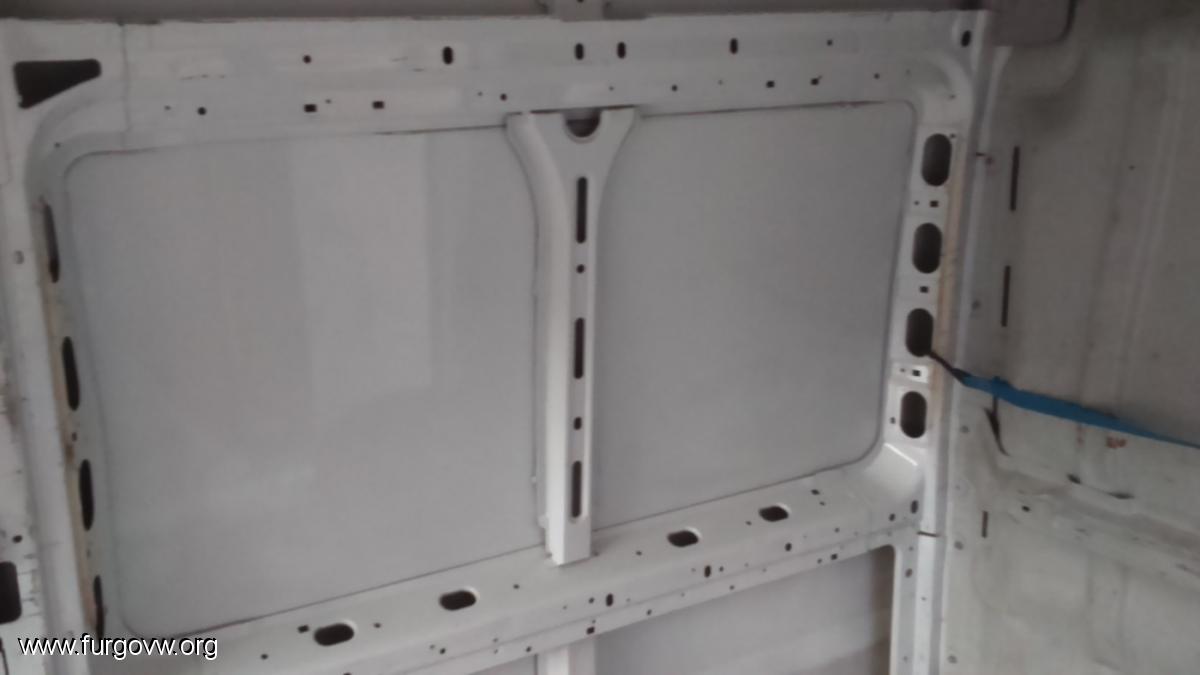

Por cierto, necesito un puente como este, del que se quita para montar la ventana en el lado izquierdo donde los asientos, si sabéis de alguien que lo haya quitado y todavía lo tenga, lo agradezco mucho... es que todavía no puedo poner anuncios en el apartado de compra-venta

Aupa Crudi, el otro dia le quite el puente del lateral izquierdo, si lo quieres es todo tuyo
De donde eres? Que ñapa quieres hacer con el?
crudy
Muchas gracias, rafilla. Yo soy de Madrid. Lo quiero para hacer los soportes de la litera trasera, que no tenía ni idea de como sujetar la cama de arriba y se me ha ocurrido poner esto y atornillar un soporte, quería tantear también la opción de poder hacer algún invento para levantar de alguna forma rápida la cama de arriba hasta el techo
