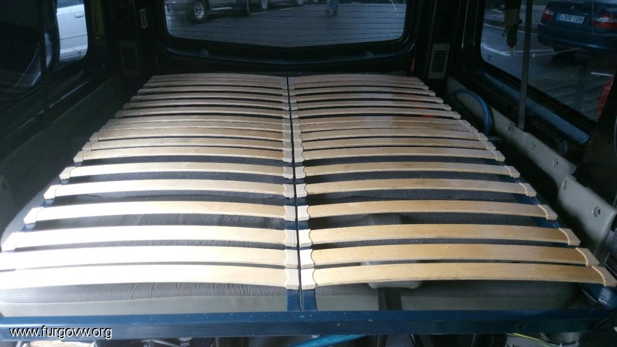

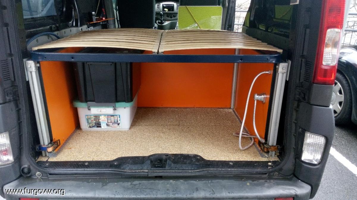

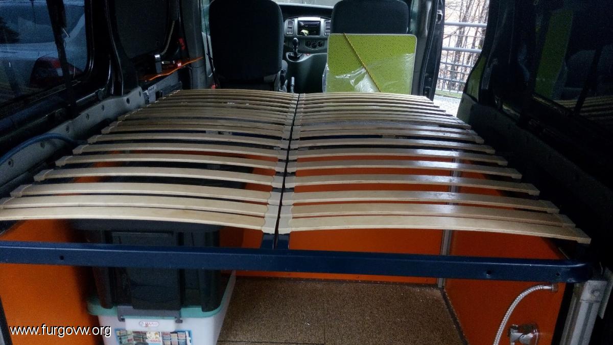

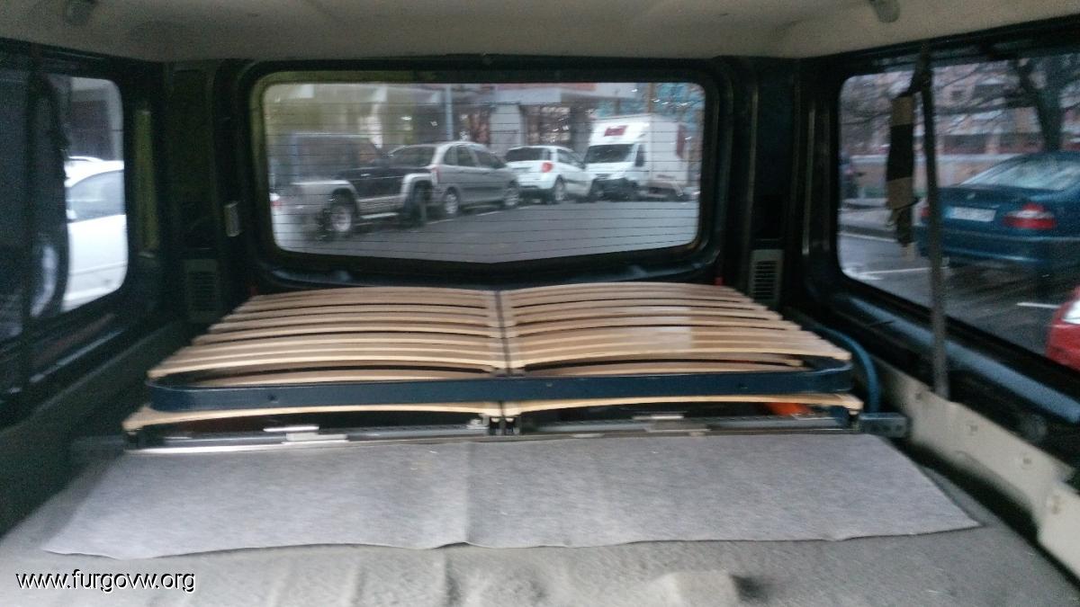

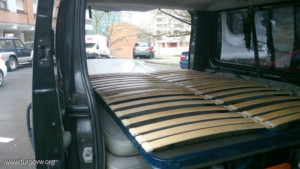

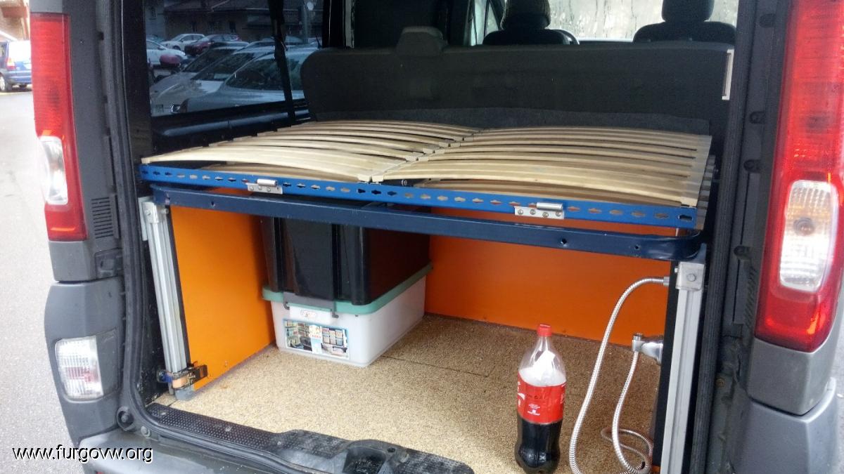

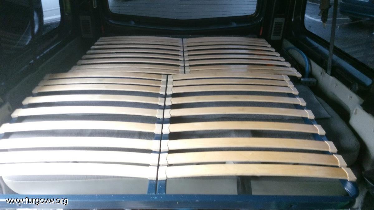

Bueno! A falta de dejarla bonita y sin puntas ni esquinas, pero porfinnnn e terminado la cama, le he metido horas a cascoporro, y entre VUESTRAS ideas , mi mente cabezona, y cien dibujos, llegue a una idea, montar fallar desmontar fallar..... Pero hoy si, queda rígida, segura, cómoda, y se monta desmonta en 30 segundos.
Ay va! Posicion conducción.
Tumbamos los asientos
Sacamos la mitad y la colocamos enfrente pero desplazada 50mm
Y buala!
Si a alguien le interesa alguna zona la explicó, pero el sistema a sido este.

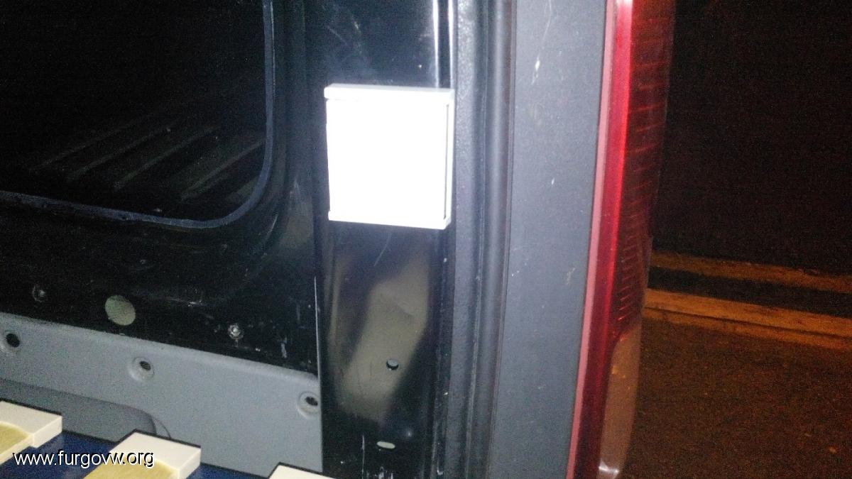

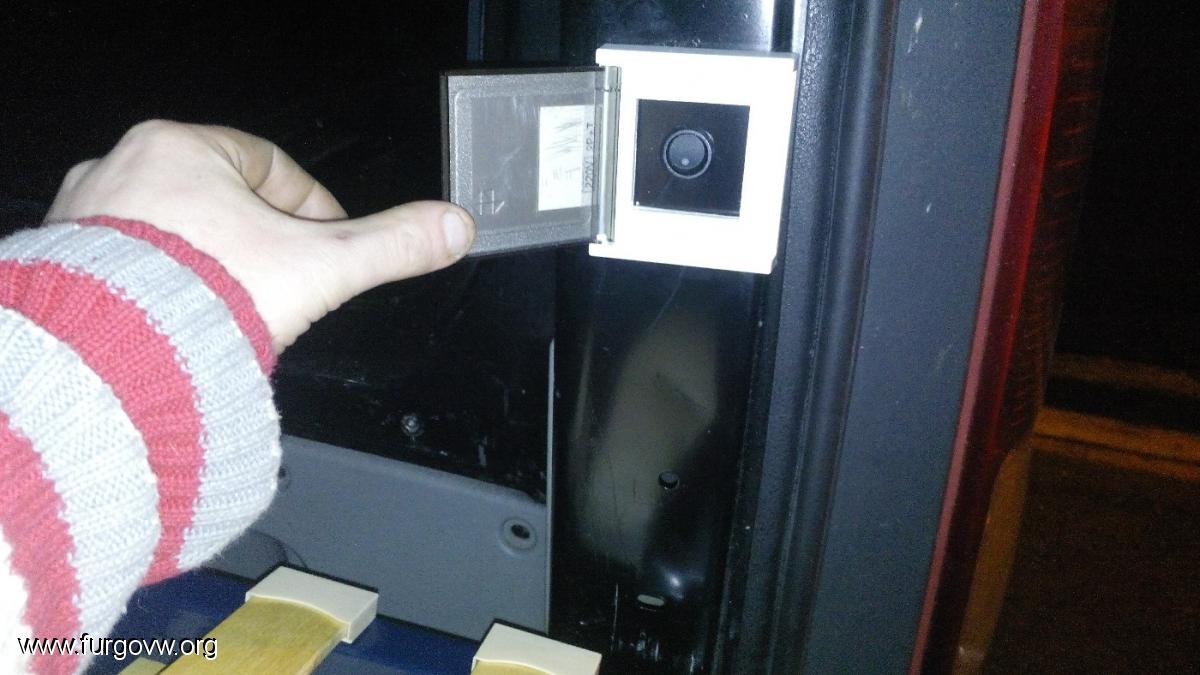

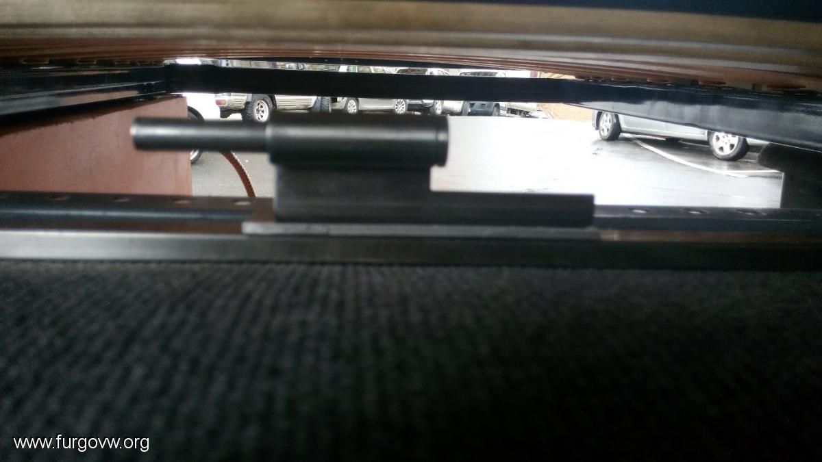

Bisagras inox grandes de dos piezas, un pelin modificadas.

Ahora falta un bloqueo para que con los movimientos en la cama no se desplace hacia un lado y se joda el chiringuito.  .sombrero
Algo parecido pero de arriba hacia abajo es lo que intente explicarte, pero haz encontrado una buena solución.
sam3
En este caso el bloqueo se puede poner muy fácil, con una "barrera" fijada en el que va al maletero y una vez colocado bajarla. Pero primero quiero ver si se desmonta, que no lo creo.
