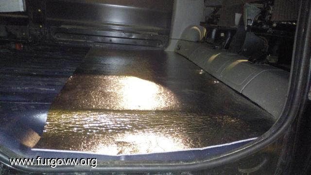

Le e dado una mano de pintura anticorrosion y transformadora del oxido en toda la superficie de la furgo que queda aislada.

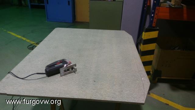

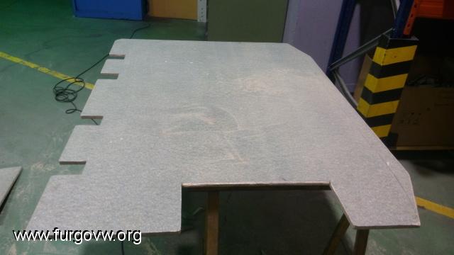

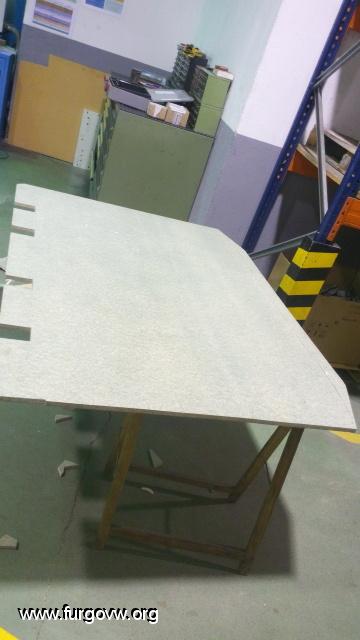

A continuación he aislado todo y he cortado en madera hidrófuga de 16 mm una base de 164*122 y tras hacer un par de plantillas ha quedado bien no , LO SIGUIENTE!! La verdad que acabo de llegar a casa del taller y estoy mas contento que la os......!

Placa base empezando!
Poco a poco
Terminado!

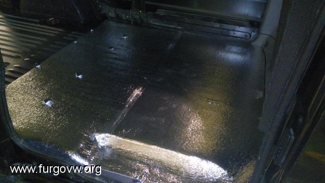

Vamos a aislar un poco!
Un poco mejor!

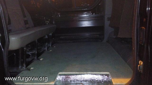

Montaje inicial!
Falta por poner el vinilo de goma de 1mm negro, la tabla armario( por llamarlo de un modo) de debajo de los asientos, y el escalón que lo voy a hacer en aluminio en el trabajo, y mucho mas pequeño de lo que era, que me parece tirar sitio.

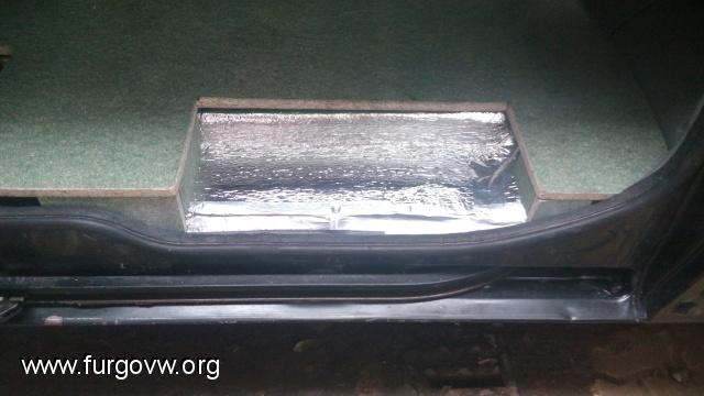

En un ratillo que he tenido, he echo 4 apoyos para la entrada en el mismo material, y ahora ya resiste el peso que haga falta. Así que ahora a diseñar el escalon.

El de la foto?
No es autoadhesivo, va sobre cinta bicara, pero he de reconocer que queda en toda la superficie pegadito pegadito.
Lo compre en leroy merlín, un kit entero, con royo de aislante multicapa, mas cinta de dos caras, mas cinta aislante aislante ( osea que se pega y aisla) jajaja
