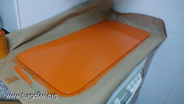

Mi mujer a decidido que ya que en la furgo no mandaba, el color de la mesa y algún armario lo elegía ella..... La a clavado .panico

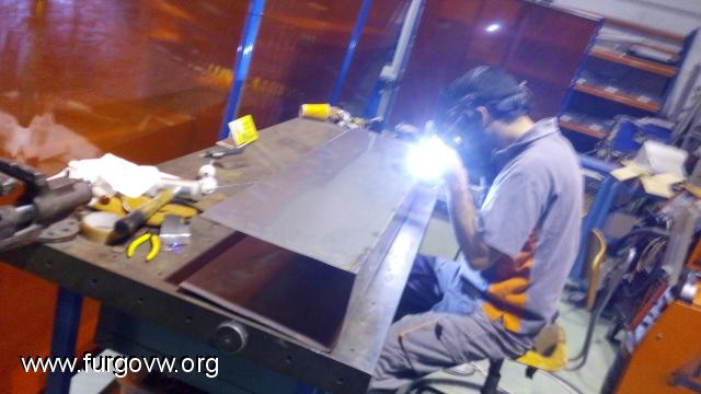

El Bora ese.... Me tiene que soldar un deposito inox de 120*30*15 para la trasera de los asientos.... Y no se yo si voy a acabar con la furgo llena de agua limpia.... .panico

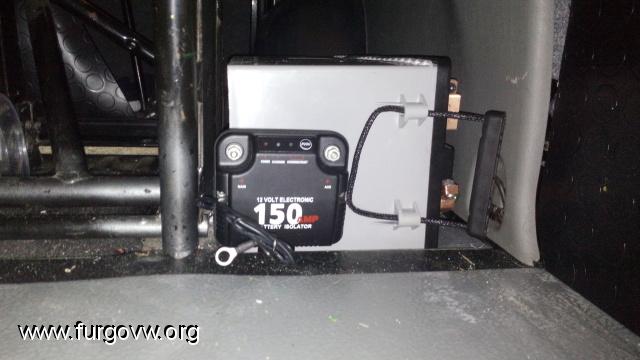

La bateria va debajo del lateral izquierdo del asiento, que al medir 510 mm de largo encaja perfecta y ni se mueve con el suelo.

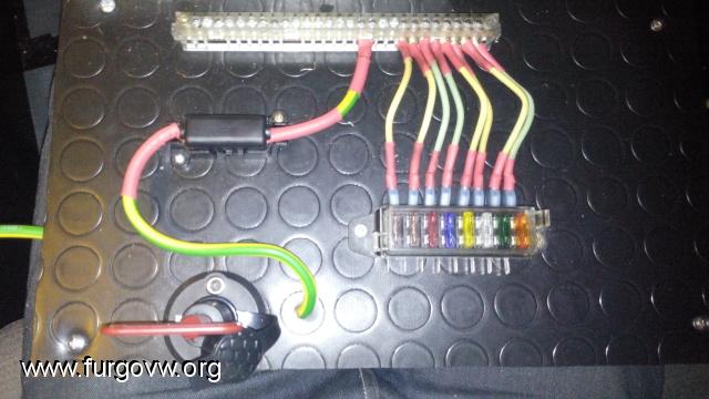

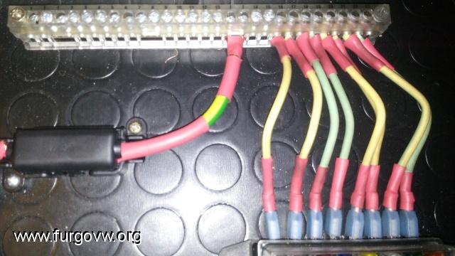

Primero estoy montando la"caja de fusibles"  ( es una balda de fusibles mas bien) .loco1
Por ahora esta montado seguido del positivo auxiliar, llave de seguridad, luego fusible 100 amp y luego caja de 8 fusibles, que ya decidire con vosotros, los amp correctos dependiendo de su uso.
En vez de relé automatico, he optado por separador de baterías con arranque desde secundaria en caso de que la primera se quedarse sin bateria.
Por ahora todo esta montado con cable de 16 lo gordo y cable de 6 lo demás.

Muy buena la idea para convertir el portafusibles en uno de única entrada! Justo hace un rato acabo de ver otra opción también de gran acabado. Aquí está. Y este otro de bribonj.

Buenas! Ayer a la noche pintaba guay, pero hoy al montarlo... No podía acceder a cambiar los fusibles .meparto
Así que he tenido que cambiar la balda  .malabares
Cuando le de el aprobado final os subo foto!

Bueeeno! Lo logre, tras mil horas, primera vez que tocaba un cable que no fuera el del cargador del móvil jejeje.
Ya lo e tenido en marcha un buen rato, y el voltímetro dice que al arrancar sube la principal hasta 12,6 pasaos, y entonces conecta la secundaria.
Al apagar el coche tarda 1 minuto y desconecta la principal y solo queda la auxiliar para el uso.
Y al darle a arranque de emergencia conecta las dos sin calentarse, que para eso le he puesto el de 16...
Ha costado pero va como debe ir.

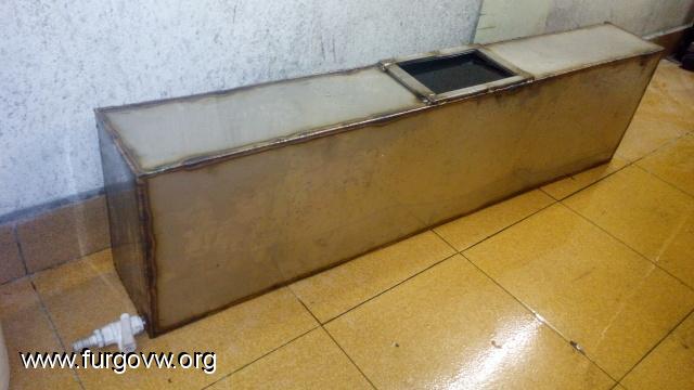

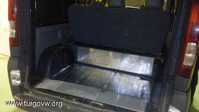

Esto marcha! El inox se esta dejando hacer!
52 litros maomenos de agua.
sam3
Bueno esto ya esta casi terminado, a falta de roscar unos tornillitos de m6.
Lo he tenido todo el día lleno en diferentes posturas y metiendole unos 4 bares de presion por si acaso, y no a perdido ni gota.
Encajado de prueba, entre la bateria y el paso de rueda, Joe parece que he medido y todo! .sombrero
En las fotos falta la tapa de limpieza y sensor de nivel. Y la entrada de agua. Pero todo eso es tontería, en el taller se hace en un plis, lo chungo era que no fuera un colador con todos los metros de soldadura que lleva.
El tamaño final aprox es de 118*30*16 osea unos 56 litros ( hasta las orejas)
