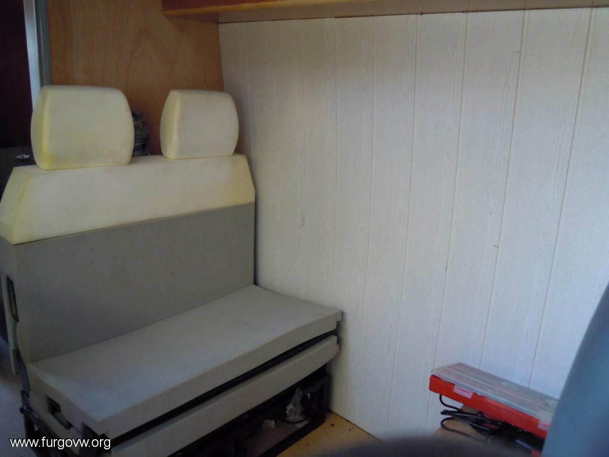

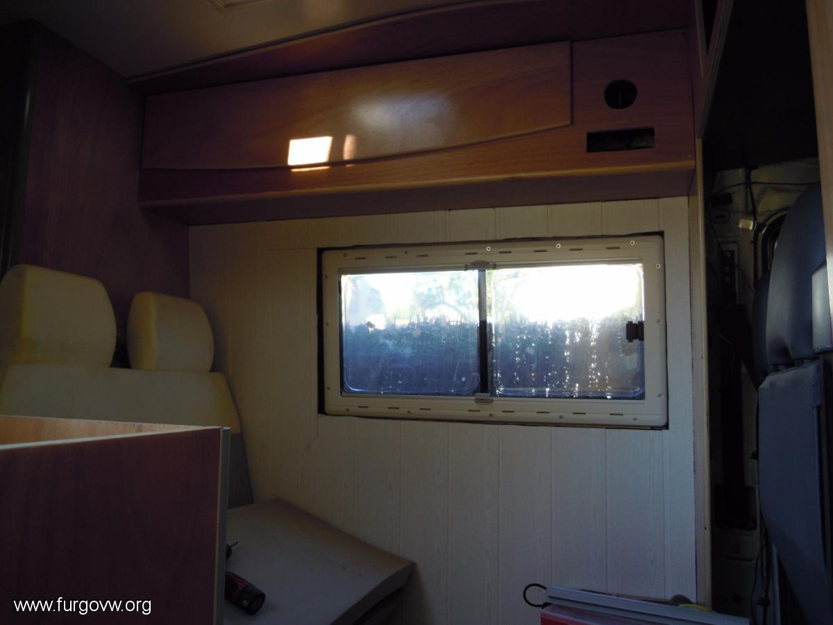

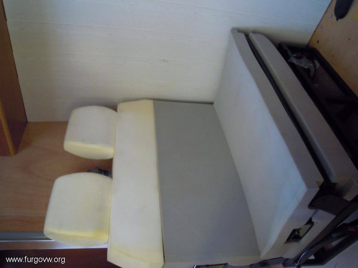

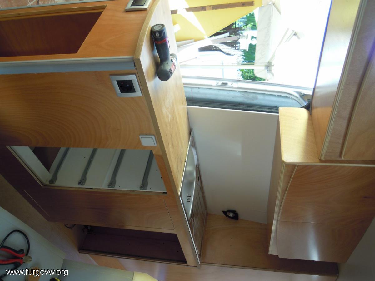

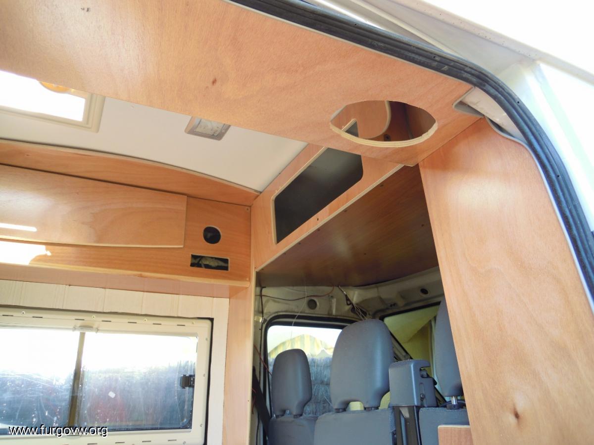

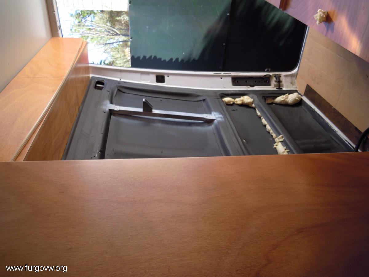

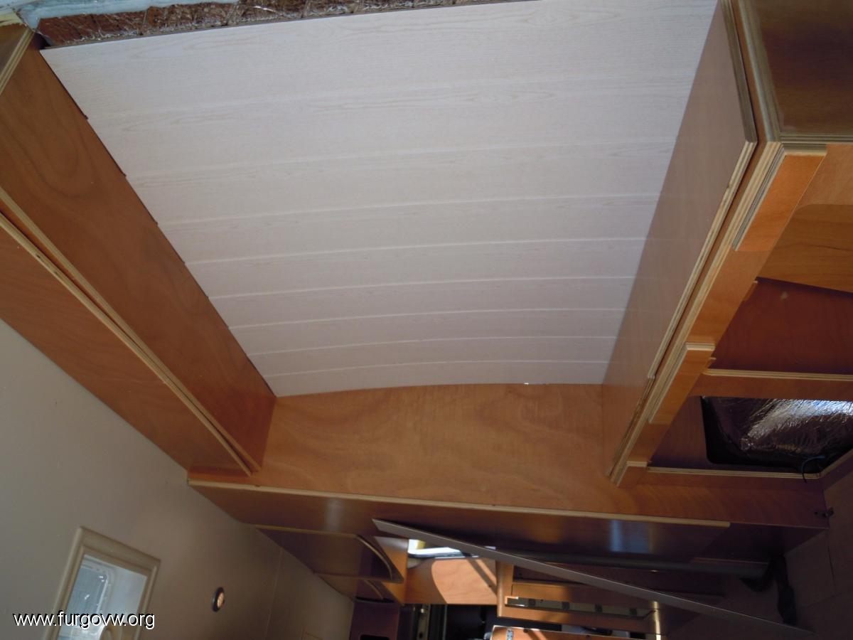

MUY BUENAS A TID@S llevo un tiempecillo desaparecido pero entre la niña, la furgo, el trabajo y la casa, la verdad es que cuando me queda un ratillo libre lo uso para descansar  ;D :-[ pero bueno, ahi van algunas fotillos de los avances hechos este tiempo, he barnizado muebles, he hecho la instalacion de agua( me faltan los desagües), he conectado la centralita, he pùesto el asiento, tambien he coclocado el friso y algunas cosillas de remates. Todavia queda muchos remtes y cosillas, pero bueno, ya se va viendo el final  .palmas. Ahi van algunas fotillos....espero que os guste!!

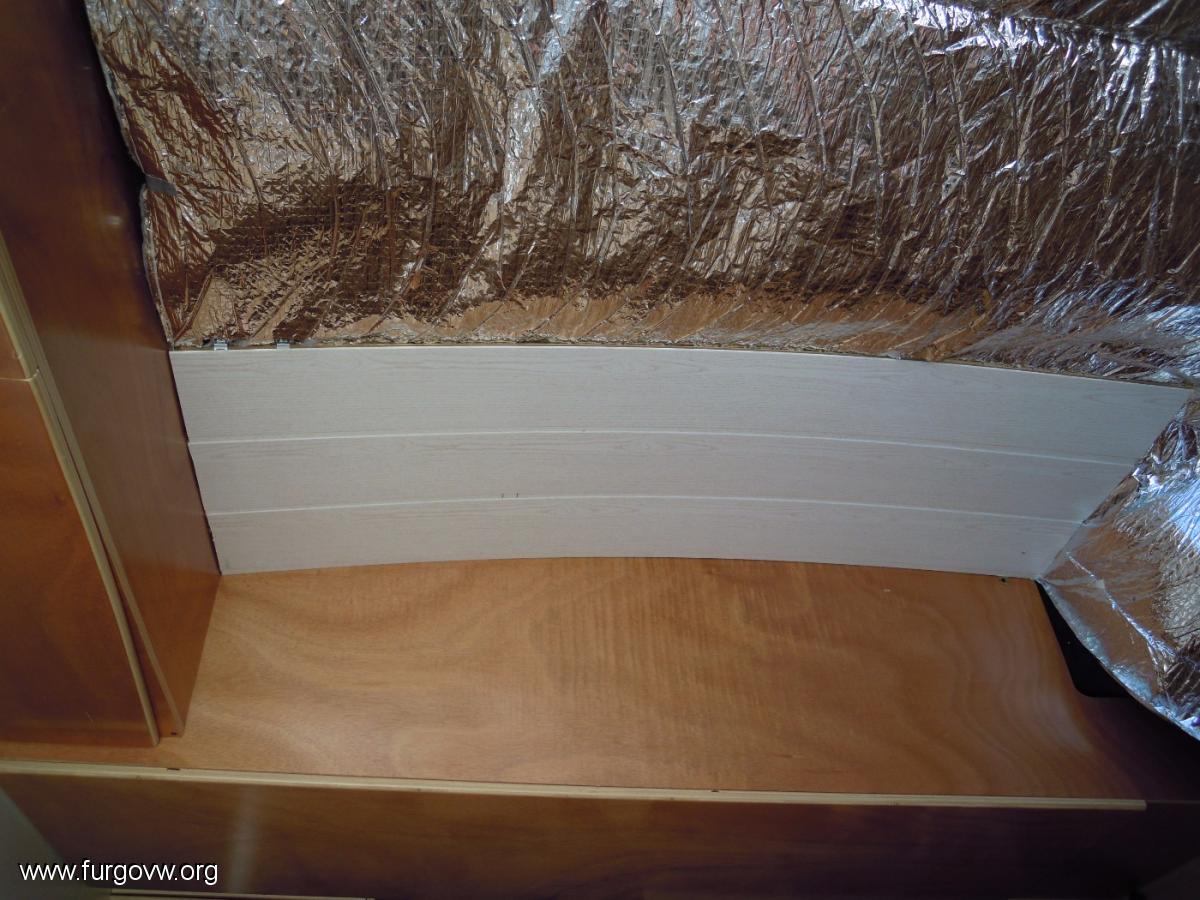

montaje de friso:

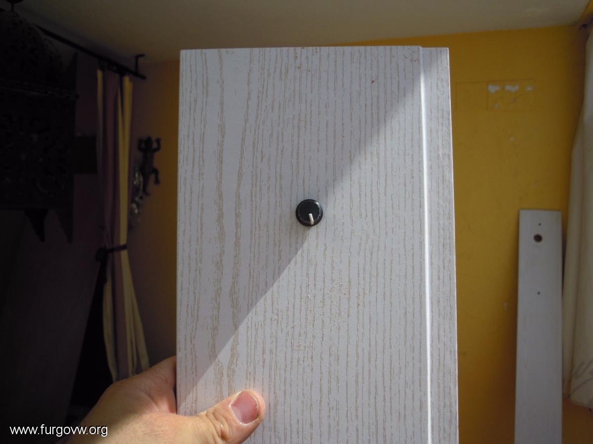

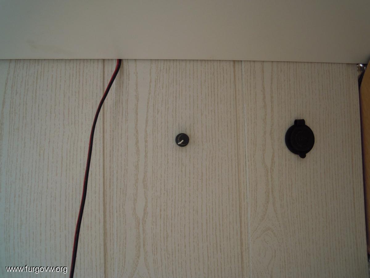

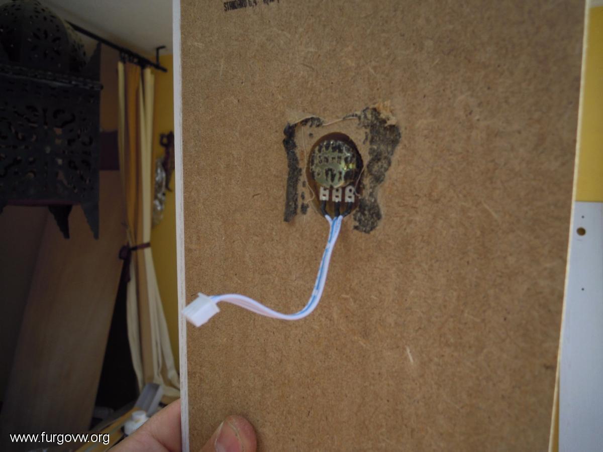

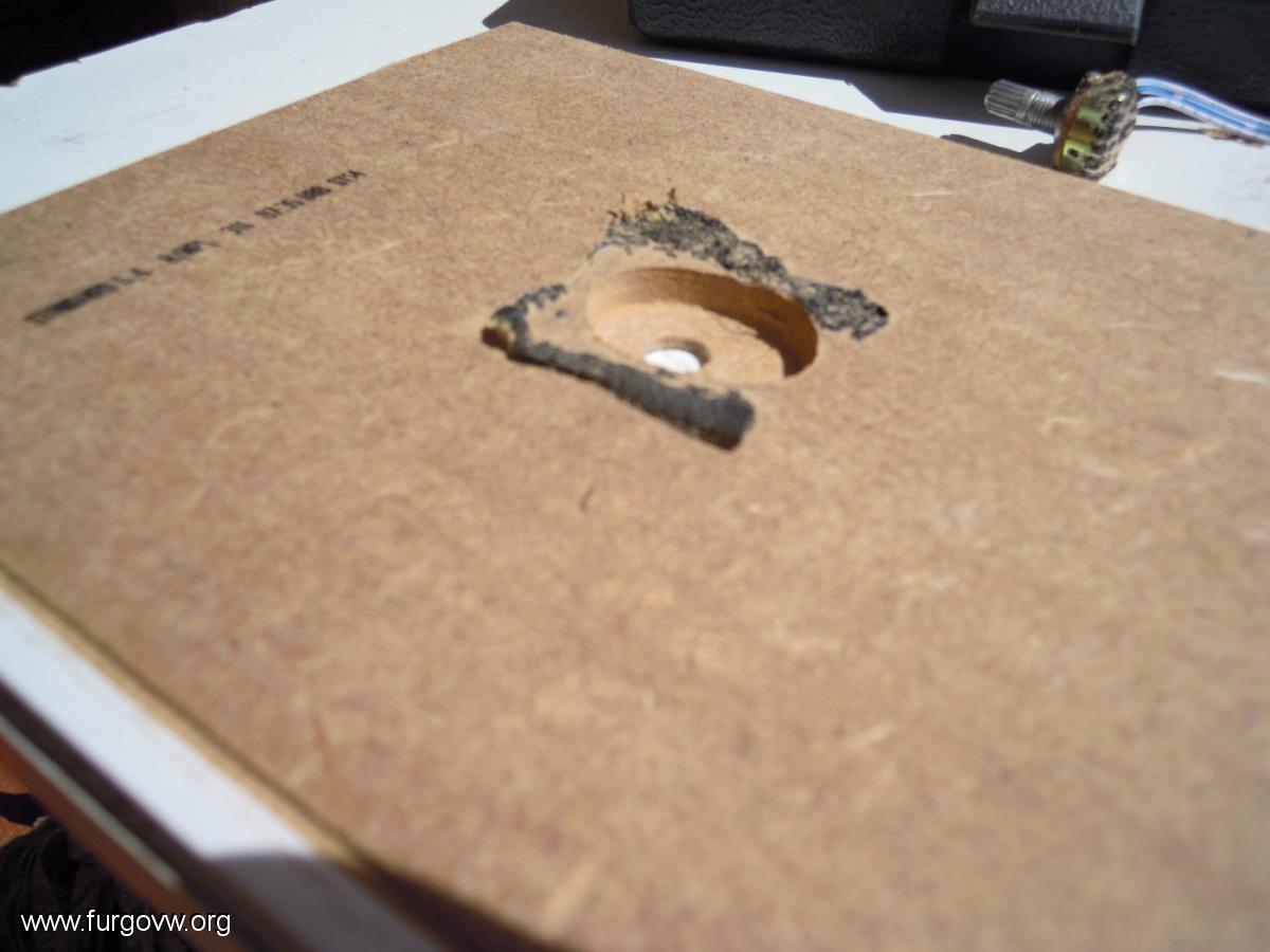

aqui como le he puesto el regulador de intensidad de la barra de led que va en el dormitorio en una balda de friso, he tenido que hacerle un rebaje con la fresadora para que entre bien.
esta esta aqui sin el hueco de la ventana hecho
aqui si, jejeje, ya le he puesto el marco, pero no tengo fotos .panico

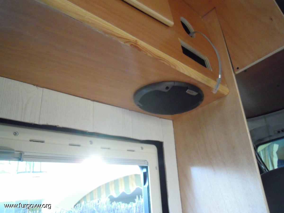

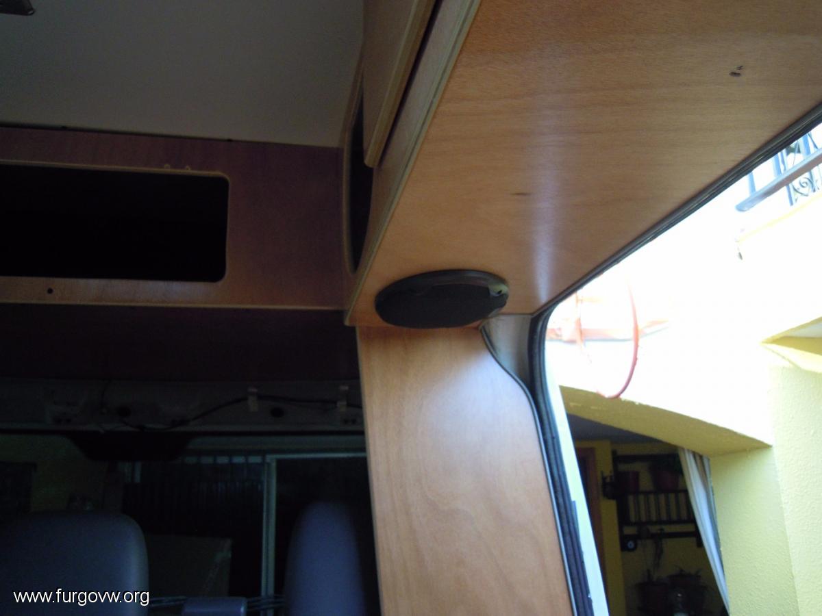

tambien he instalado dos altavoces de 6x9.

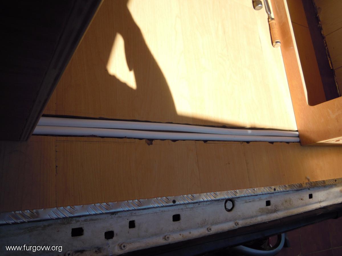

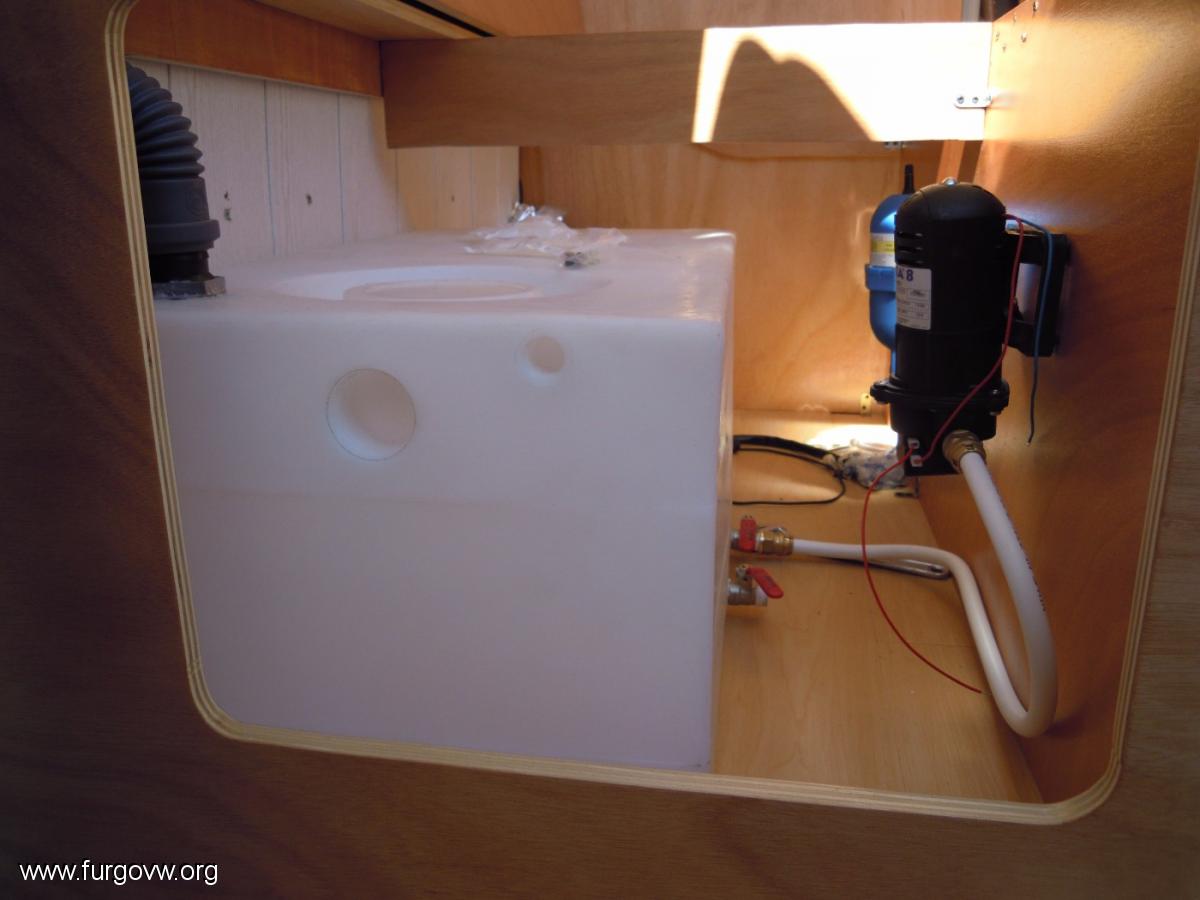

aqui algunas afotillos de la instalacion de agua, pondré mas fotos detalladas.

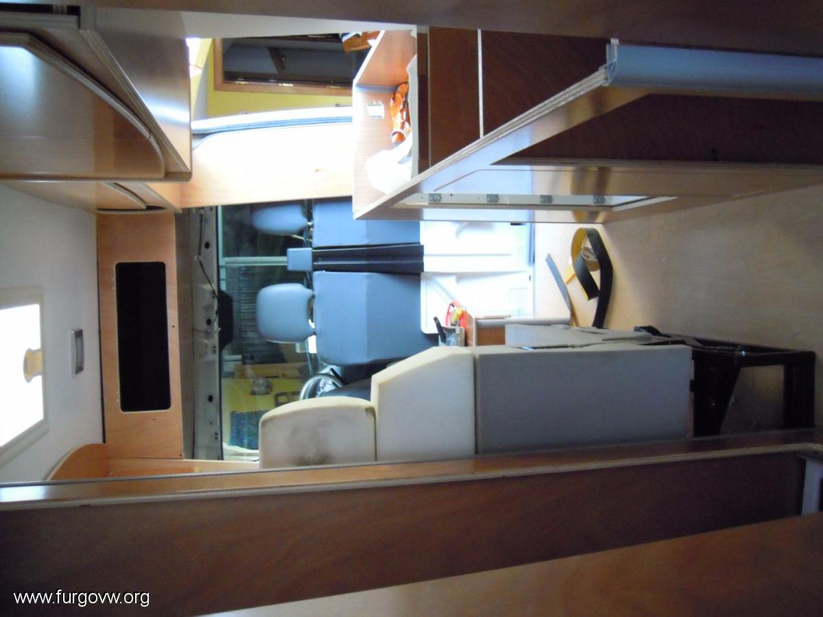

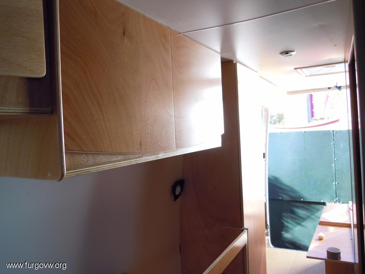

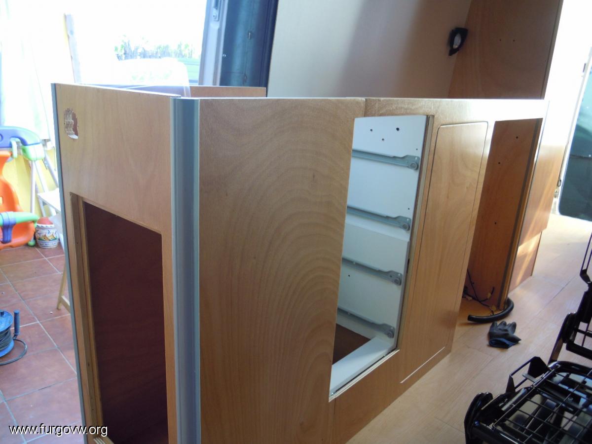

y ahora otras foticos donde se ven los muebles barnizados y el asiento!!

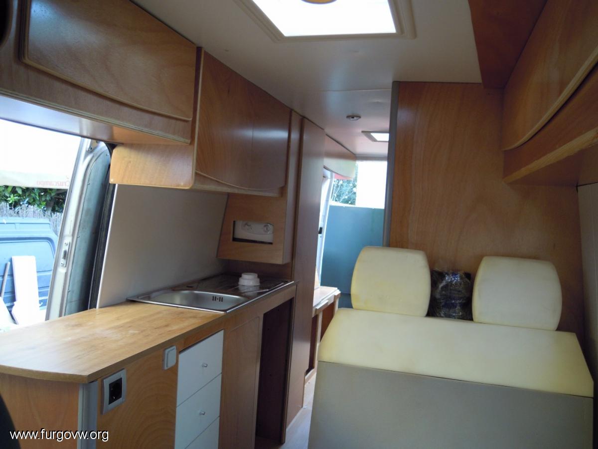

esta es la cocina dandole los ultimos remates
