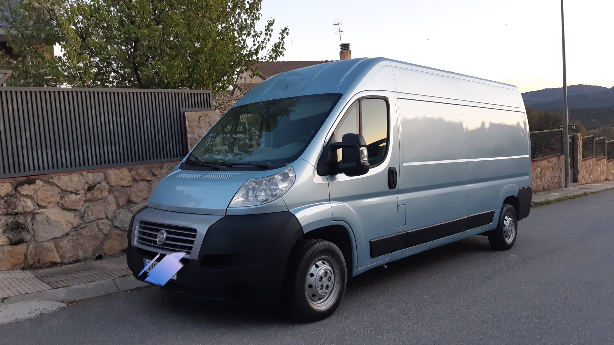

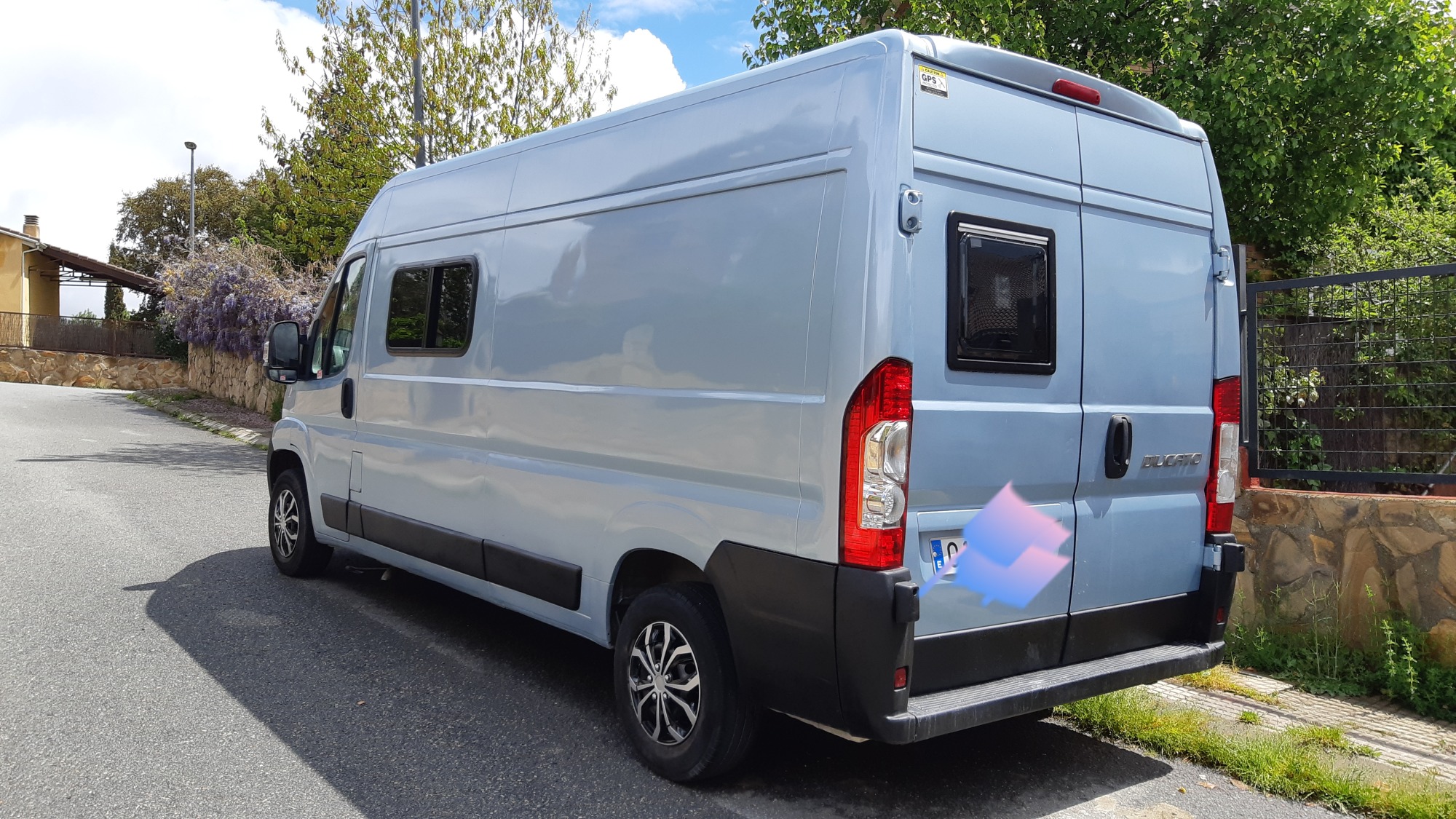

Bueno, por fin puedo presentaros fotos de la nueva adquisición.
Estuve buscando varios meses y esta es la mejor opcion que vi.
Me paso a furgo de nuevo tras haber tenido 3 autocaravanas.

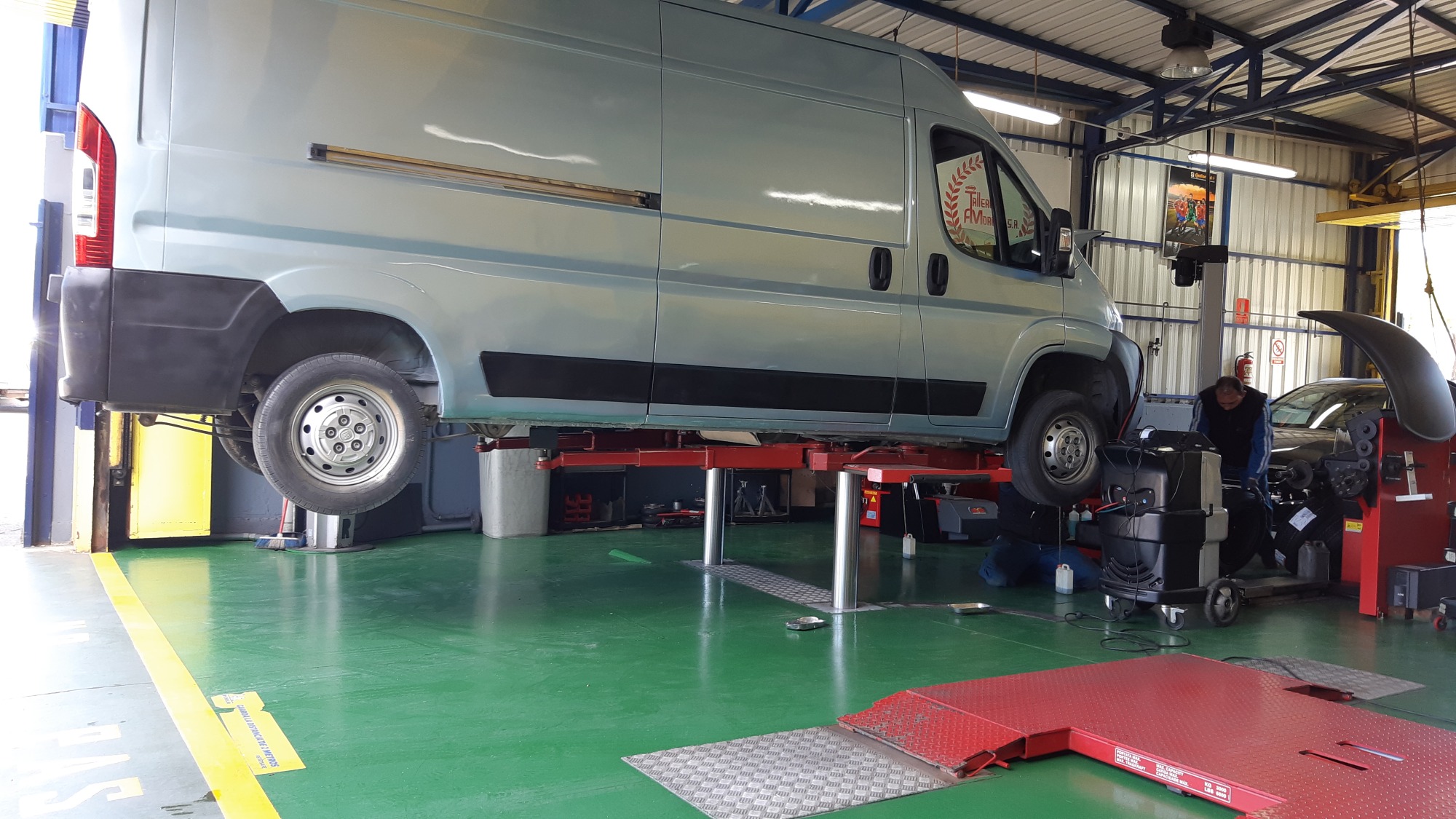

Acabo de sacarla del taller de chapa, pintura y mecánica.
Era de color blanca y tenia pequeños bollitos y ya puestos la hemos pintado en azul lago y repasado la mecánica y el AA.
Tiene 222.000 kms, año 2008 y motor 2.3 de 120 cv. Anda bastante bien.
Nuestra idea es camperizarla para viajar y dormir 3.
Vamos a instalar calefa planar 4d, placa solar, ventanas, claraboyas, ducha.... ah! Y garaje para 3 bicis
Gracias a todos por la ayuda que necesitare! Ja, ja

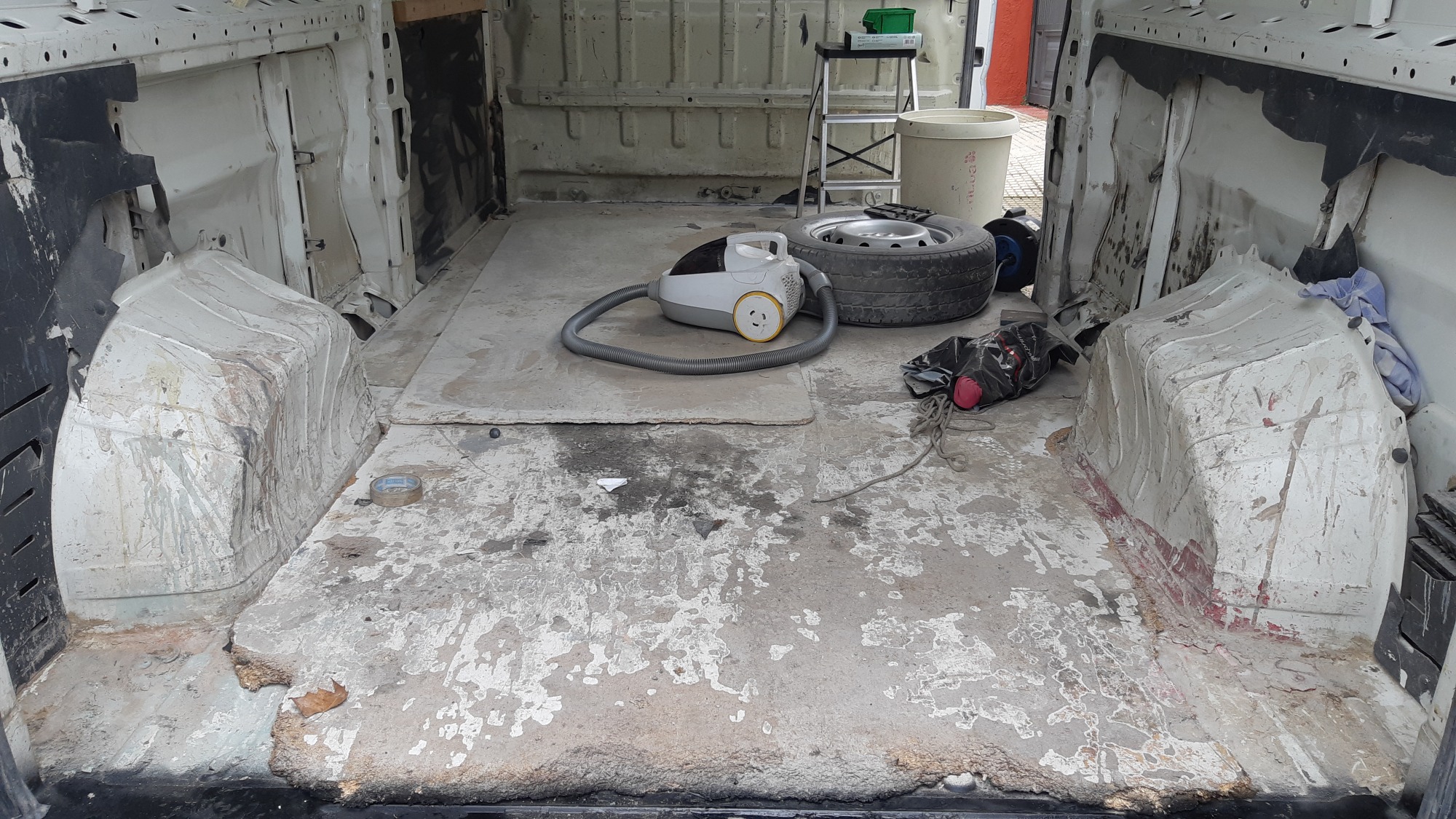

Era de un pintor y estaba llena de mierda... ains

Ofu q cerrada a limpiar...
bikerboalo
Cita de: Shiratriz en Abril 18, 2021, 23:42:16 pmGaraje para 3 bicis? No me lo pierdo.

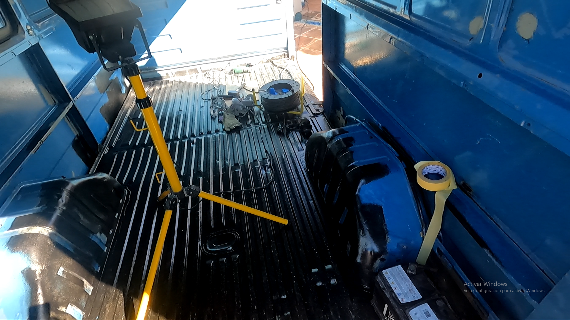

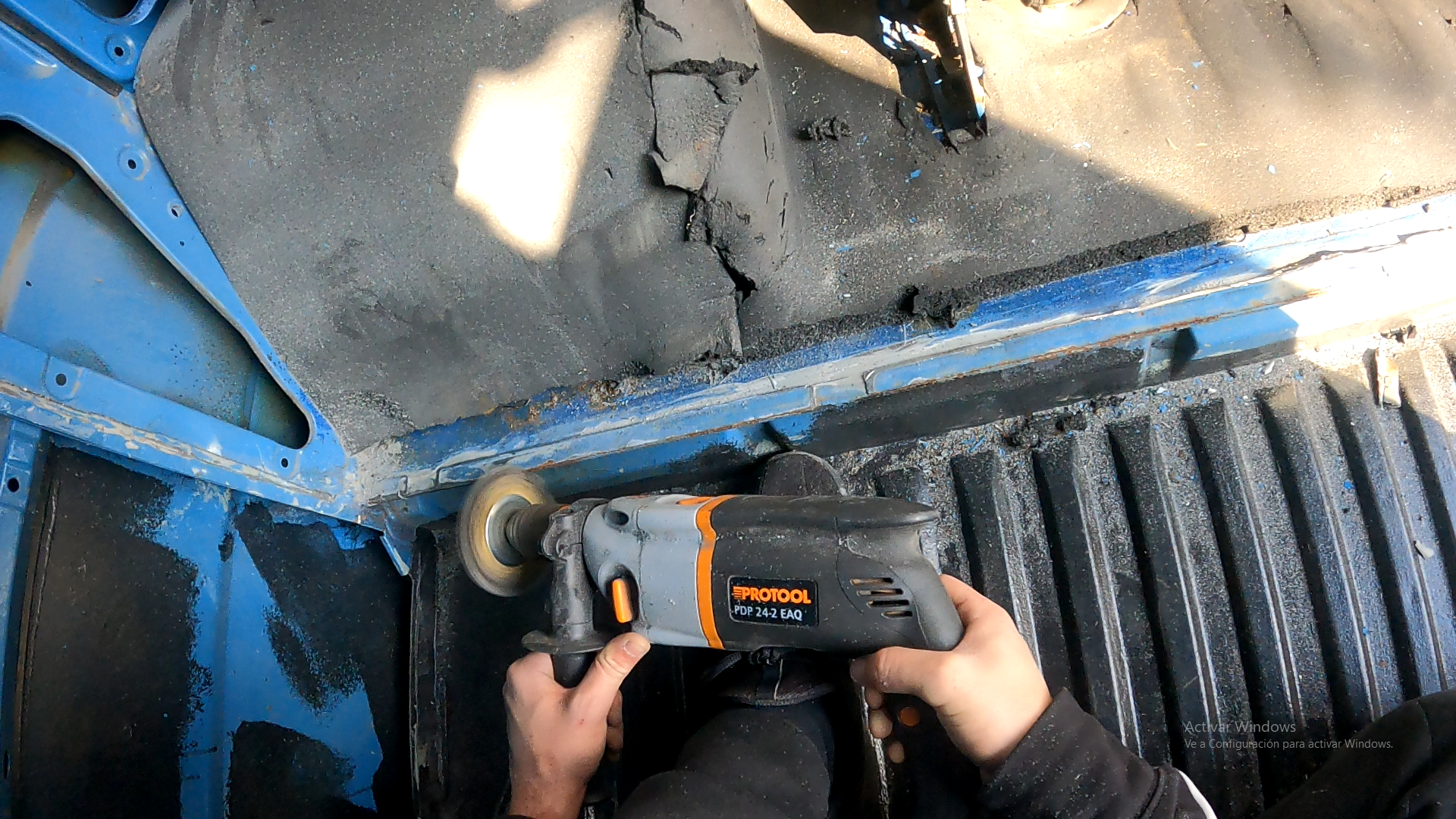

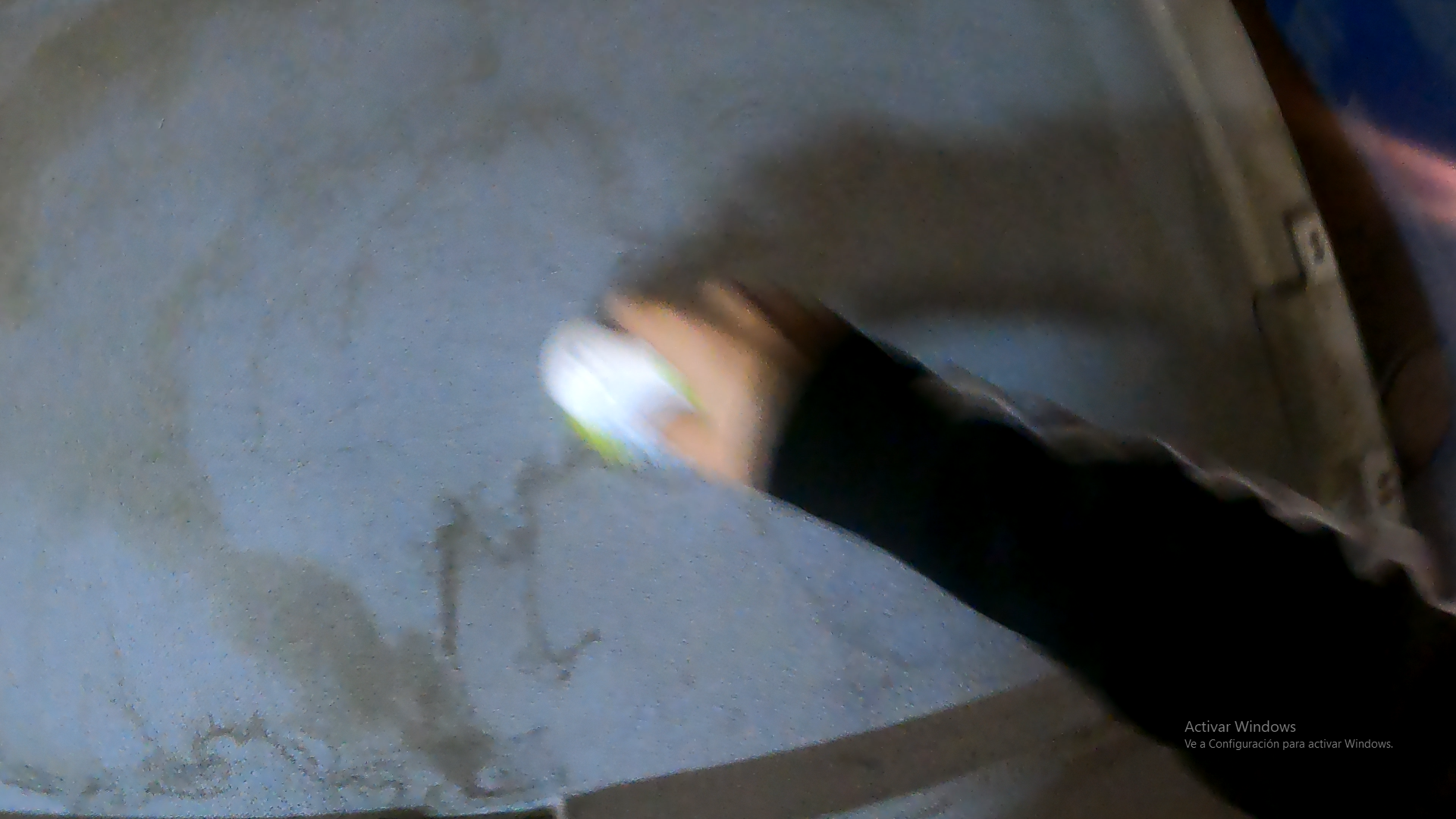

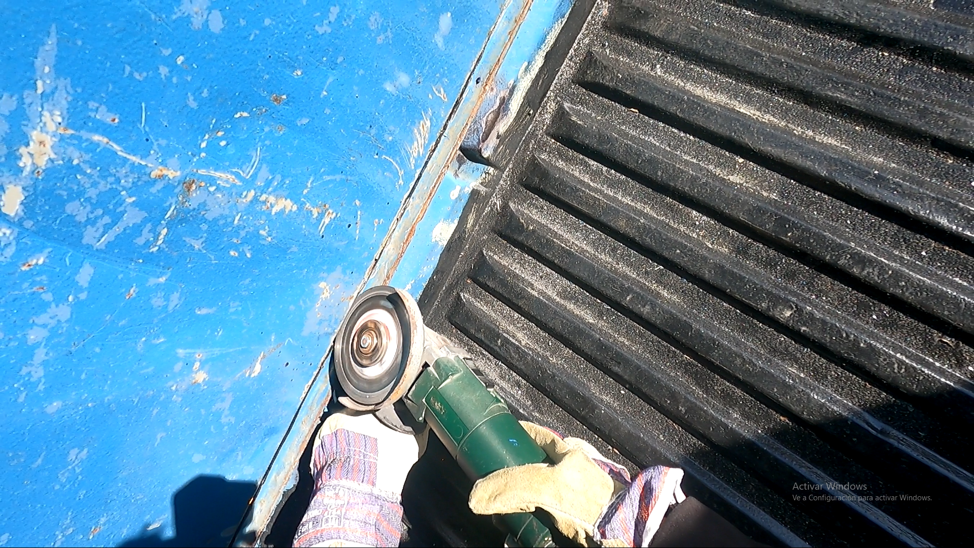

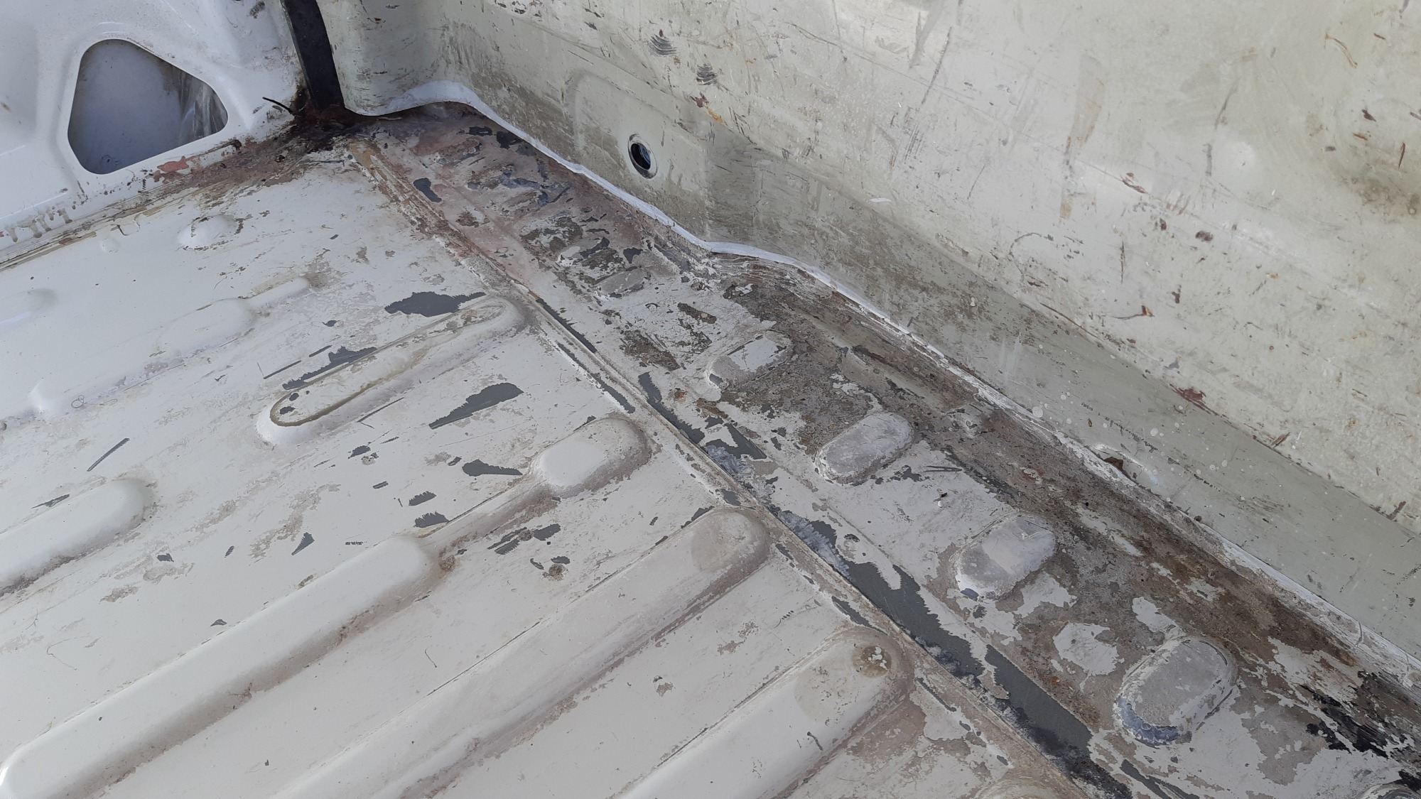

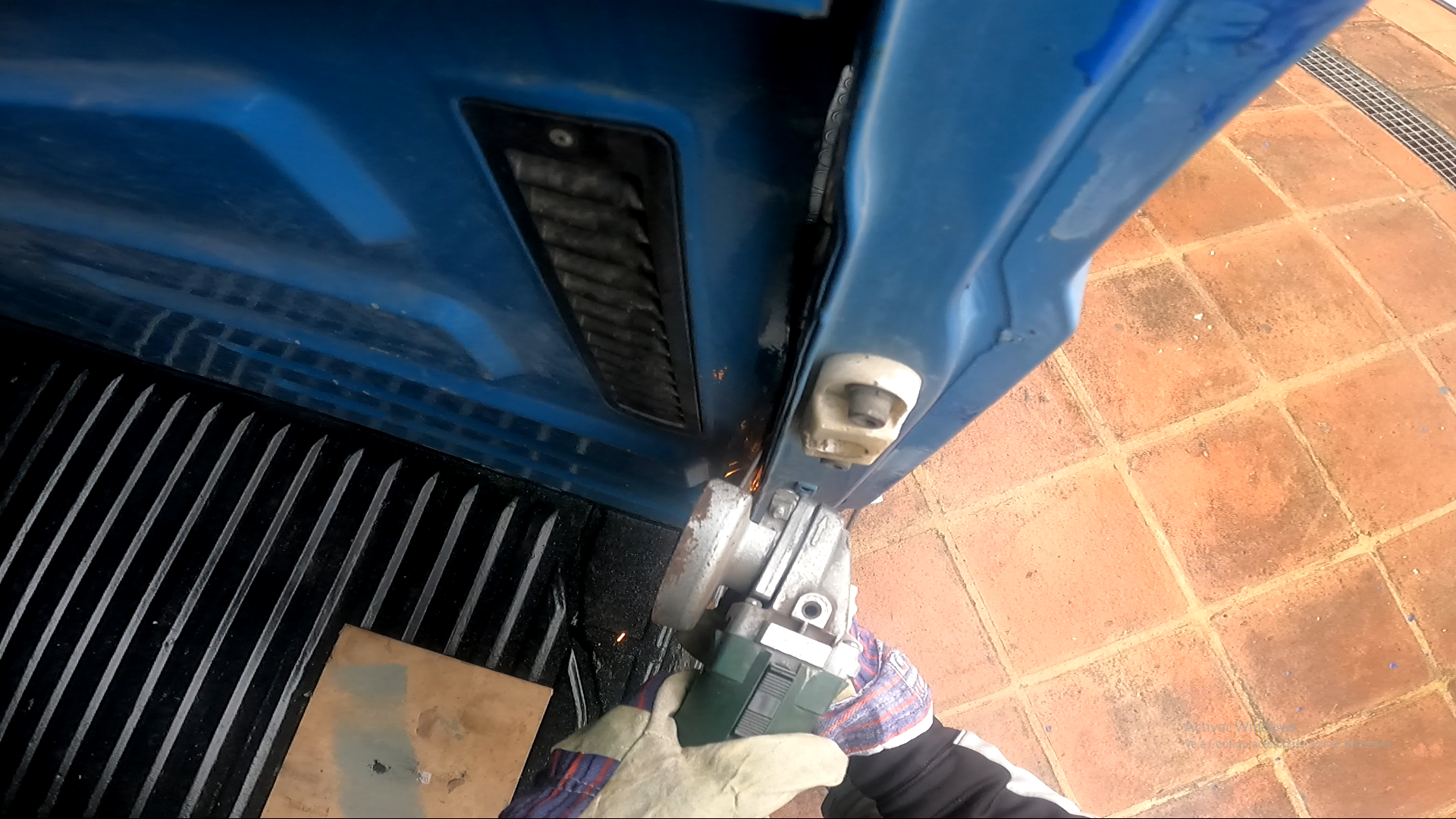

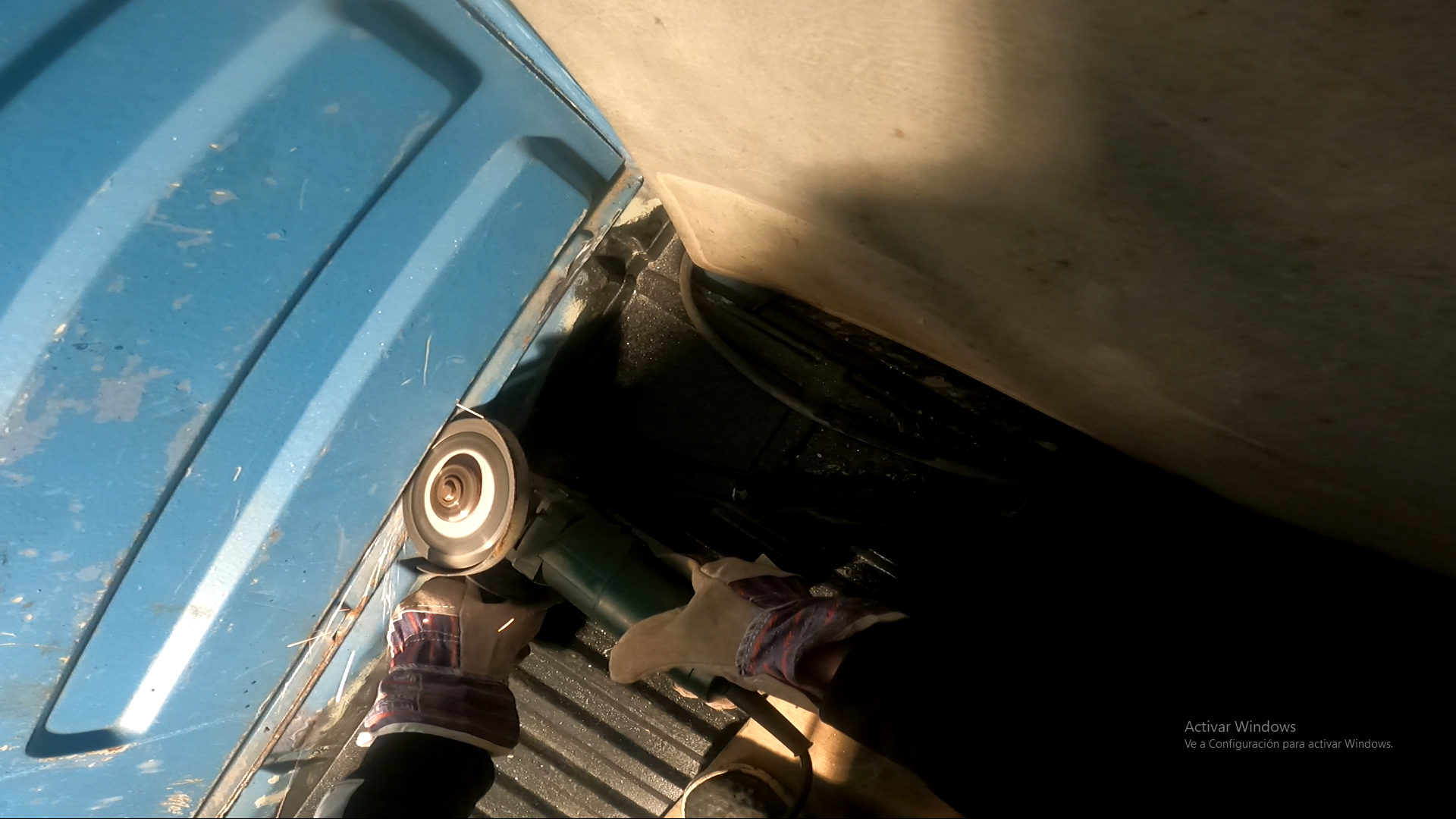

Ni te imaginas lo que habia!!!

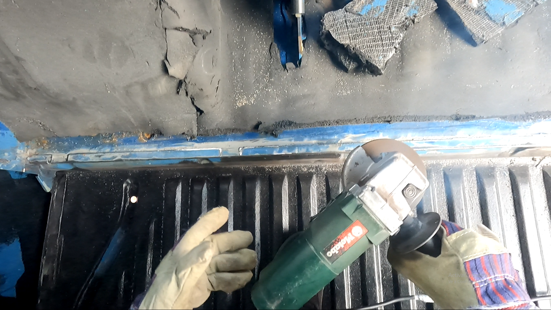

Tengo las manos llenas de heridas de rascar y rascar!!! ja, ja,

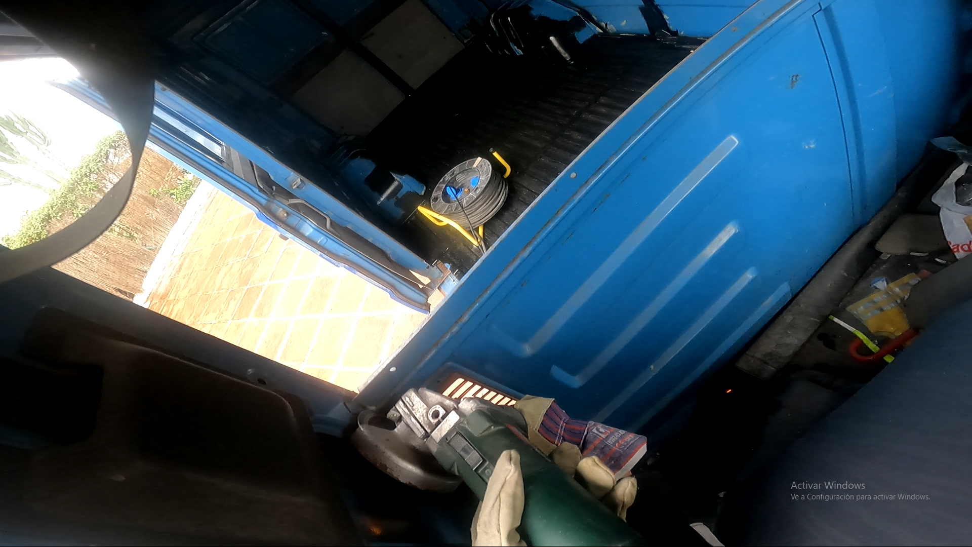

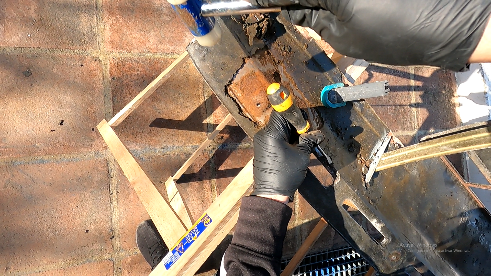

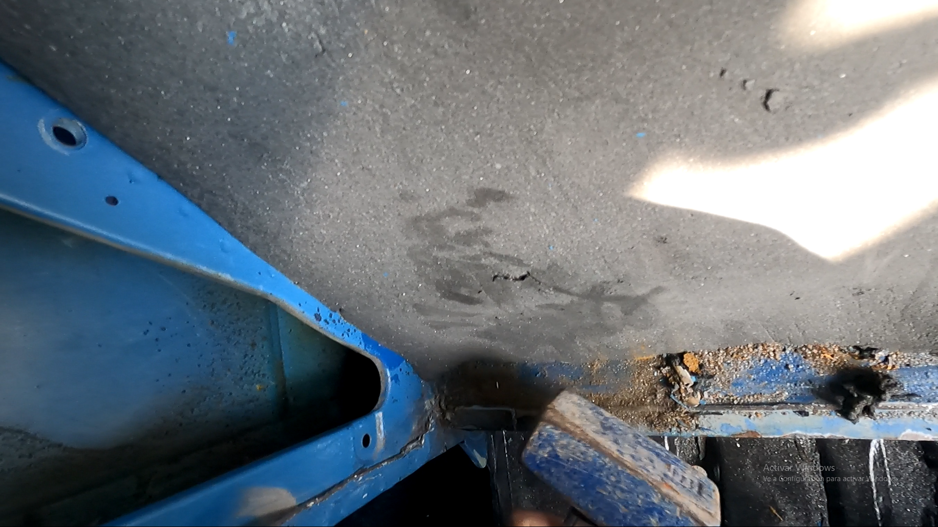

Manita de antioxido, esmalte y a comenzar con el Kaiflex
CAMPERIZACION DUCATO L3H2 AZUL LAGO https://www.furgovw.org/foro/index.php?topic=372598.0
bikerboalo

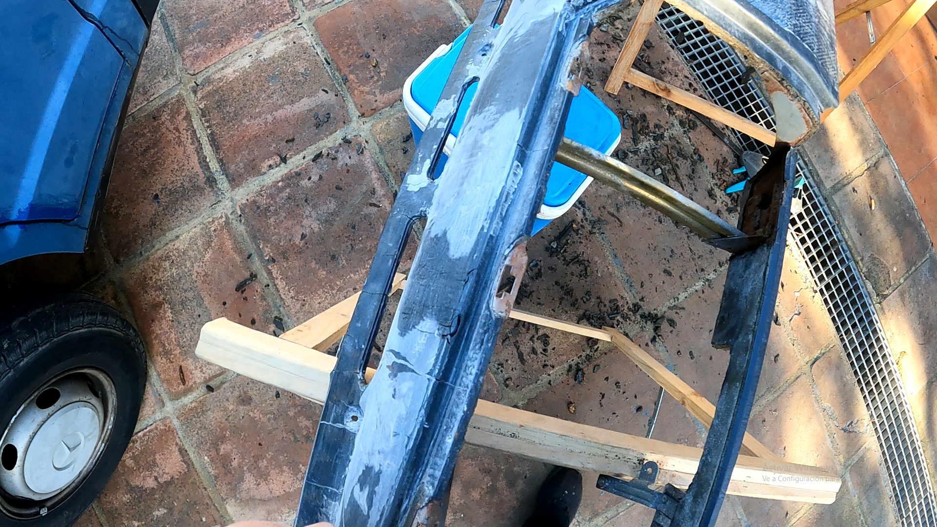

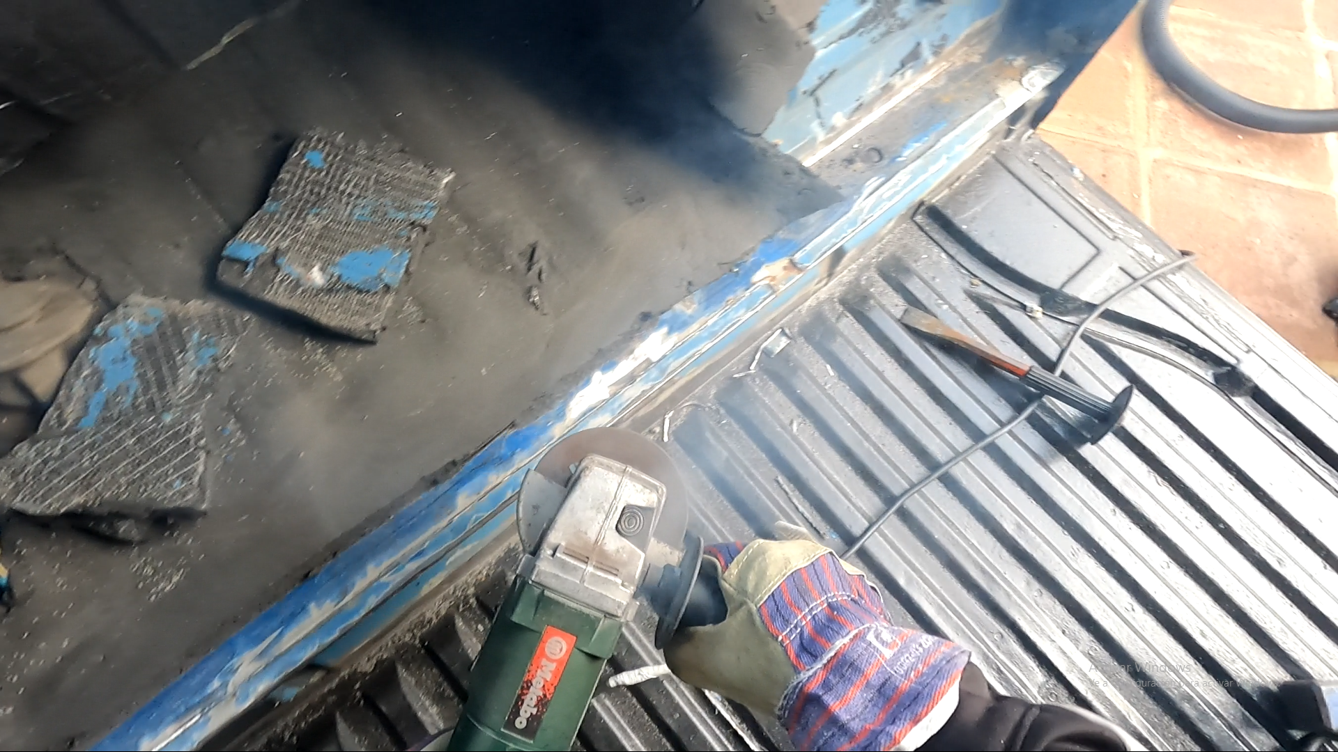

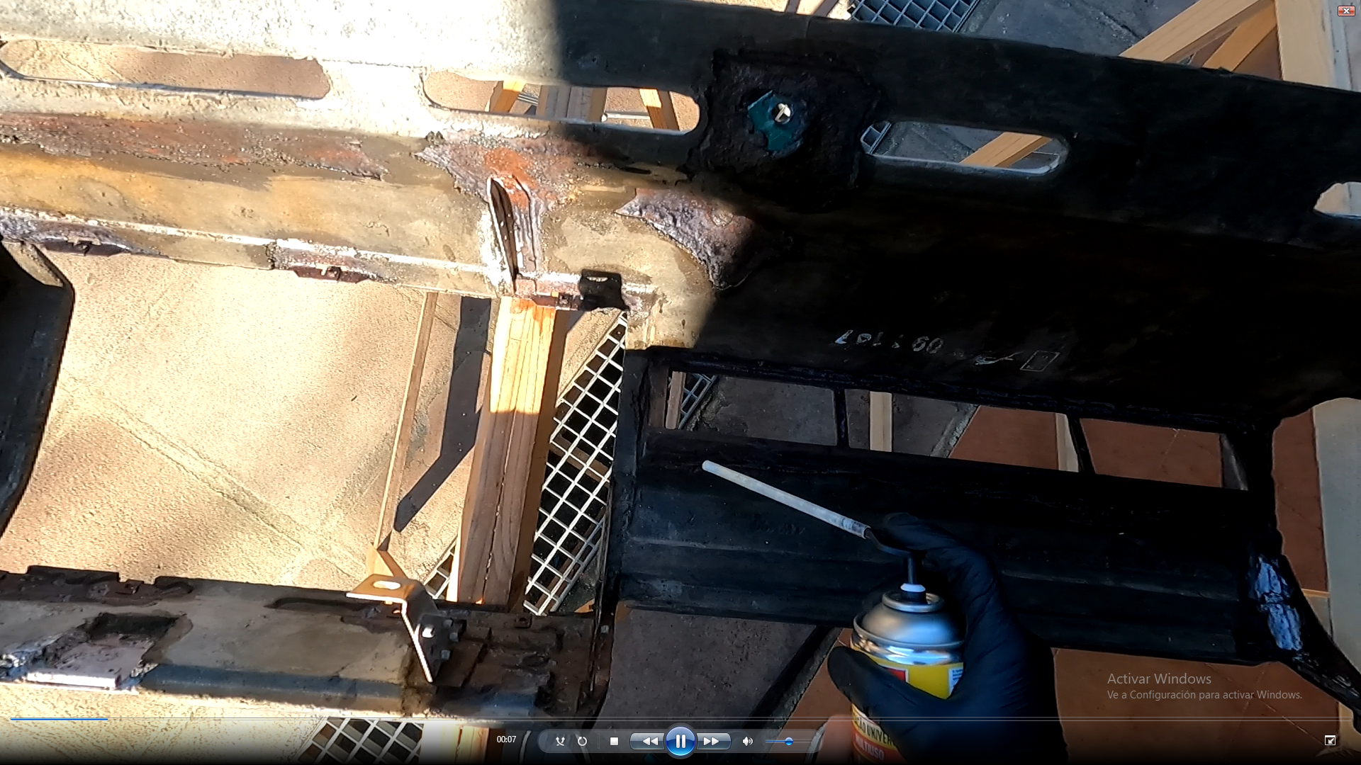

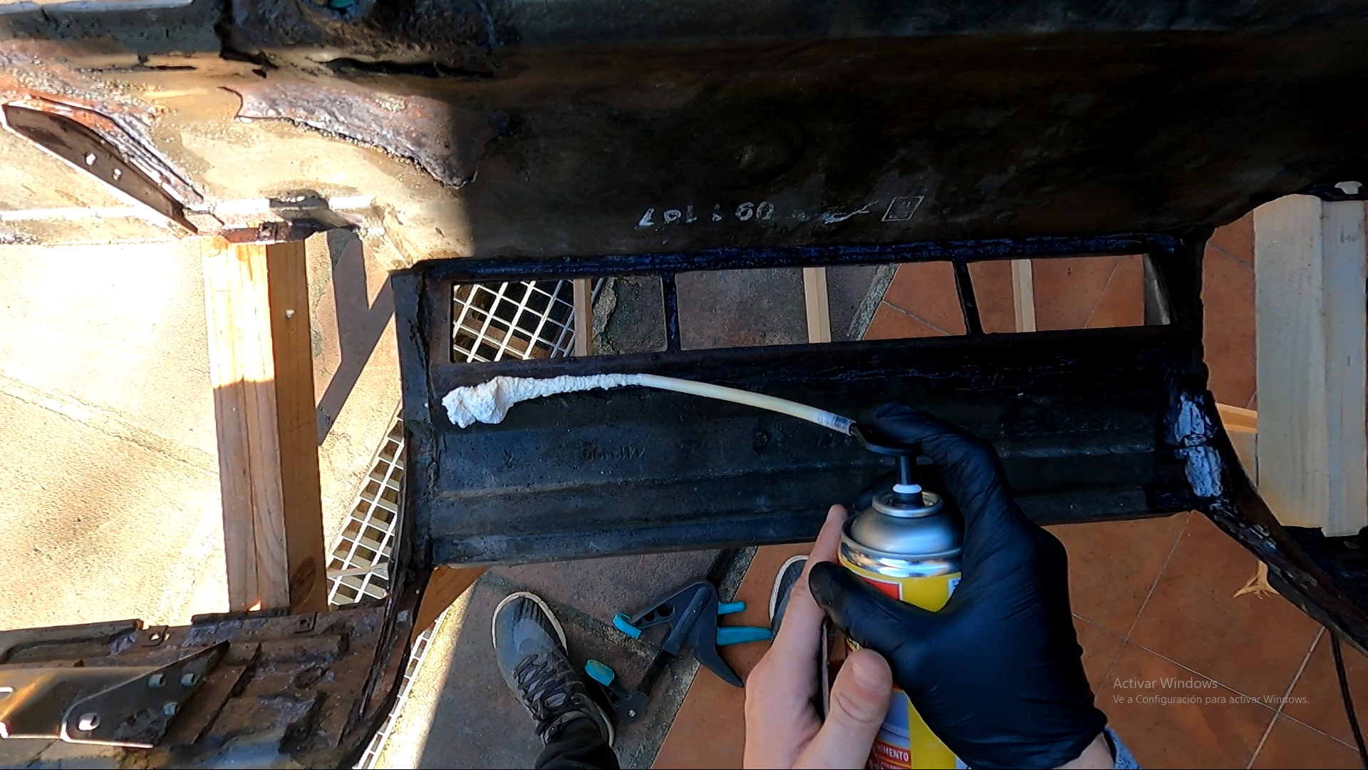

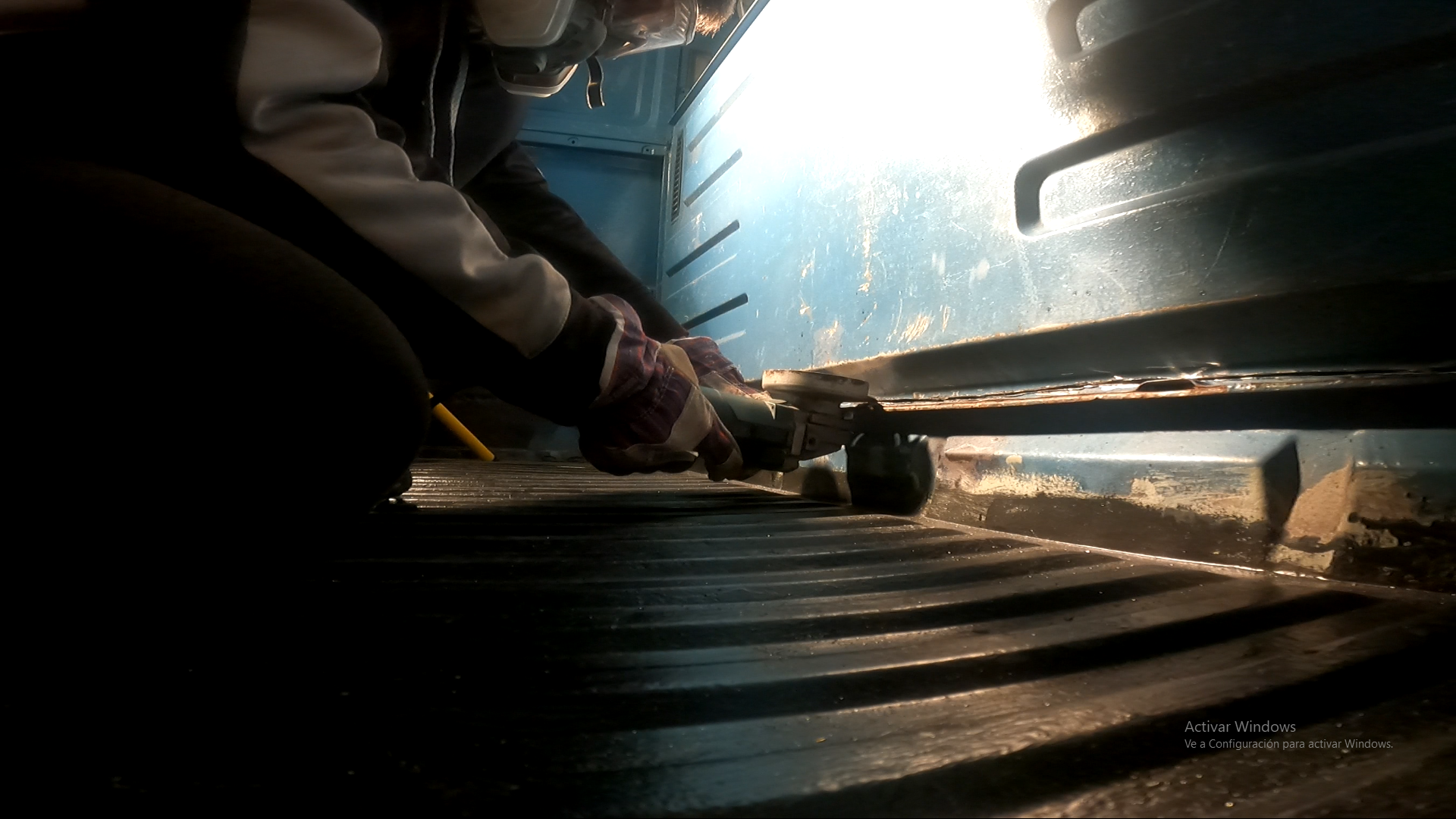

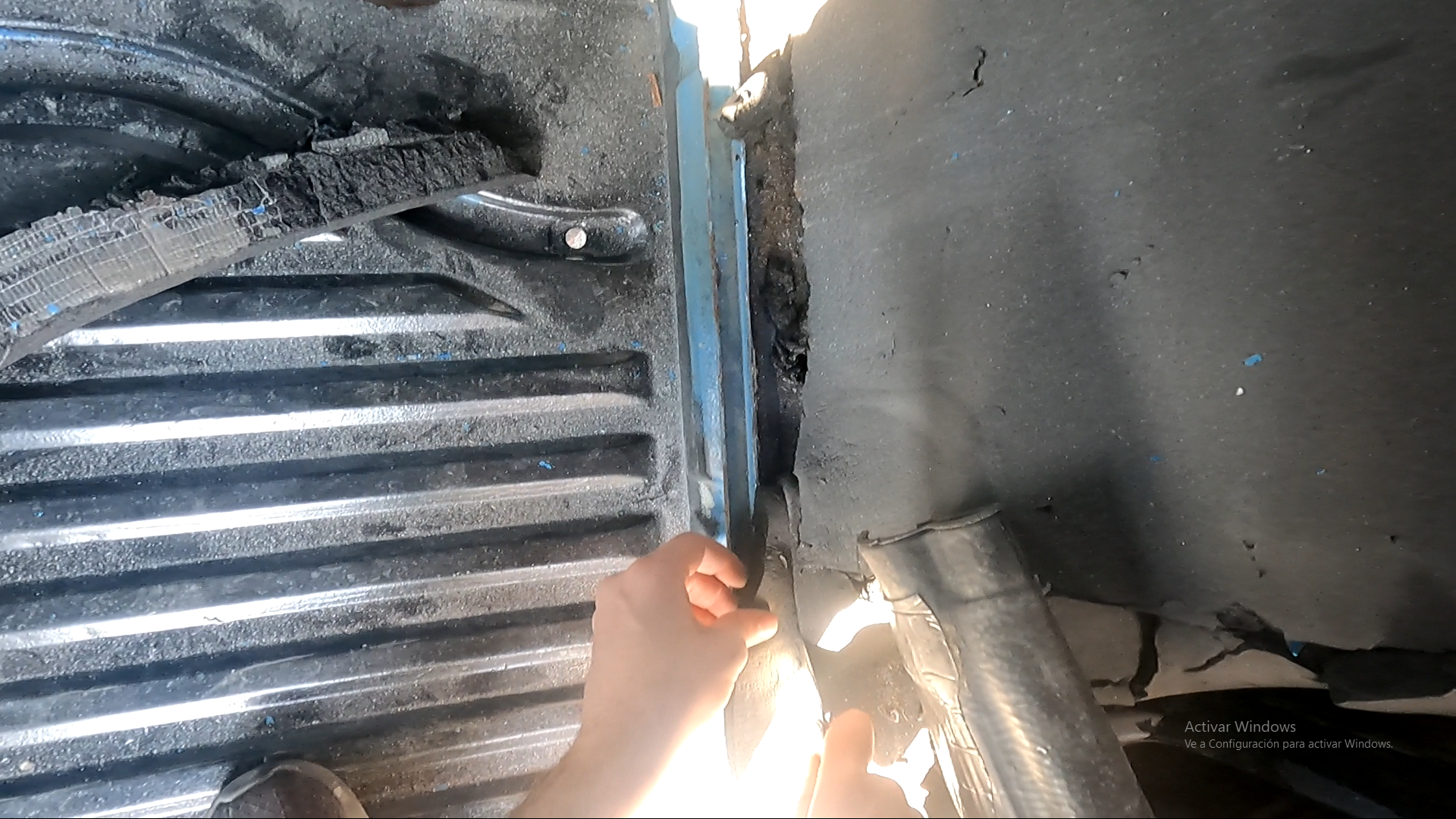

Saneando chapa con galvanizado en frio, antioxido y pintura esmalte,.

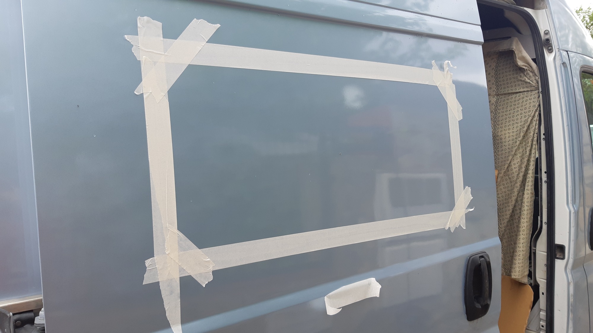

Kaiflex y primer pedido de ventanas.

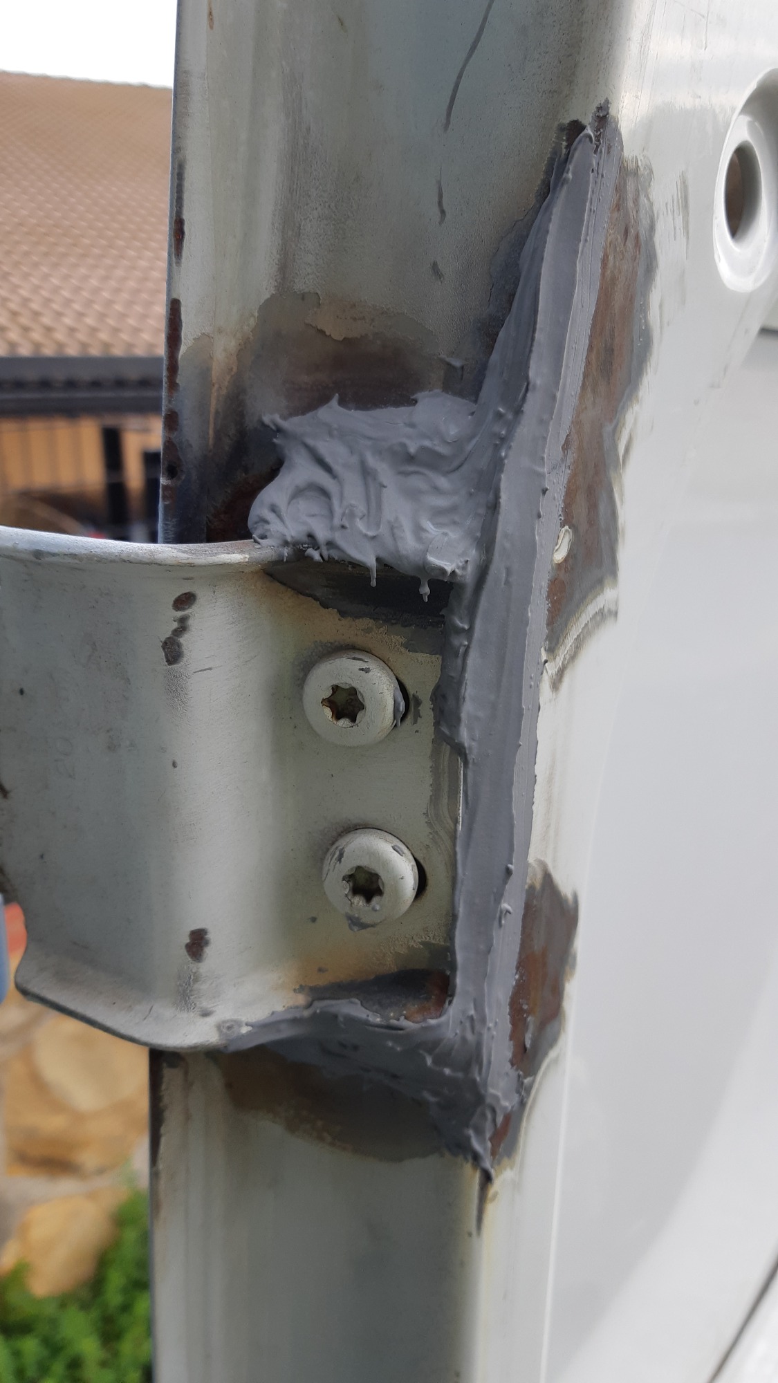

Con soldadura en frio he arreglado las bisagras de las puertas traseras y ha quedado bastante digno y resistente!

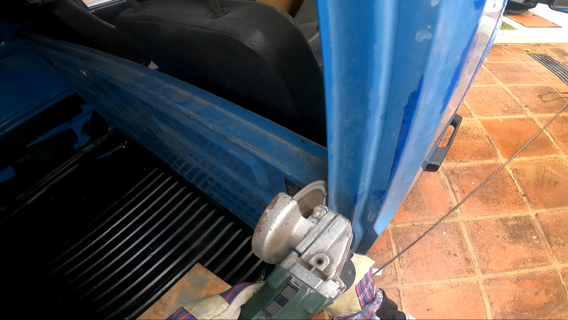

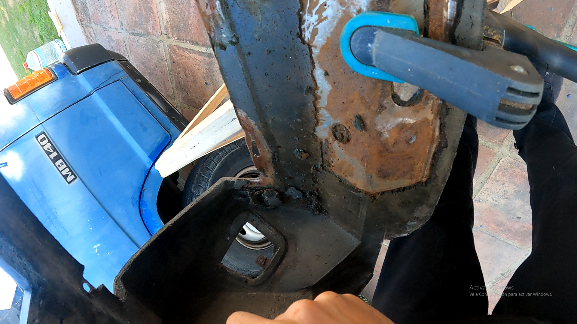

Abril 22, 2021, 07:59:10 am #7 Ultima modificación: Mayo 05, 2021, 22:21:53 pm por bikerboalo

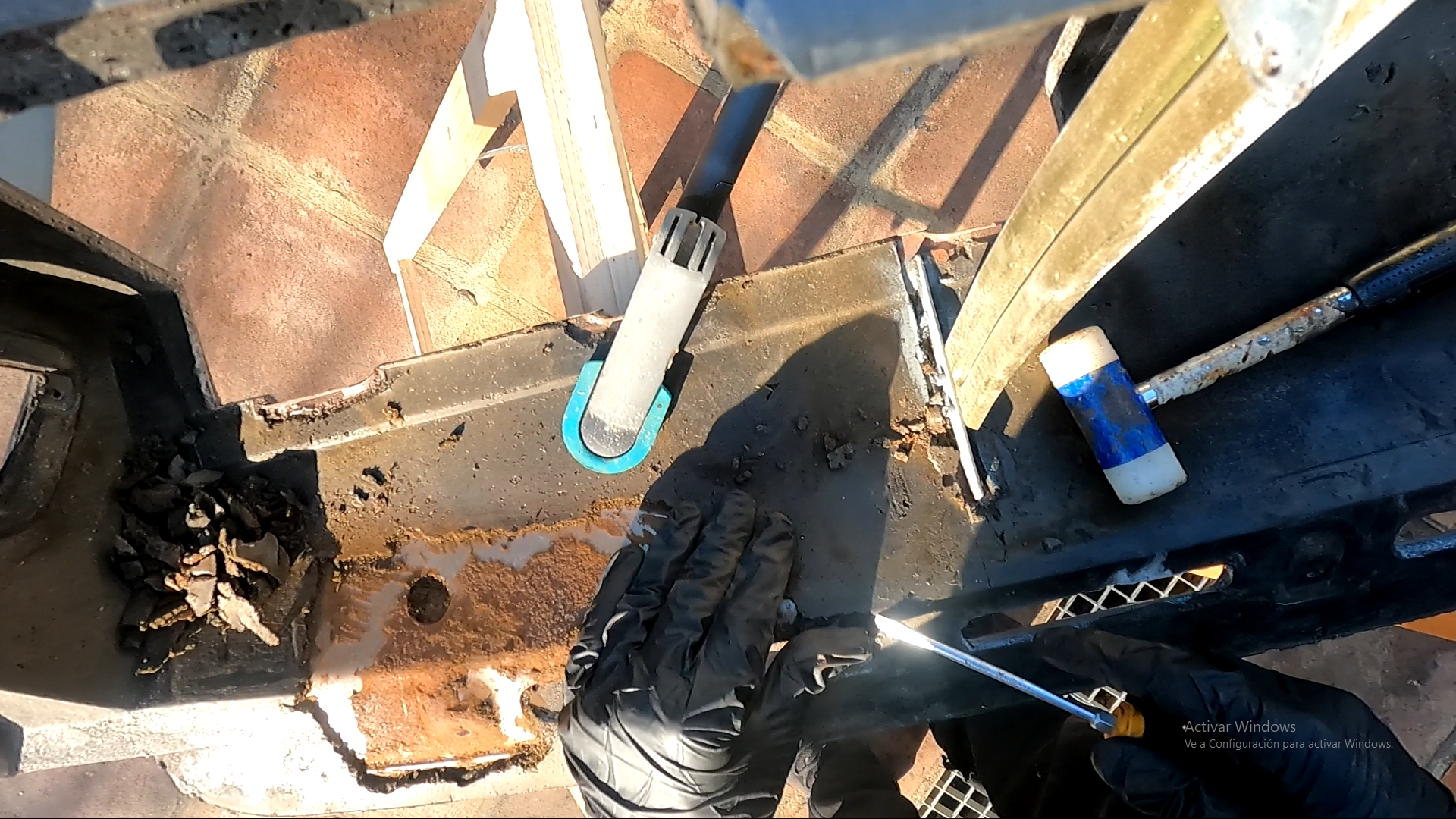

 Una bisagra del porton trasero estaba soldada y con una fisura y la he reforzado con soldadura en frio

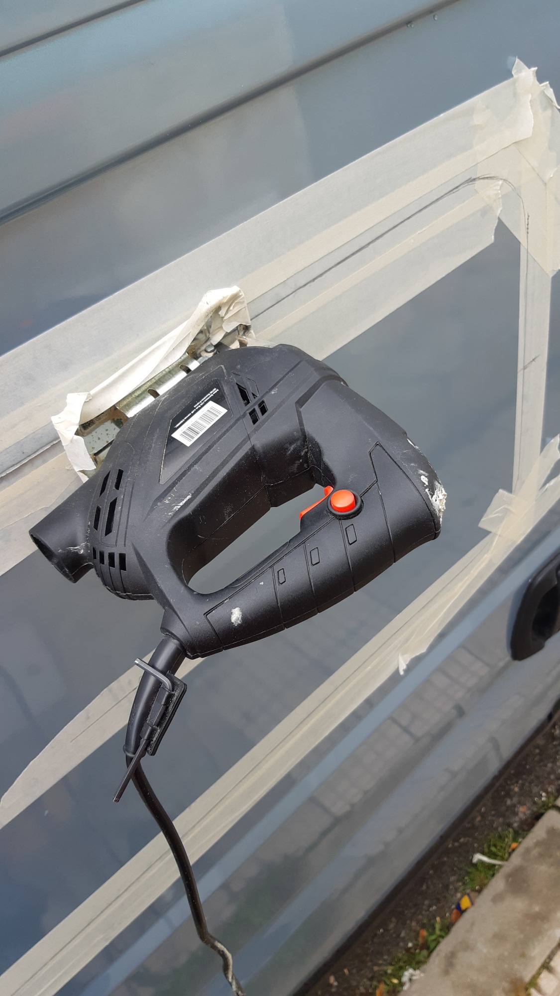

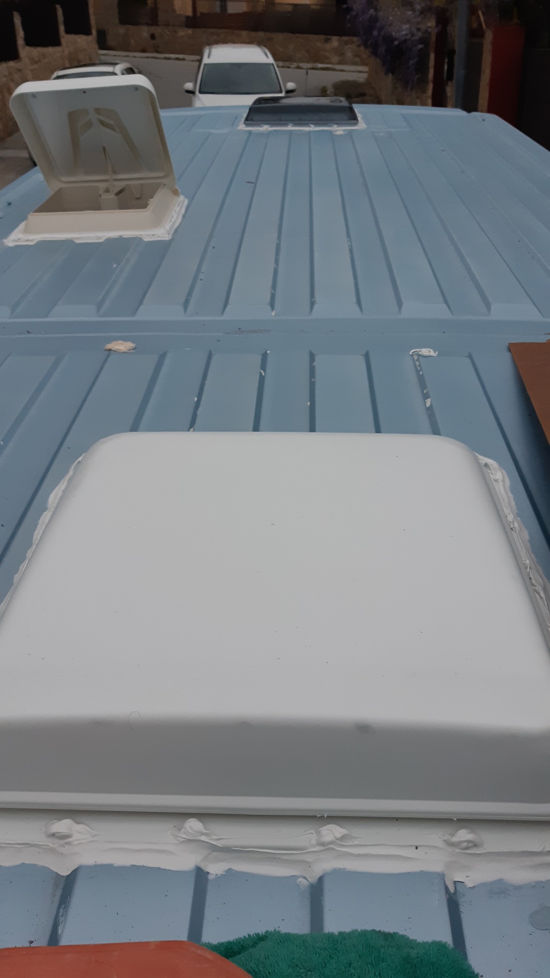

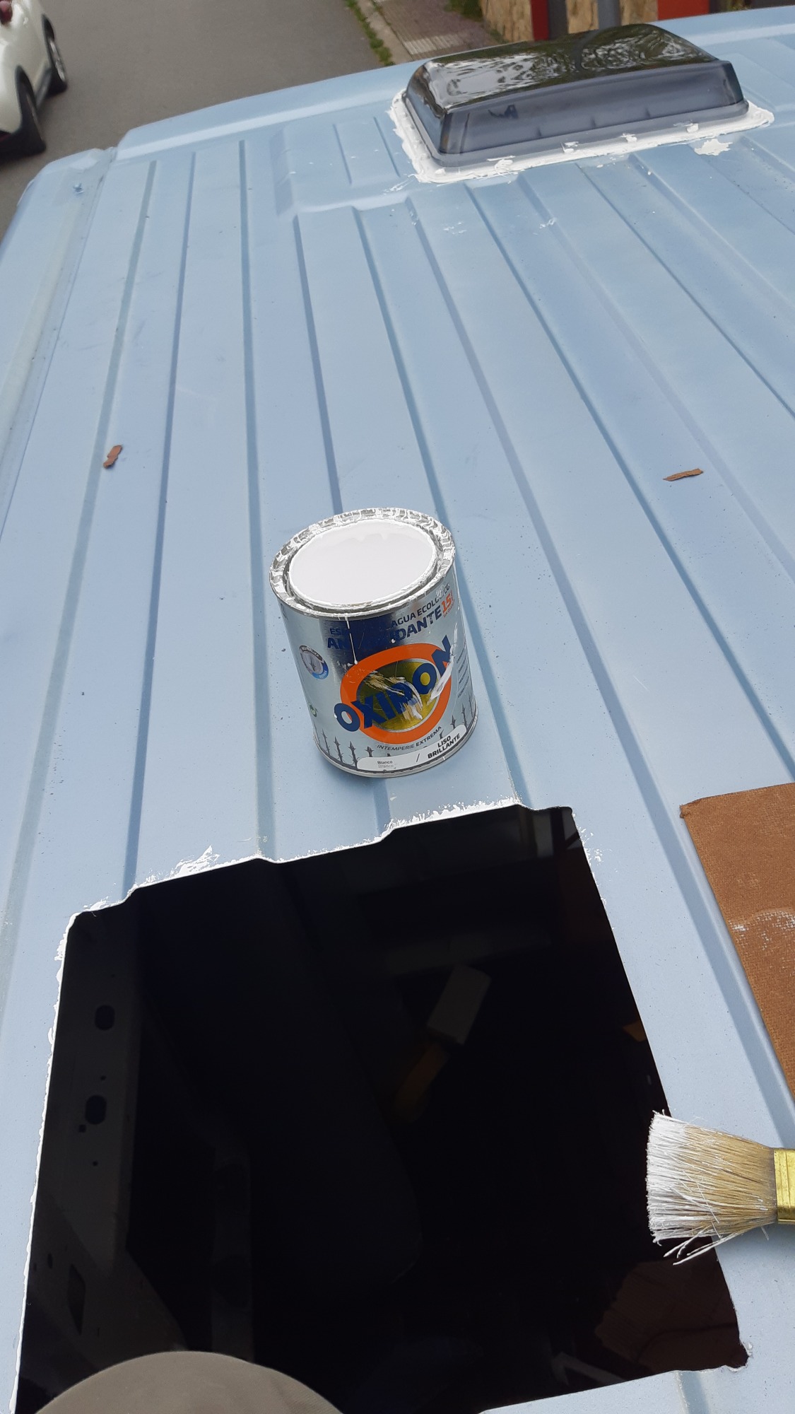

3 claraboyas fiamma colocadas!
Los marcos de madera van protegidos con aceite de linaza y ademas con cinta de aluminio en la zona que pega con la chapa ademas de  kaiflex en tiras finas.
Ahora llueve, veremos mñnana....
bikerboalo
Menuda alegria!

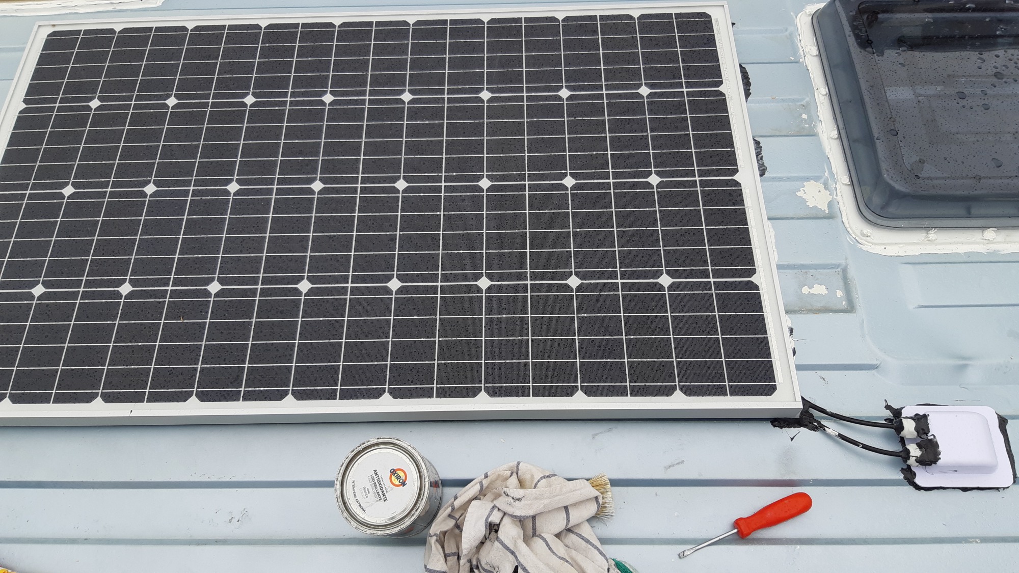

Ha llovido toda la noche y por dentro tooodo esta seco! El butilo es una maravilla!
Hoy ha tocado instalr placa. Los marcos de las ventanas ya listos.

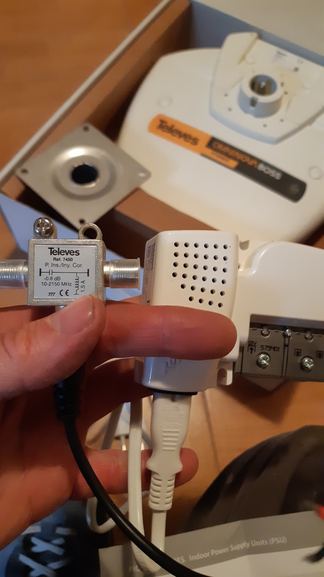

Tengo esta antena, no se si instalarla...¿que opináis?

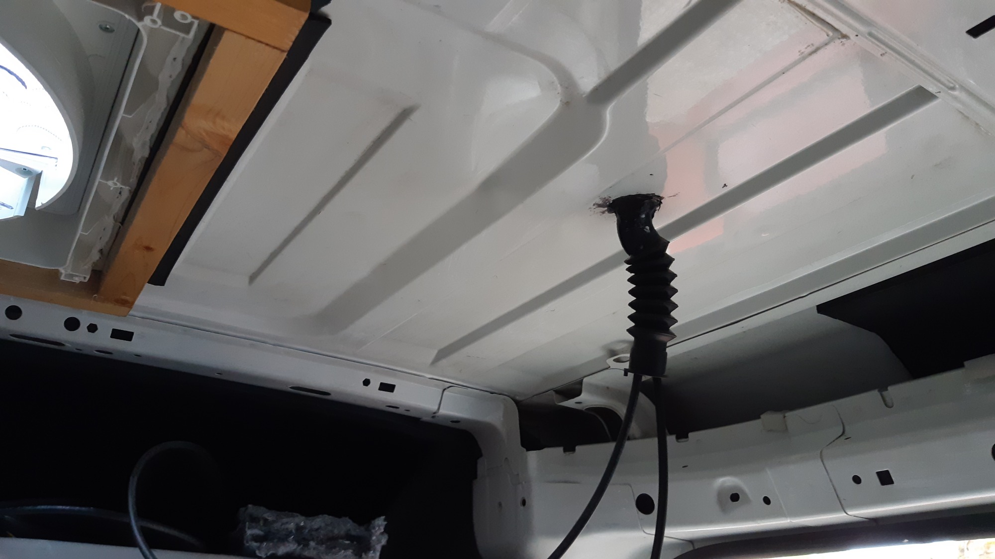

He puesto también una antena de TV que tenía por casa.

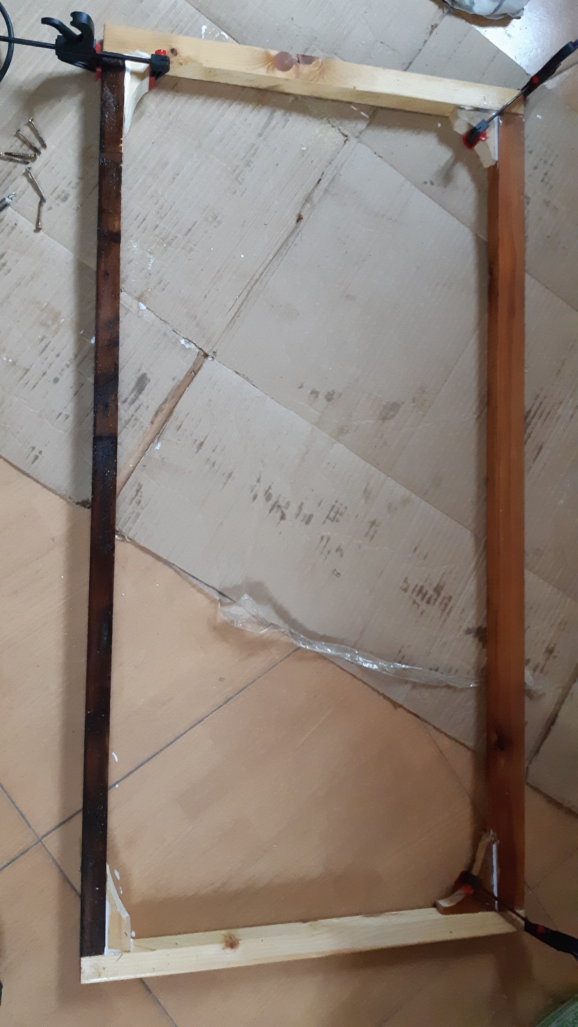

Preparando marcos de ventana.
La goma que veis colgando del techo es un pasacables improvisado de restos de una lavadora... hay que reciclar. Todo va con su polímero ms bien sellado y no filtra nada.

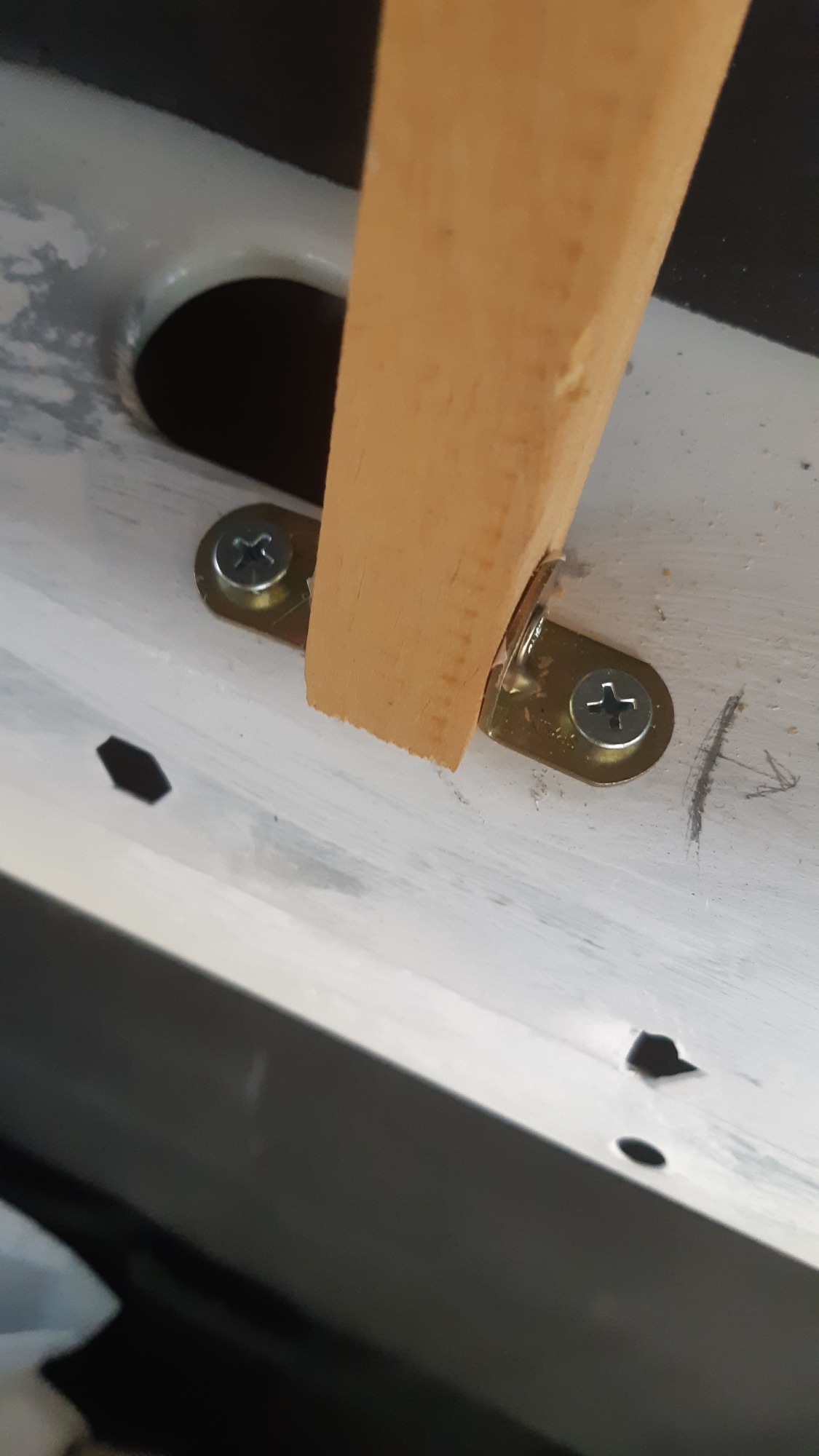

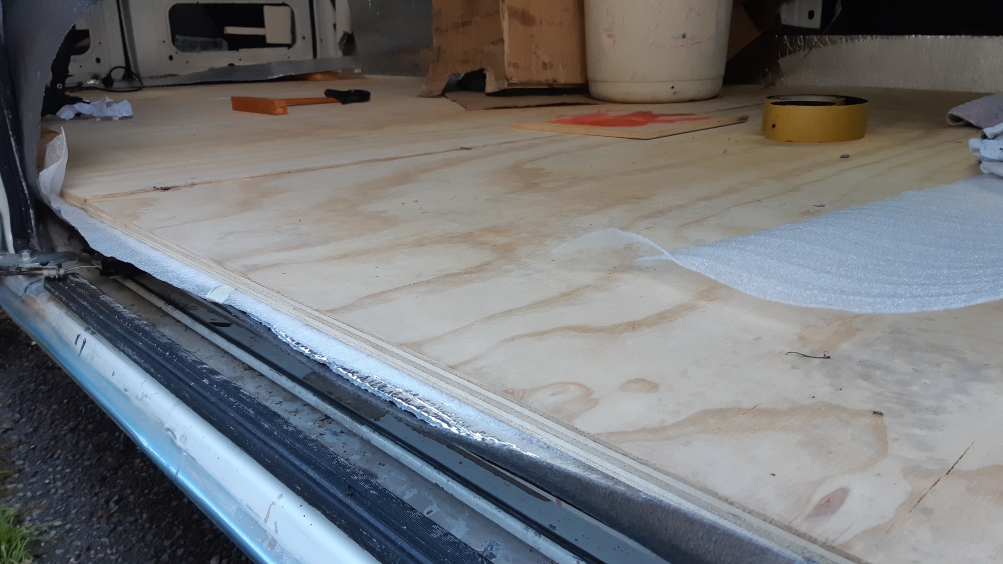

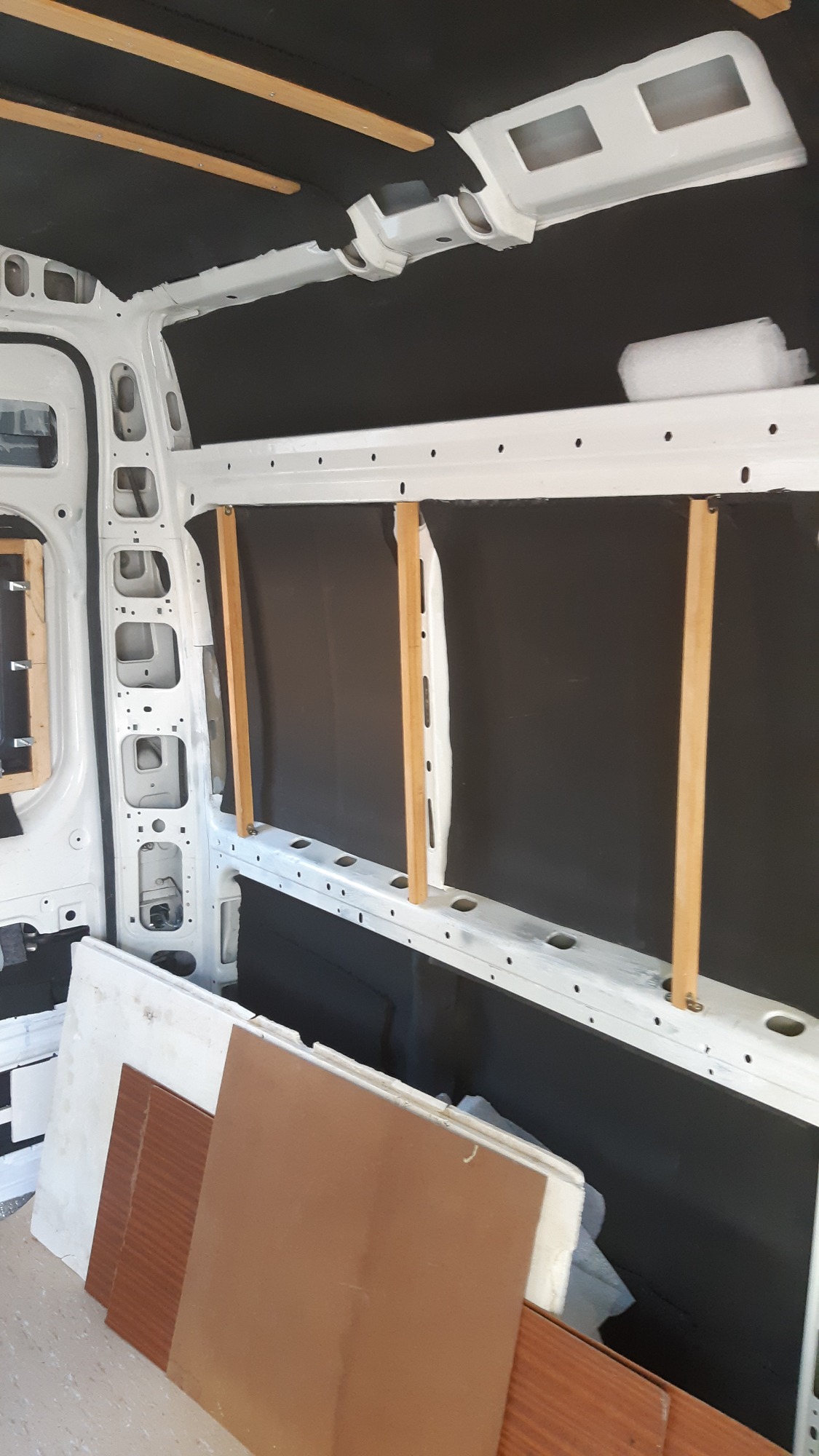

Tablero fenolico contrachapado de pino de 15 en el suelo y debajo 2 capas de foam y aluminio.

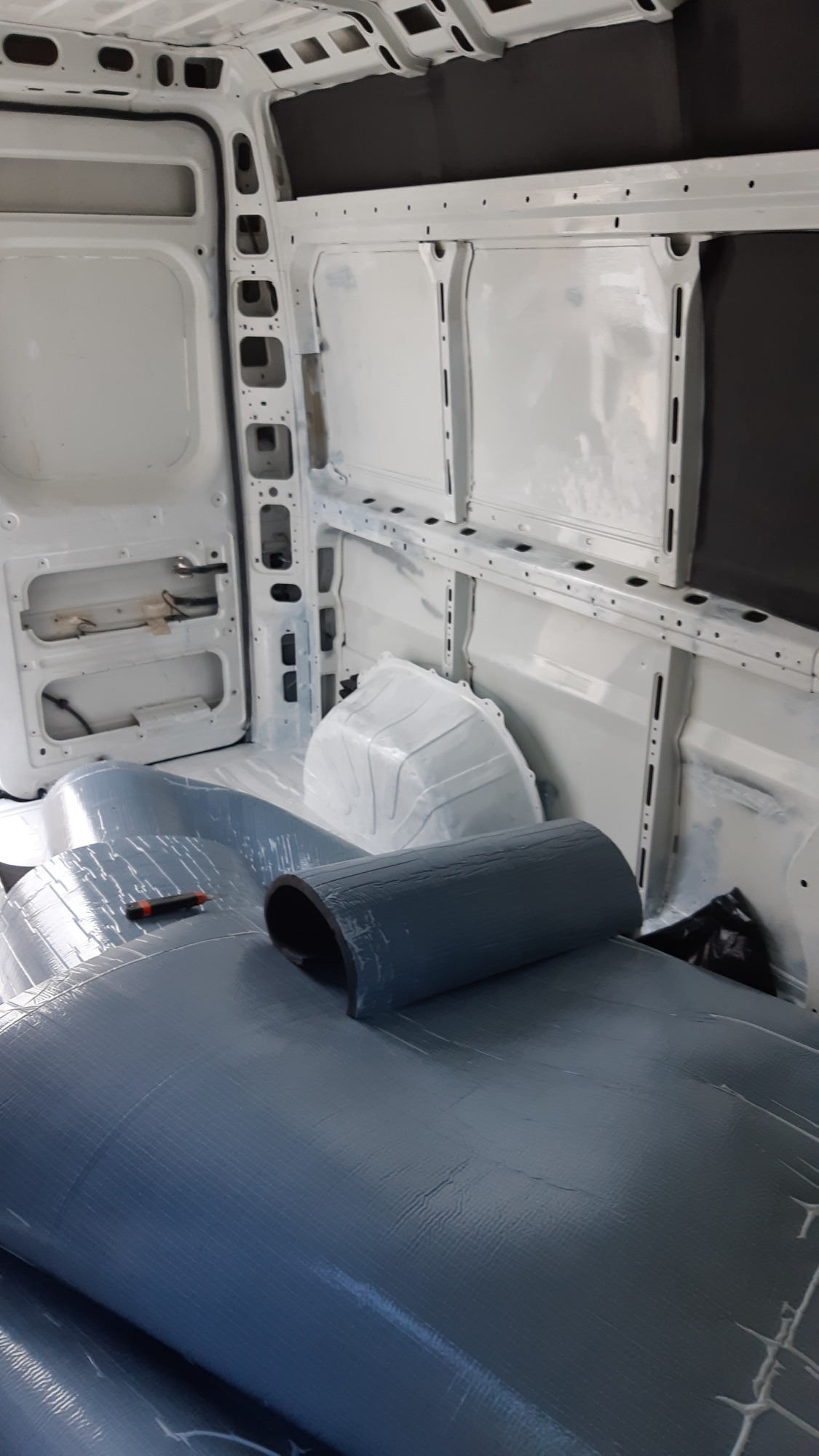

He seguido con el kaiflex de 1 y 2 cm en paredes y techo

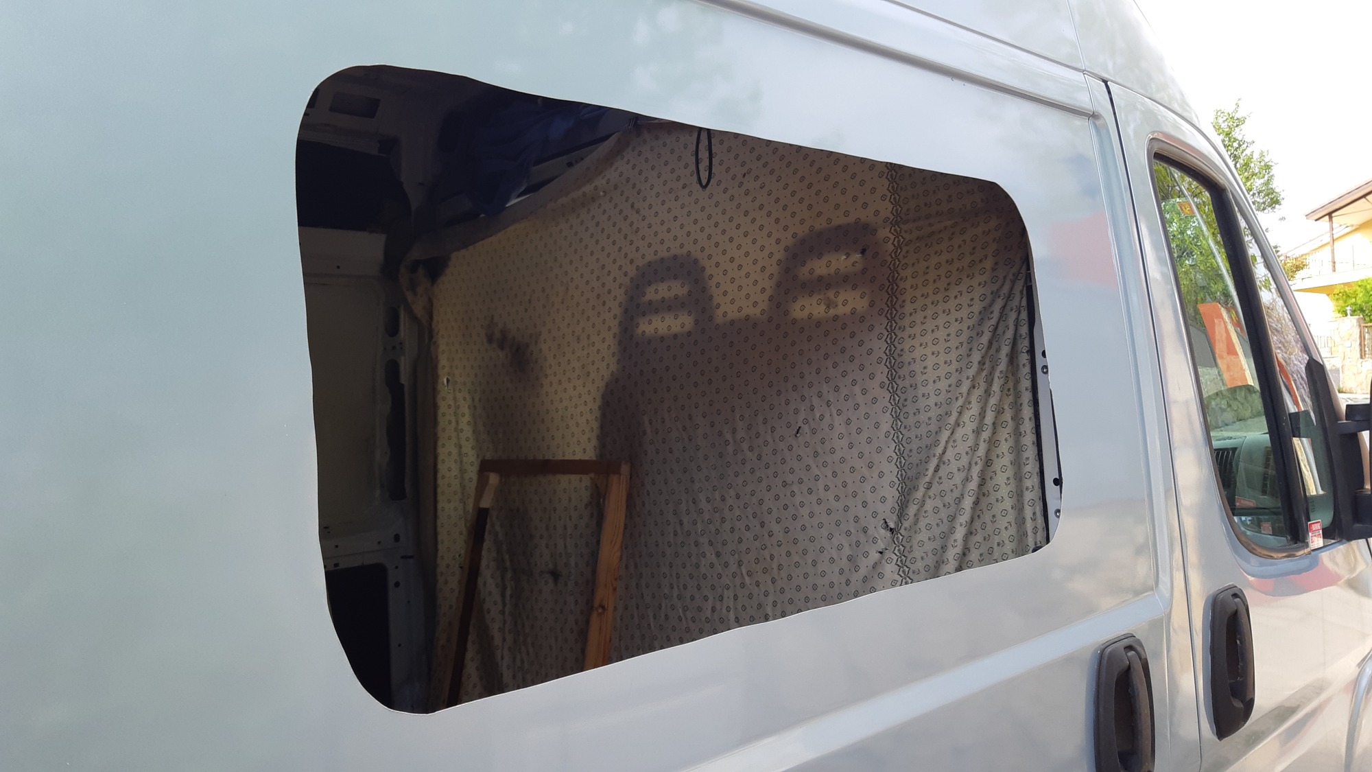

Estoy ahora rastrelando con listones de samba paredes y techo. Les he dado una mano de aceite de linaza también para que no queden desnudos. Luego ira aislamiento reflexivo por parades y techo y friso pintado en roble en techo. Paneles en blanco o textil, ya veré y el mobiliario en blanco.
Las ventanas laterales correderas las he cambiado por abatibles porque filtraban, esta semana me llegan las  nuevas.

Le he dado 2 manos de un lasur q tenia por casa y por el interior llevan aceite de linaza para no dejar la madera desnuda
