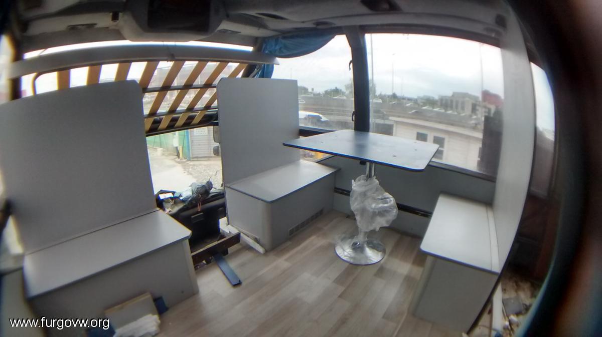

Esta semana ha tocado limpieza general, después de tanta carpintería ( trabajo siempre dentro del bus ) estaba todo inundado de serrín.
Menudo cambio al verlo todo limpio y ordenado....!!!!! .
Ahora ya estoy liado con la instalación eléctrica.
La próxima semana más fotos

Una cosa sobre los asientos que has montado para los pasajeros :
Plantéate si hacerle esa jaula que te comento al interior de las banquetas.  Las reforzarás, anclándolas bien al suelo, y para tu seguridad podrás ponerle los ventrales para que no salten tus hijos hacia el parabrisas en caso de frenada fuerte.
Además, yo le pondría algún tipo de refuerzo metálico al respaldo de las bancadas que van mas adelante.  Me imagino una frenada fuerte y los dos pasajeros que vayan sentados encima del conductor, solo por la inercia, se irán de espaldas hacia adelante, hacia el parabrisas.  Con la espalda quebrarán la madera, y te caerán encima de la cabeza ( si eres tu el conductor ).  Metidos en harina como estás ahora, no es un gran gasto, ni un gran retraso.  No te lo van a pedir, pues legalmente no es exigible; pero si fuera para mi famila, yo lo haría : pondría la jaula bajo los asientos, cintos ventrales y refuerzo metálico en el respaldo para que no se pueda quebrar fácilmente la madera.
En la furgo T3 camperizada en el 93, en España, ya era obligatorio el tema de los cinturones traseros.  Bancada de escuadra de acero, y cinturones de dos puntos.  Homologada para 4 plazas.  No era necesario las pruebas de laboratorio, crash test ni cosas así.  Ahora la cosa es diferente: Si haces una furgo nueva, necesitas bases de asientos homologadas, y cinturones de tres puntos en todas las plazas.  Hemos mejorado en seguridad ¿ no ?.
Perdona por la chapa que te he escrito, pero pensaba que sabiéndolo, hacía mal en callarme y no contártelo.  Ahora eres tu el que decidirás que hacer con tu MARAVILLOSO VEHÍCULO ( que me das una envidia ... ).

Hola pauagullo, lo primero gracias por tus consejos.
En cuanto a las plazas delanteras, en orden de marcha he pensado que vaya bajada la cama que va encima del conductor, eso le daría bastante resistencia.
Tema cinturones:
Claro que me gustaría ponerlos y la idea que me das me parece buena, pero eso se entendería como modificación?
Tendría que homologarlos, presentar algún cerfificado de taller o algo?
pauagullo
No te van a mirar dentro de las banquetas de los asientos.  Si ahí tienes unos cinturones, y no los sacas para para la ITV, ¿ quien va a meter las narices dentro del asiento ?.
Y en el peor de los casos, te dirán que los saques, que no los puedes llevar, que tienes que ir sin cinturones.  Pues los quitas para la ITV, y luego haces lo que te parezca.
No se en ese vehículo como va la cosa.  Las AC y las furgos camper pasan ITV solo una vez al año, aunque tengan mas de 10.
Espero haberte servido de ayuda.
