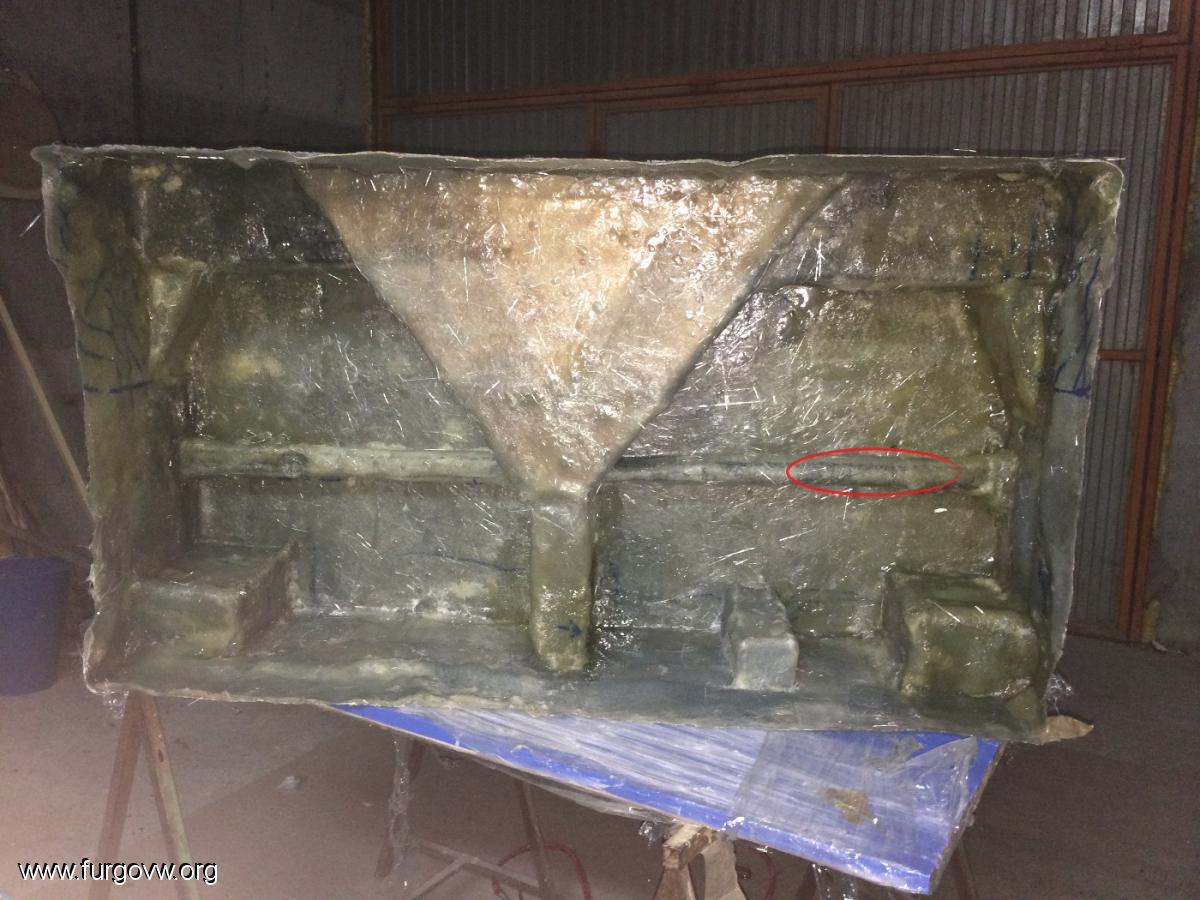

bueno, despues del inciso de estos dias de fiesta y ausencia de foro, continuamos con el suplicio del deposito  .quedices .quedices
una vez recortado 3 cms de ancho y pegados los laterales, al comprobar que efectivamente cabe en el hueco, me di cuenta que hay una zona del carril que pega contra la pletina del chasis, asi que toca recortar y rectificar el carril. una vez que solvente este problemilla, le pondré la tapa, que ahora ya puedo empezar a hacer porque sé que el deposito cabe en el hueco
adric
Cita de: jackblues en Mayo 13, 2015, 23:54:12 pm
Vaya hombre, ¡¡qué putada!!
Venga que ya lo acabas!!!

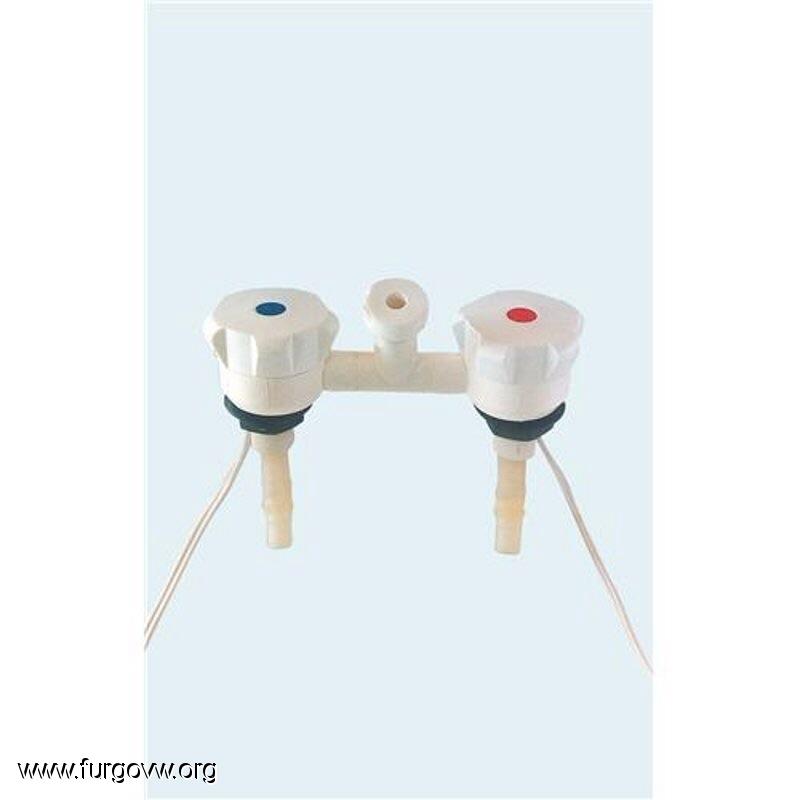

Necesito grifo mezclador como este!!!
Pudiendo ser, conservando  mis ojos y riñones :P
manuelcastagnal
Cita de: jackblues en Mayo 14, 2015, 03:23:41 am
tiene que ser como ese? cuanto te quieres gastar? no vas a dejar el deposito lleno de agua un par de dias antes de ponerle la tapa?

jackblues
Cita de: manuelcastagnal en Mayo 14, 2015, 13:32:25 pm
tiene que ser mezclador electrico con interruptor para dos bombas.... el deposito todavia tengo que hacerle cosillas y la tapa se puede hacer y pegarla despues.
lleno de agua un par de dias?? para que?? no va a hinchar como los barriles de madera  .meparto .meparto
adric
¿Por qué no pillas un grifo de cocina monomando del Leroy (10€) y dos presostatos con sus antiretorno? ... aunque te subiría la cosa a unos 25€ ... pero te quedará mucho más cómodo de usar y vistoso ...
manuelcastagnal
Cita de: jackblues en Mayo 14, 2015, 13:58:50 pm
y cuanto te quieres gastar en un grifo con dos interruptores? tiene que ser con estos acabados? mejores supongo que te valen pero peores? yo la dejaria llena un par de dias porque hay agujeros que son tan pequenhos que no se nota en unas horas si pierde, y puede ser que estes aparcado dos dias en un sitio dejes un charco y tengas un problema.....
hace  dos semanas estuve mirando grifos pero no me acuerdo donde...... porque tambien puedes poner un grifo con un interruptor y dos entradas diferentes (como esta en mi ducha del banho y puedo elegir agua fria o caliente, aunque yo aun complique mas el circuito) eso depende de como montes el circuito... tambien puedes poner un grifo de banho mezclador con interruptor/es normales, que no queda tan chulo pero asi lo llevaba yo en mi t3 (tampoco sabia de ningun sitio que vendiesen estos grifos cuando lo arregle....)

manuelcastagnal
tambien puedes poner un grifo mezclador chulo de una bomba como este http://www.lulukabaraka.com/fitxaProducte.aspx?idproducte=GLAM que esta bien de precio y aparte un interruptor para cuando quieras que funcione el agua caliente
tienes que saber cuanto quieres gastar, como de chulo y comodo quieres que quede, porque lo del interruptor aparte lo puedes poner con un grifo normal con interruptor integrado para la fria los mas conocidos y asequibles y ponerle una conexion de agua caliente (pero que solo pueda ir la caliente a la general y no la fria a la caliente) y para las veces que vayas a usar la caliente un interruptor aparte que aunque no sea tan comodo tampoco se usa tanto la caliente y es un segundo en realidad darle al interruptor aparte

jackblues
yo lo tengo claro.... quiero uno como ese porque me da la opcion de sacar el agua a la temperatura que me convenga
adric
Cita de: jackblues en Mayo 14, 2015, 14:50:48 pm
Como yo te digo también puedes sacar el agua como te de la gana, como en casa
manuelcastagnal
hay mas opciones en mi ducha un mando regula el caudal y otro la cantidad de fria y caliente (aunque le he modificado las canherias porque no me gustaba como funcionaba, aun no lo he probado in situ)
con un grifo para dos temperaturas tu regulas la temperatura echando mas fria omas caliente, pero no tienes porque tener los dos interruptores integrados en el grifo.
uno como el que tienes tu puesto en la foto lo tengo/tenia en mi cocina pero debe valer unos 100 euros o mas pues es todo de metal y lo flipas con los interruptores, pero yo no lo veo necesario tan caro(ademas que los caros tambien se estropean), uno como el que pones esta  bien si lo encuentras, si no lo encuentras yo te proponia opciones,

jackblues
Cita de: manuelcastagnal en Mayo 14, 2015, 15:57:49 pm
para la idea que tengo necesito ese....  ;)
