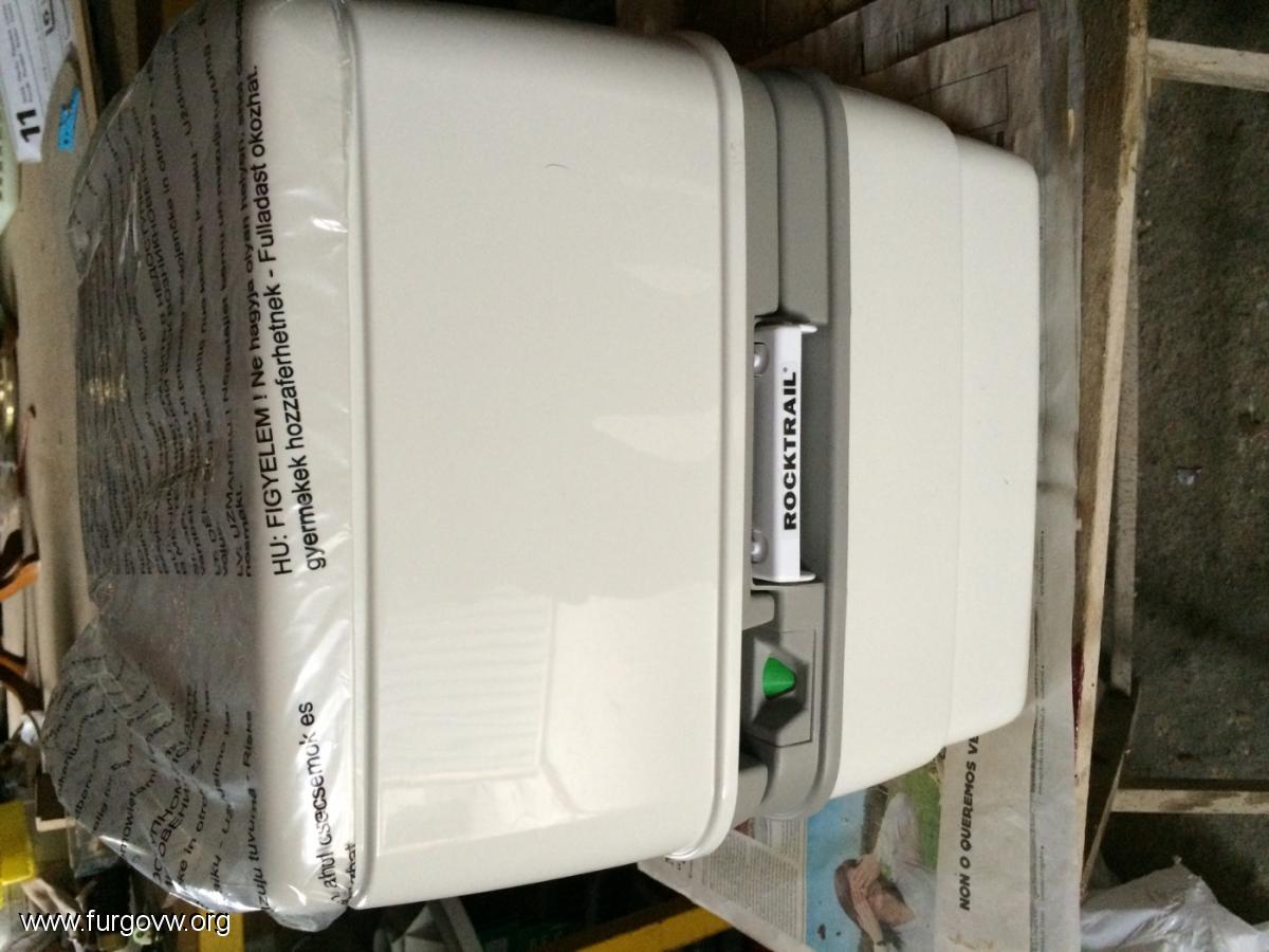

En otro orden de cosas.... Ya tengo poti!!!!
Y además a muy buen precio. Se lo compre a un paisano que ni siquiera lo estrenó.... Por 25 € !!!
Tapones, líquidos, manuales... Todo precintado  ;D ;D
jackblues
Cita de: perroflautero en Noviembre 08, 2014, 15:10:10 pm
Esa si es una buena compra :o
jeje.... la idea salio de cuando tu conseguiste tu cocina :P consegui el poti en el mismo sitio (web) .meparto .meparto

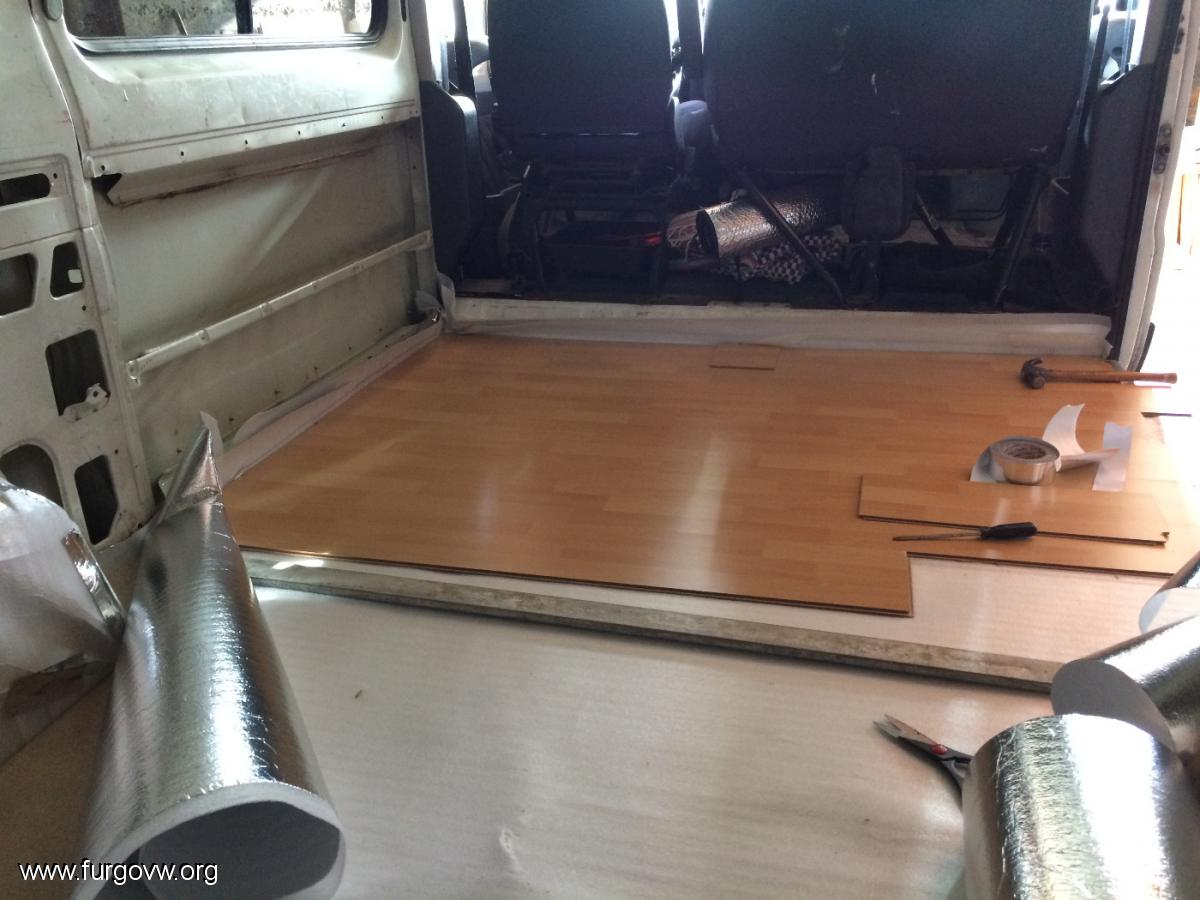

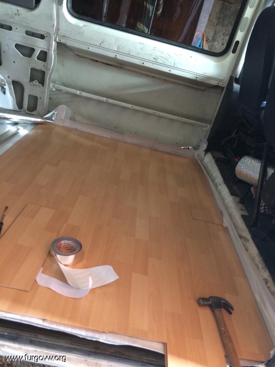

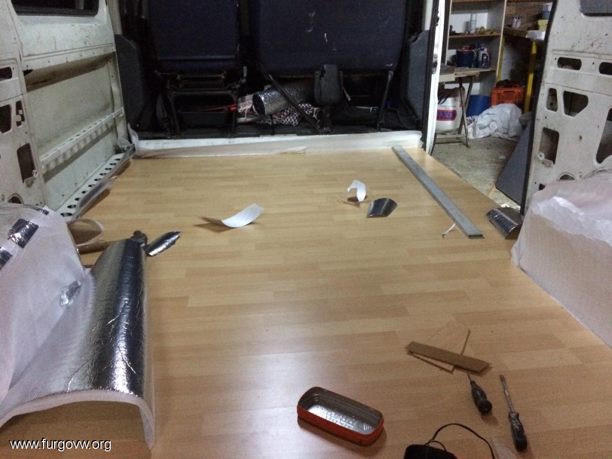

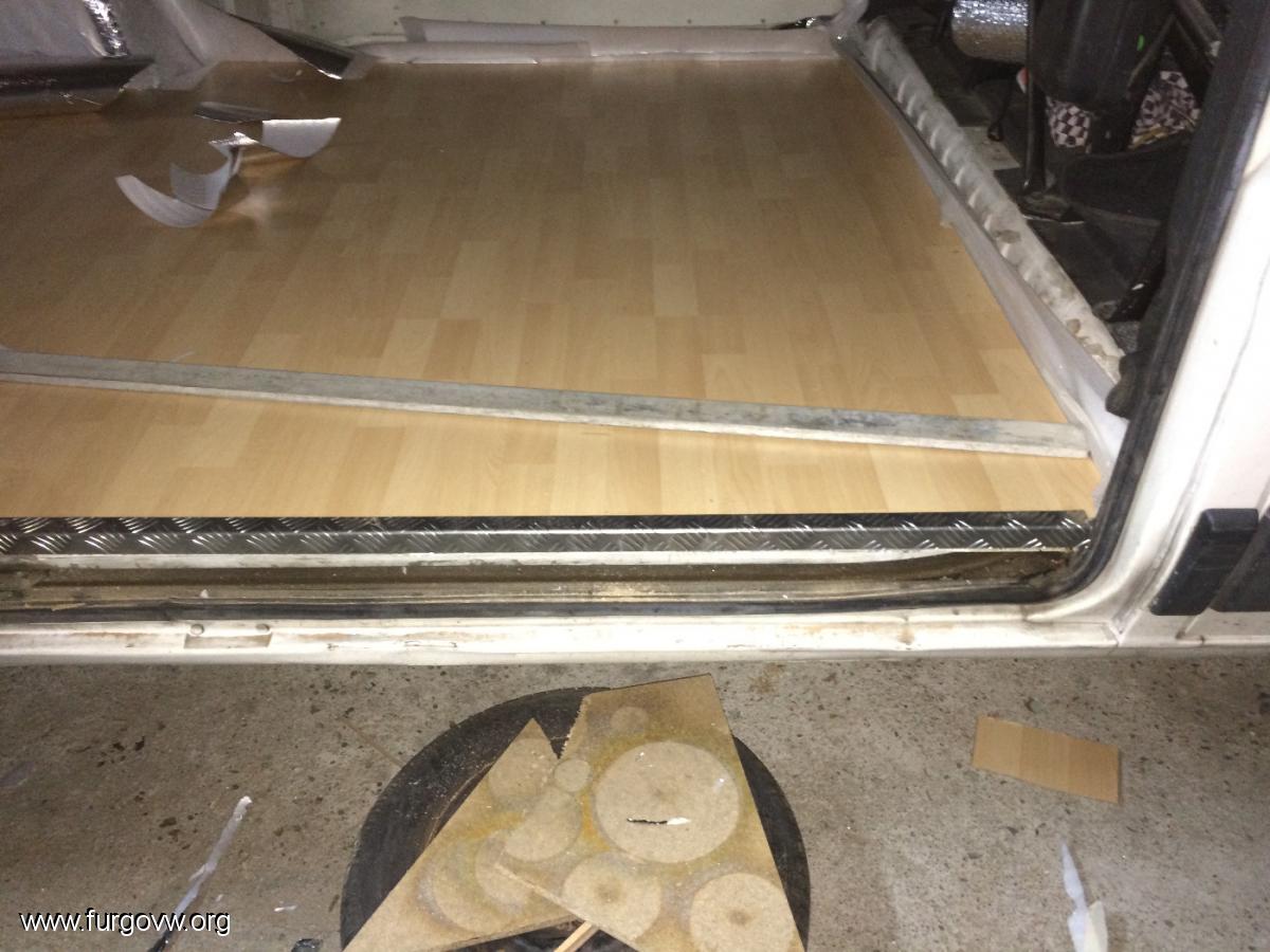

Buen curro te estas pegando, mucho animo
Solo un apunte, que AC es el suelo que has montado? lo digo, porque ademas de como apunta algun compañero, tablero mas tarima flotante, suman mucho peso. Si no has instalado una tarima buena, enfocada a negocios, que aguantan humedad , rayones, quemaduras y demas...puede no darte muy buen resultado, y teniendo todo el mobiliario ya montado...es una faena tener que volver a levantar

- La tarima es AC3 y el  tablero de 10 mm.
