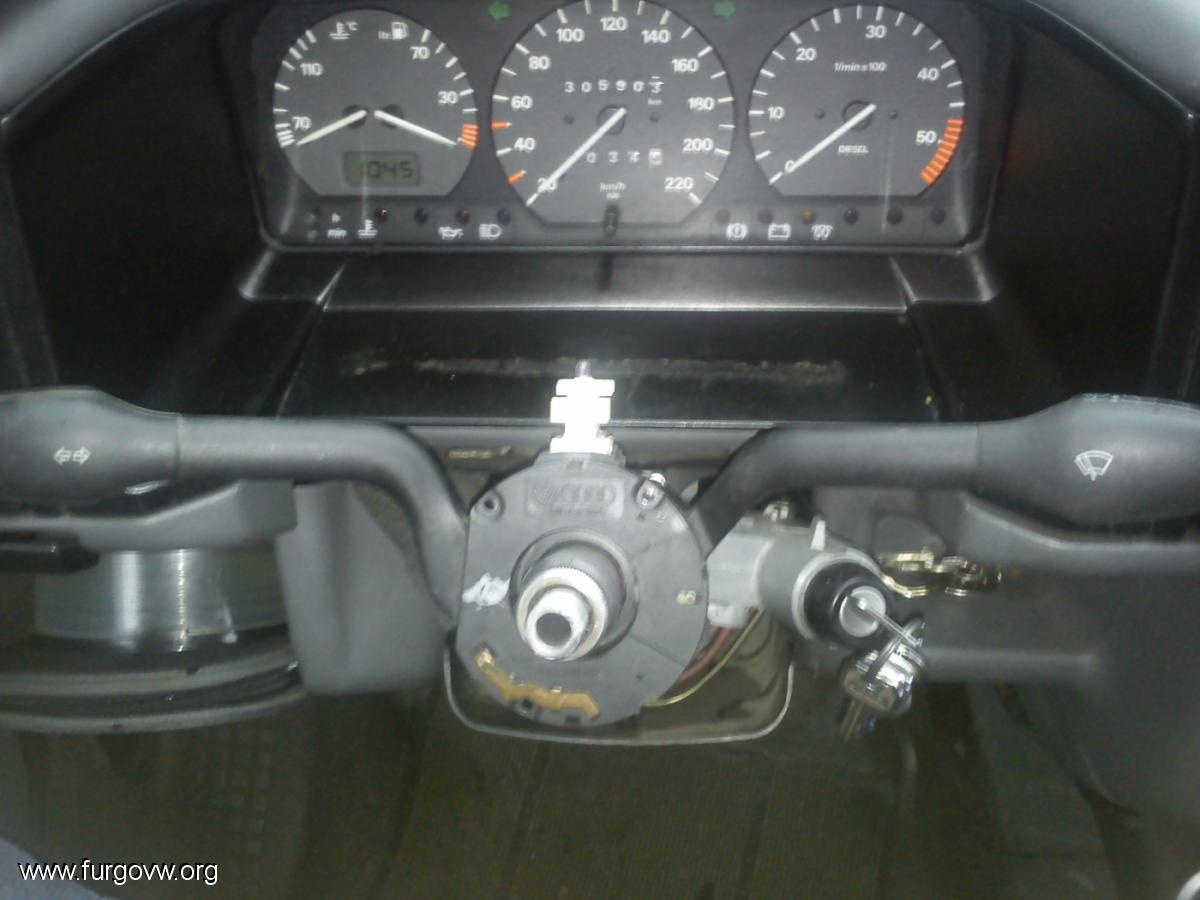

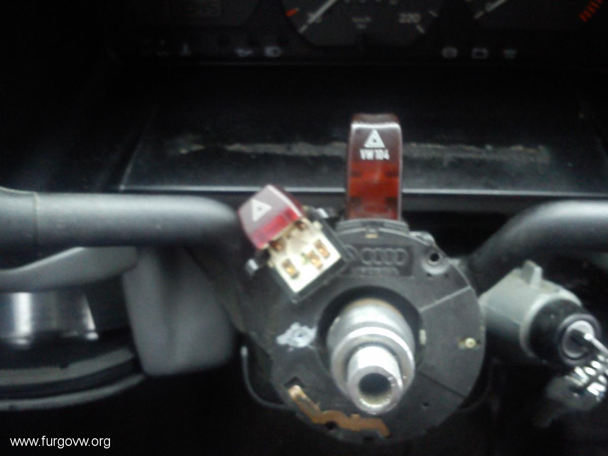

Cita de: haizkolari en Febrero 02, 2015, 18:39:59 pm
quedó guapo... yo ahora estoy pensando en ponerle las palancas modernas redondeadas  ;D
me autocito por que le he puesto las palancas de un ibiza del 98... las conexiones son totalmente compatibles a excepción del botón de intermitencia de emergencia pero se saca fácilmente y se le instala el de la t4 sin problema, tiene el mismo sistema de acople en el del ibiza. No es recomendable estas palancas si se deja el volante original por que son mas cortas y habría que soltar el volante para llegar a ellas o si tenemos los dedos cortos  ;D... con el volante de Golf sólo hay que acostumbrarse a estirar los dedos un poco más para manipularlos sin soltar el volante.

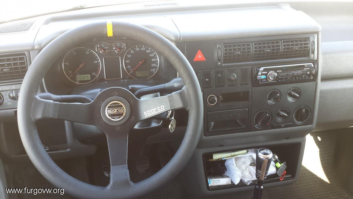

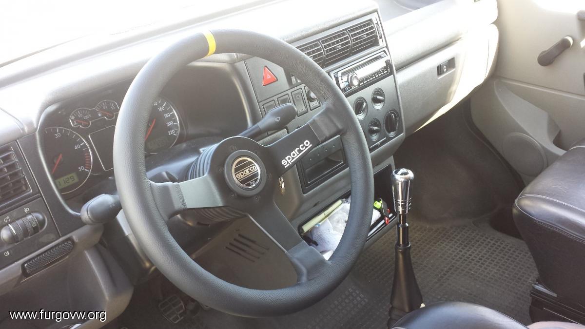

Buenas!!!
Aporto mi granito de arena con lo que yo le he puesto a la furgo.  .fotografo .fotografo .fotografo
Volante Sparco r345 (350mm diámetro y 63mm profundidad) en piel, super cómodo.
Para poder poner este volante hay que instalar una pila volante para esta furgo, la ìnica que encontré fue de larca sportline. Pongo la referencia por si interesa...
Saludos y espero que guste .bien .volksw
autemak
He probado la piña de un golf gti serie3 y la de un cordoba del 2000. Valen.

tienes que soltar la columna de dirección, tiene un par de sitios que se pueden aflojar y mover un poco hacia arriba, también puedes doblar un poco la patilla de contacto del volante para que roce en el anillo si no consigue tocar aunque muevas la columna

Cita de: MacherBoy en Febrero 09, 2016, 15:07:49 pm
Buenas!!!
Macherboy, un par de preguntas, tu furgo tenia airbag originalmente? si es asi no te ponen pegas en la itv?. Y en la foto se ve que el cuadro lleva los bordes de las esferas un filo cromado que queda de lujo, es el cuadro original de la furgo o le has puesto el de otro coche, por que el mio es igual pero sin el cromado y no veas la diferencia, el mio es muy soso al lado de ese.
Gracias compis.
Transit mk6 2.0 di 75cv, antes caravelle T4 2.5 Tdi 102 cv
CIMA
Octubre 13, 2016, 11:37:28 am #147 Ultima modificación: Octubre 13, 2016, 11:40:12 am por CIMA
Te respondo yo, porque ya le pregunté antes a el  ;D, no llevaba airbag en origen con lo que no tiene problemas en ITV (si lo hubiera llevado no podría montar ese volante).
