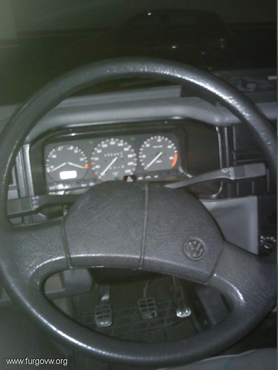

el listo del vendedor me mintió sobre lo de la caña estrecha, el volante es de caña ancha  .lengua2  a ver si alguien consigue un volante del 89 para atrás y puede confirmar si sirve sin tener que poner el adaptador  ;)
ya llevo cuadro de passat y volante deportivo de golf MK2... me falta ponerle las palancas de intermitencia y limpias redondas mas modernas y ya parecerá una tdi de las primeras  .meparto

Joe que curioso ver una t4 con el volante de un Polo!!
Yo llevo puesto en la T3 uno de un golf MKII, en breve lo pondré a la venta, asi que lo avisaré por aqui por si a alguien le interesa tambien, pero no se si vale para la t4 asi sin hacer nada

El de polo me gusta, es mas pequeño?
KEVGUAY
Ese volante esd  golf dos...  Queda bien..
El cuadro te marca bien la velocidad?
la marca clavada según uno de esos radares que te indica la velocidad a la que vas que hay en un tunel de mi ciudad, no lo he comprobado con gps, con el anterior cuadro original ,el GPS del móvil marcaba un par de kilomeros de más

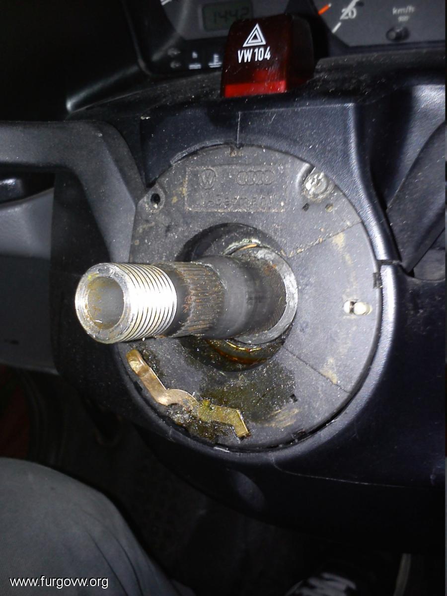

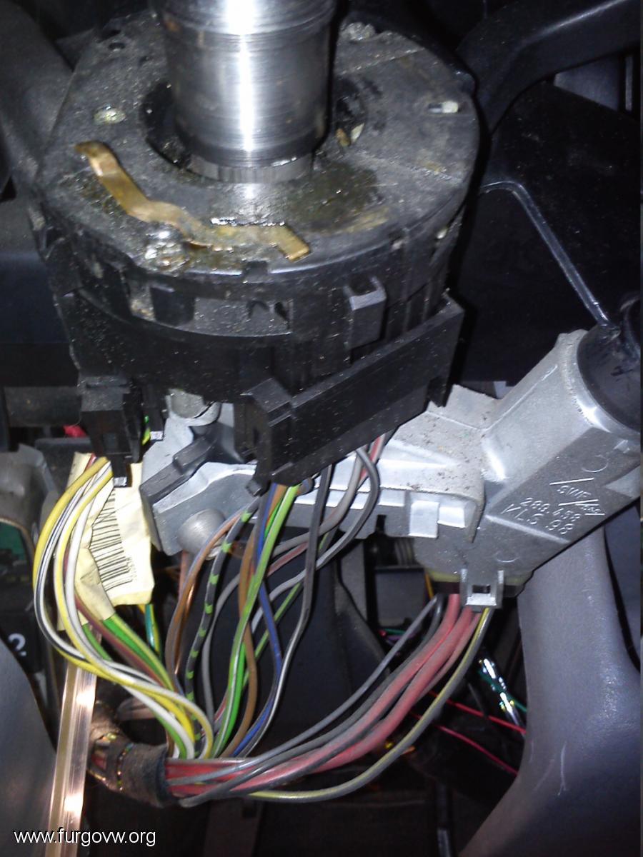

briko... se necesita llave de vaso de 24, llave de 13, destornillador de estrella, llave allen pequeñita para quitar el plástico embellecedor y adaptador de caña ancha (las llevan todos los vw de los 90 golf, polo, jetta, bora, passat) van colocados a presión, salen con extractor o algo menos delicado con martillo y cincel

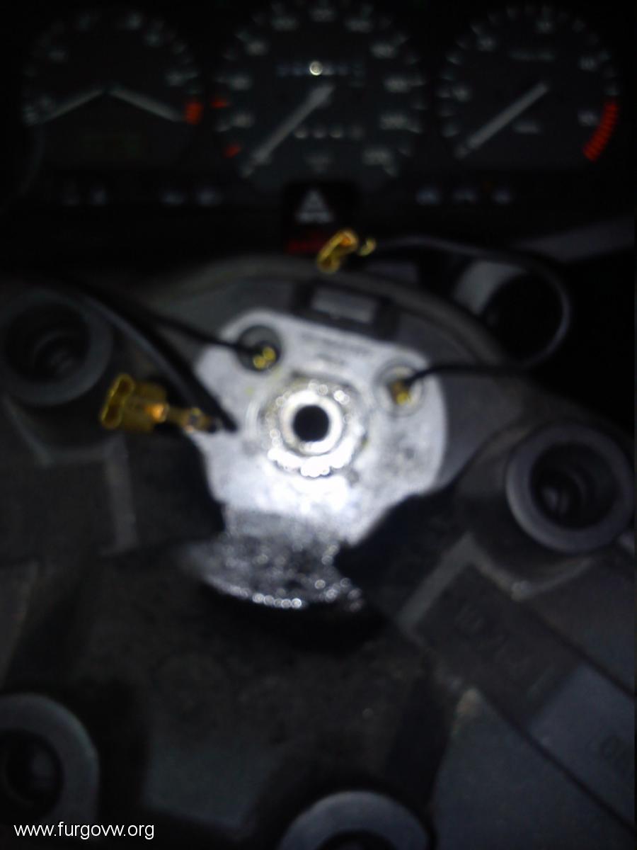

se tira sin miedo de la tapa del claxon y se desconectan los dos cables de la bocina....
accedemos a la punta de la caña de dirección, desatornillamos con vaso de 24 probablemente esté duro... y quitamos el volante

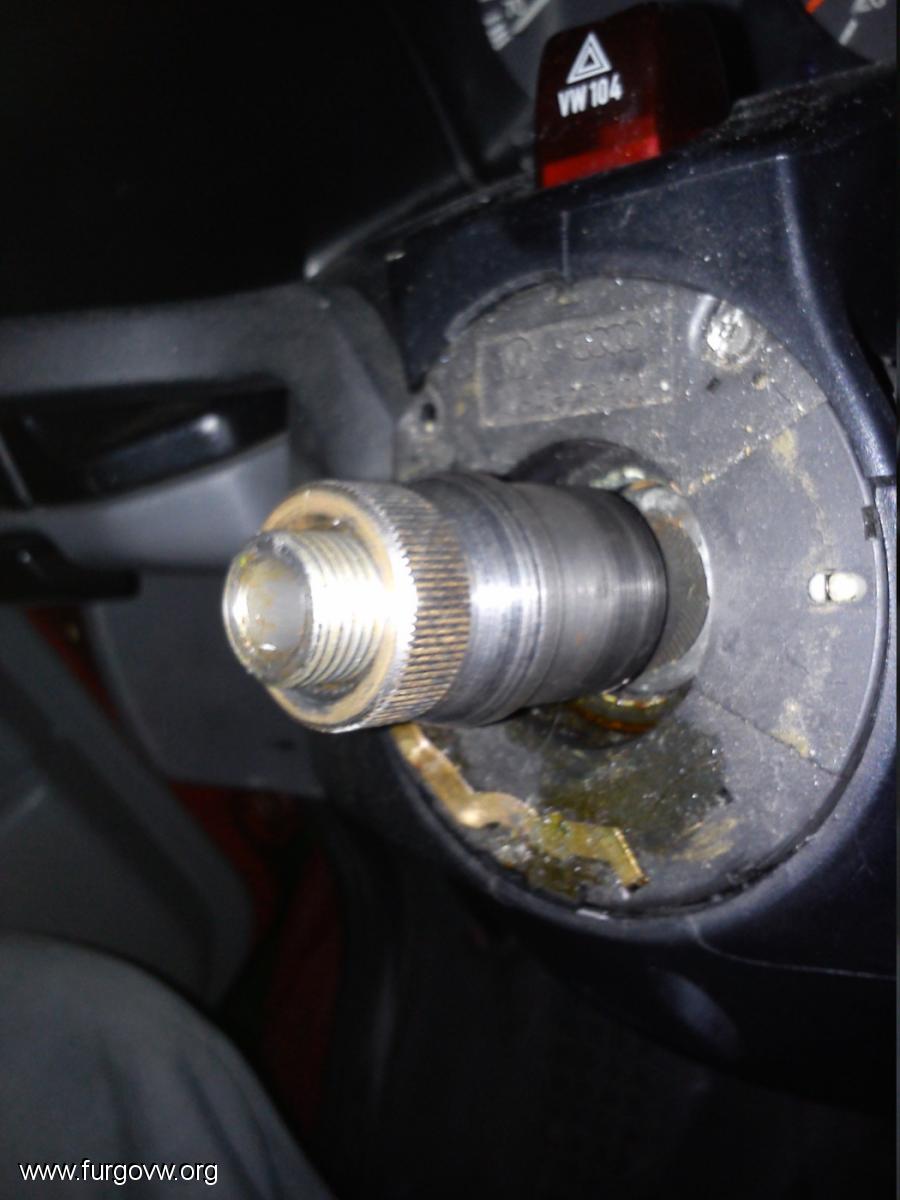

colocamos el adaptador hasta el fondo todo lo que se pueda y más, sin miedo
quitamos tapas de plástico de debajo del volante...

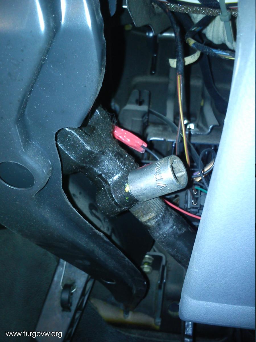

aflojamos tornillo del cardán con llave de 13
empujamos o golpeamos con mazo de goma para abajo(o para arriba en las t4b) la columna hasta lo máximo que se pueda (ojo quitar el bloqueo de la dirección, el antirrobo) hay que darle con contundencia por que va a costar que se desagarrote 3en1 en el cardán y paciencia y queda así... aún queda medio centímetro o mas para que quede bien

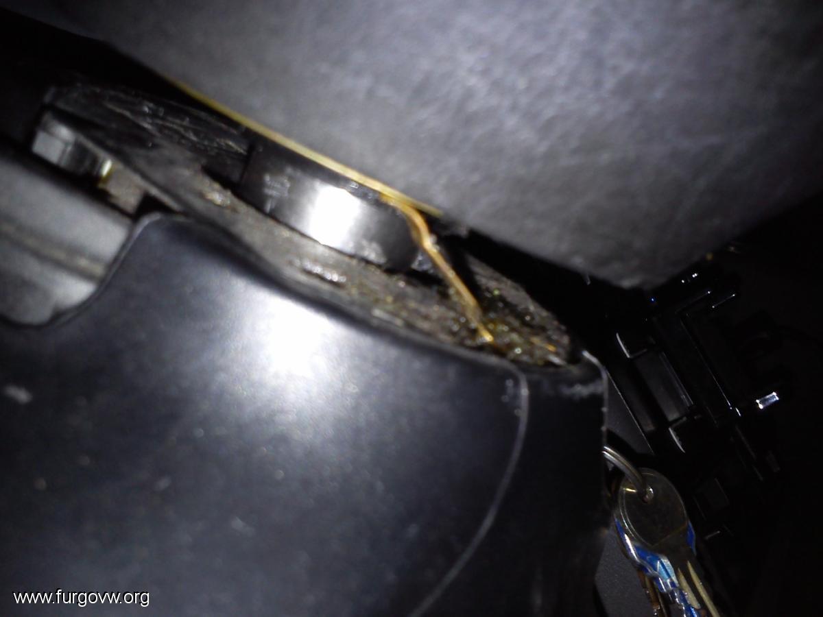

solucioné el tema del contacto del claxon doblándolo un poco hacia arriba para que toque el anillo y así funcione sin problema, aún queda medio centímetro o mas para que quede bien, supongo que hay que soltar el tornillo donde está el muelle del cual habla soygenin para que quede a ras y funcione el retorno de los intermitentes pero esto ya queda para otro dia que no tuve mas tiempo  ;D

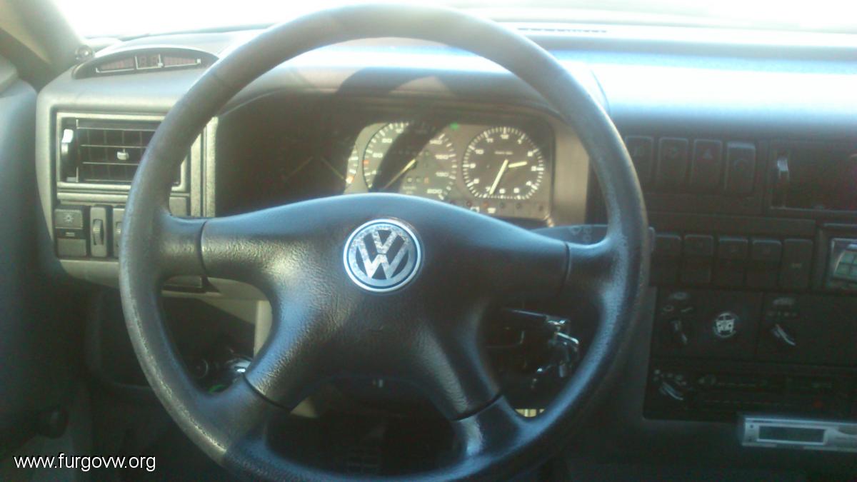

Por fin e conseguido el volante de una t4 b del año 99.
El.diametro de la.caña es.el mismo que la de mi furgo t4 a del 93, al ponerlo me he encontrado con tres problemas.
Si aprieto mucho la tuerfa del.volante ,al poner el.contacto la bocina.se.queda.pitando todo el rato,
Me roza con las carcasas de plastico que cubren el bloqueo.
Los intermitentes no se me desconectan.
Me imagino que tendre que regular la.caña.de.direccion hacia fuera.
