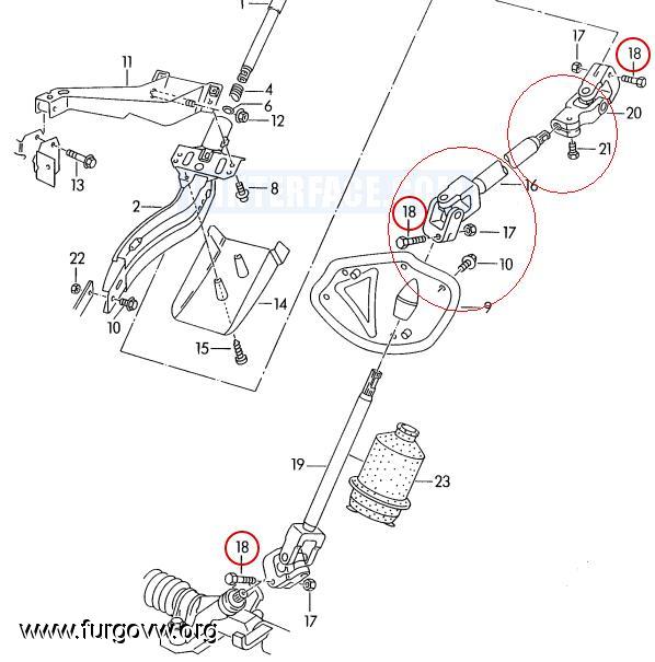

No se lo que habrás aflojado. Hay dos rótulas en la barra de dirección. En la primera (cerca de los pedales) lleva un tornillo prisionero que se suelta con dos llaves de 13, solo aflojar, y eso te permite un juego que te deja hundir el volante hacia dentro.... uno empuja hacia dentro y el otro aprieta de nuevo.

He aflojado el tornillo que aprisiona el cardan 20, lo que se ha caido es el muelle 4 y la arandela 6 de la imagen que adjuntas... de verdad que yo no lo veo la manera de que eso baje... ahora esta suelo el cardan 20,(el volante gira loco) y eso no suben ni baja,,, debería hundirse dos cm aprox, mañana que tendre mas tiempo a ver si puedo recolocar el muelle y le vuelvo a echar un vistazo a ver si encuentro como ajustarlo... si no pues a meter un suplemento sobre las levas de limpias e intermitentes...
Gracias por la info!

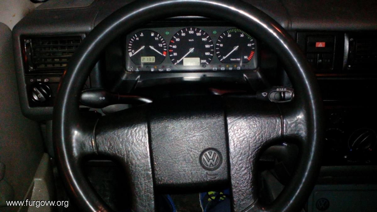

ionmiz
Ya que estáis con el tema... Sabéis si el volante con Airbag de la T4 con airbag de la foto es igual al que llevaban los golf o los passat?? POr fuera parece igual, pero no sé si el anclaje será diferente como dice soygenin...
