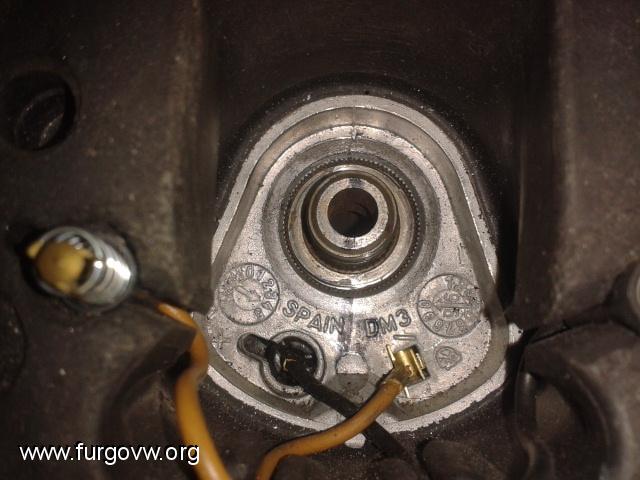

Lo que si he comprobado es que hace falta el adaptador ya que todos los de los turismo tienen un estriado de mas diametro, asi que me he traido un adaptador para ir haciendo alguna prueba ya que creo que hay que cortarlo porque es muy largo...

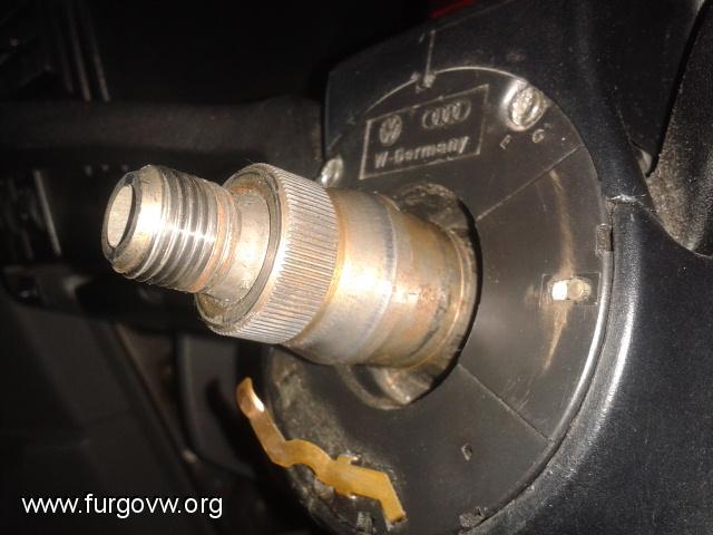

Me he hecho con un volante de Polo como el tuyo pero no me coincide el tamaño de las estrías, digamos que el agujero del volante del polo es de mayor tamaño que el del original. Los intermitentes parece que podrían funcionar y el claxon no va, aunque quizá sea por lo del tema de tener que doblar la patilla. Lo más problemático creo que es el tema del agujero.
¿Cómo lo haces para que coincida?
¿existe algún tipo de conversor/adaptador que me convierta el hueco de un tipo al otro?

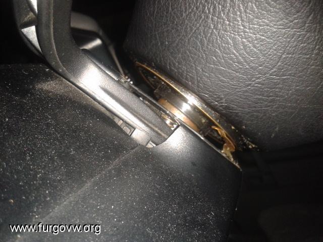

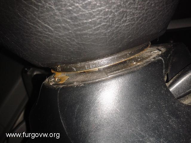

pues si que tengo adaptador, o eso creo, no vi muchas furgos con el volante quitado para comparar. y no te puedo decir donde conseguirlo porque ya venia asi cuando la compre, porque lo tengo sacado unas cuantas veces y encajaba como un guante y ahora despues de vuestros comentarios pues me fije mejor y... encontre esto:
la pieza plastica de la que hablaba es la que se ve que esta tocando con el contacto de la bocina solo hay que sacarla un poco para fuera para qu haga mejor contacto con los intermitentes y con la bocina. eso fue el unico fallo que me dio pero con sacarlo una vez no volvio a fallar

Muchas gracias por la info. Ahora me toca hacerme con un dichoso adaptador como el tuyo, por lo visto cuesta bastante quitar y en los desguaces no me lo quieren vender suelto. Seguiré intentándolo.

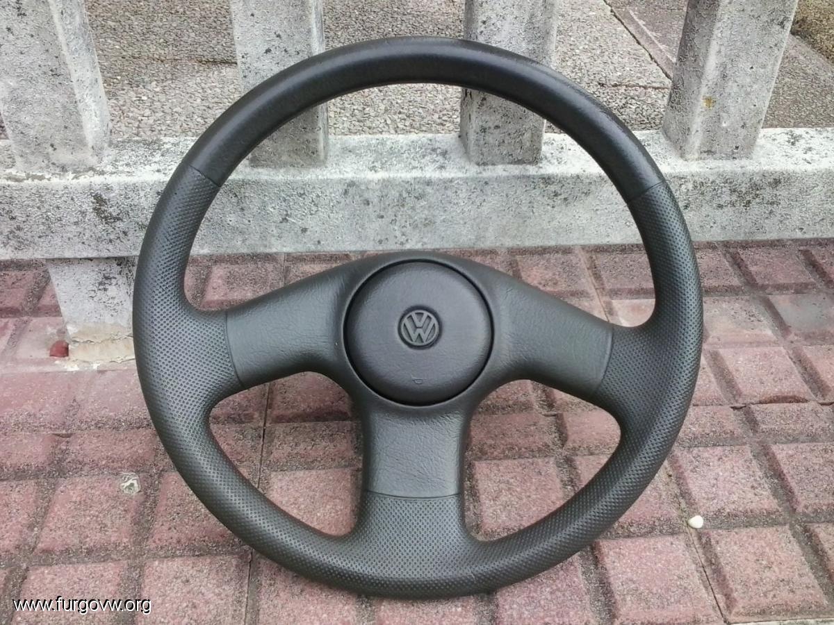

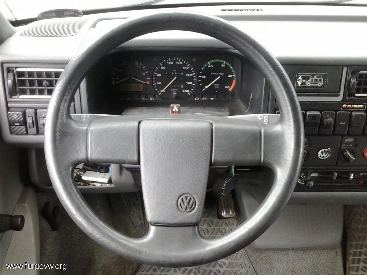

Pues finalmente he decidido poner un volante de Passat del 91, más que nada porque es algo mayor que el del Polo y además de la misma época que mi furgo. A falta de recibir la funda para coser de cuero de Ebay pongo una foto para que veáis lo guay que queda.
La sensación en la conducción está a años luz, la furgo se hace mucho más manejable con un volante algo menor.
Así que pongo a la venta el volante de VW Polo por lo mismo que pagué (40 Euros). Está como nuevo, sin ningún tipo de marca ni rasguño. Supongo que para una T4 fase II no es necesario adaptar nada, en una de las primeras sólo hay que hacerse con el adaptador de un Polo, Golf, Ibiza... (yo pagué 10 Euros en un desguace). Con el adaptador, el volante quedaba perfecto en mi furgo y funciona todo (claxon & desbloqueo de intermitentes). El volante es este:

Con este volante para el tema de los intermitentes no hay que hacer nada, ya que la patilla del volante es lo suficientemente larga y llega bien para cumplir su cometido. Para que funcione el claxon basta con doblar un pelín la patilla de la furgo para que llegue a hacer contacto en el volante. Es secillísimo de colocar, si lo he hecho yo... ;D

Repito lo dicho anteriormente, soltando la primera rótula de la dirección (dos llaves de 13) empujando uno el volante hacia dentro y tirando de la barra de abajo hacia arriba... apretar de nuevo y la holgura se ha ido y encaja como un guante. Yo lo hice solo en su día, pero si es entre dos se hace mejor.
Ah y para las t4b, hay que hacer lo contrario (soltar), aparte de tener que poner el adaptador, hay que soltar y tirar del volante hacia fuera porque está demasiado próximo.
